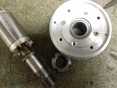

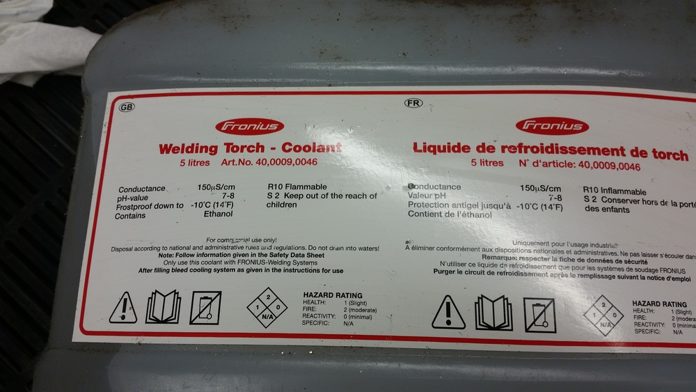

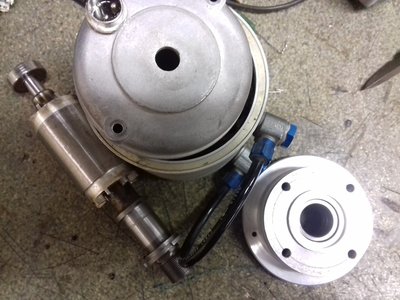

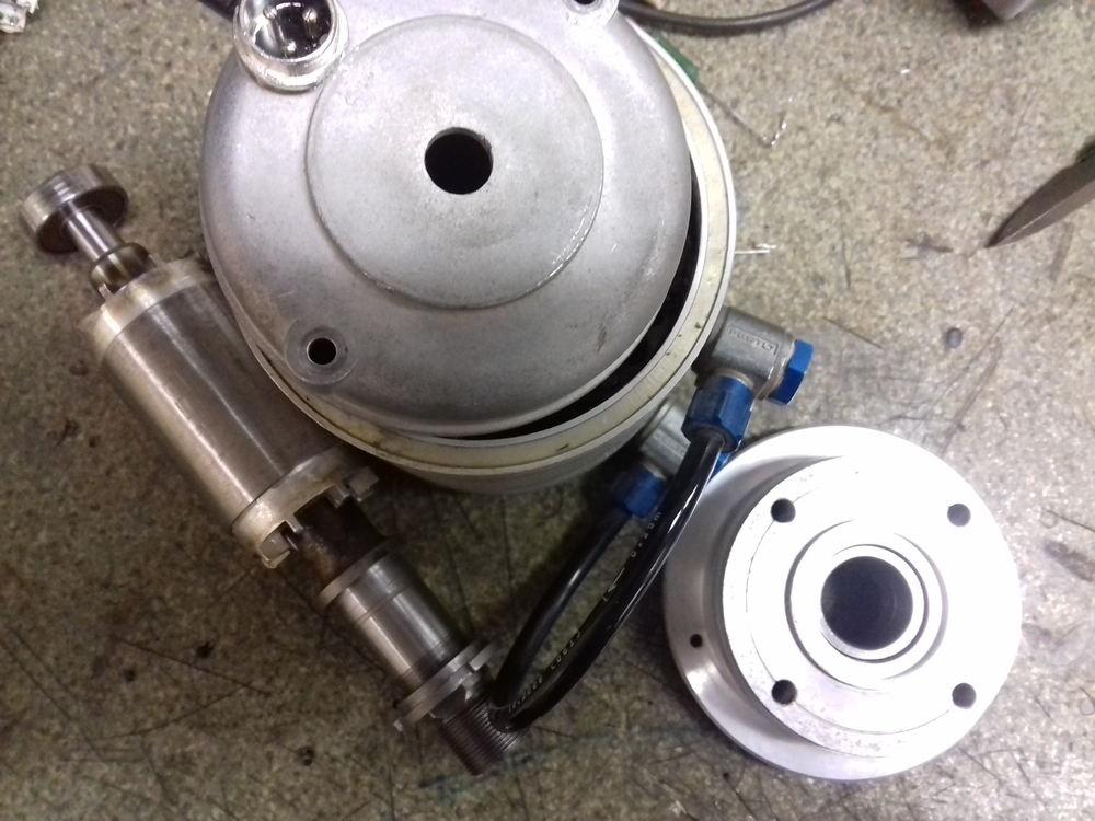

na chlazení jsem použil kapalinu předepsanou Froniusem pro svářečky Mig i Tig kde odvádíš z hořáku místně obrovské množství energie. Je to tohle :
Protože Teknomotor se jaksi neobtěžuje doporučit CO se má použít jako chladicí medium, nalil jsem tam to co používám do svářeček protože nemám čas ani náladu se babrat s pitomostmi. Když se potom vysypaly ložiska (evidentní diletantismus montáže) a musel jsem vřeteno rozebrat, zjistil jsem, že vodní chlazení je poněkud k ničemu. Z hlediska fyziky ani moc tepla odvést nemůže. Ostatně druhý motor chlazený vzduchem nejevil známky nějakého přehřívání. Tož jsem celé vodní chlazení vyhodil.
Jaké byly praktické výsledky ? Teplota pouzdra ? Nevím, nepopálil jsem si o to prsty. Vřeteno se po 5 týdnech vysypalo na fatální chybu montáže. Po odstranění "vodníka", opravě sestavy zadních ložisek a doplnění chlazení vzduchem vřeteno maká už 16 měsíců, má podle statistiky najeto cca 3,5 G ot, takže bude brzy nutné vyměnit ložiska.
Protože vřeteno řeže závity M5 (také) zajímal jsem se o průběh proudu při obrábění. V první fázi jsem na měniči nastavil zobrazení proudu. Jednak se to špatně odečítá (furt se to mění) dvak kdo na to má zírat. Tak jsem před měnič dal 3f watmetr a kontroloval jsem co to sežere za hodinu konkrétního provozu. Upozorňuji, že jsem musel redukovat řezné parametry protože vřeteno to prostě nedalo ! Zatížil jsem ho na maximum. To, že už motor nemůže je dost dobře slyšet.
Výsledek je ten, že udávaný výkon je "trochu" nižší. To co je na grafu v technické specifikaci je i selským rozumem trochu těžko uchopitelné.

22. 3. 2019, 12:30
Díky za info o chlazení a za zajímavé (pro mě příjemné) srovnání s Atasem.
Jestli jsem správně pochopil tu nálepku, tak ta kapalina je voda (zřejmě destilovaná nebo dokonce DEMI) s přídavkem lihu (běžného etanolu) kvůli posunutí zamrzání na -10C. To pak dává smysl - voda odvede teplo, líh zajistí nezamrzání a částečně asi i ochranu proti biodegradaci.

to Mex
K tomu chlazení. Na rovinu - tu nálepku jsem ani nestudoval tak pečlivě jako ty. Tohle mi vrazili ke svářečce na čtvrt míče, tak to tam dolejvám. Smrdí to lihem. Víc o tom nevím. Usoudil jsem, že když to skousne svářečka, tak vřeteno musí.

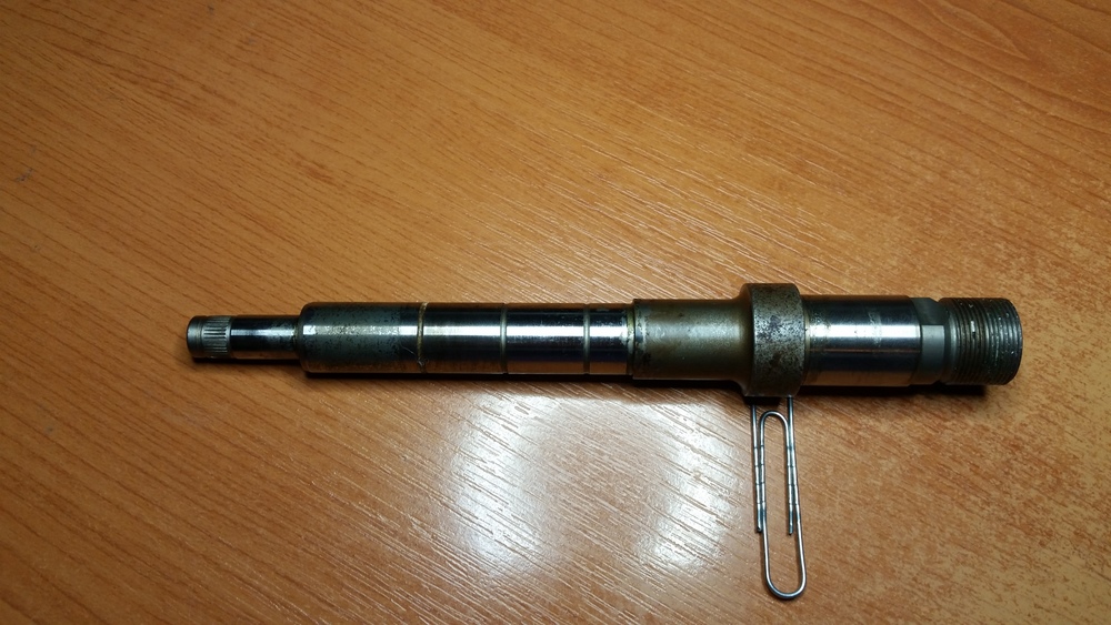

22. 3. 2019, 6:56
to milan584
Ahoj , dej bacha ten rotor je lepený !! Pokud to neprohřeješ horkovzduškou tak ho spíš zničíš nežli stáhneš. Hřídel vypadá takto :
Na to slisování si vyrob kroužek se zářezy z hliníku. Jinak rozmačkáš ty žebírka co tam víří vzduch.
Ten rotor bych neupravoval ! I na tu poslední generaci s ATC jsem vyšel s tou 16 hřídelí. Možné to ale asi je, ostatně to nyní zkouším na běžném asynchronu 1LE1002 1400ot / 1,1 kW. Tam potřebuji místo hřídele 28 průměr 50. Naměřil jsem průběh krouťáku v celém rozsahu předpokládaných otáček. Tak uvidím co se změní. Pokud mne to nezabije při testech dám vědět. Mělo by z toho být elektrovřeteno na malý sosustruh.
U prvních tří generací upgrade Atasu používám vepředu ložiska FAG 71904 E 2RSD T P4S UL. Vzadu jsem nechal 6000 jenom jsem tam dal kryté gumou a s plastovou klecí SKF. Na keramiku jsem se zatím nezmohl.
