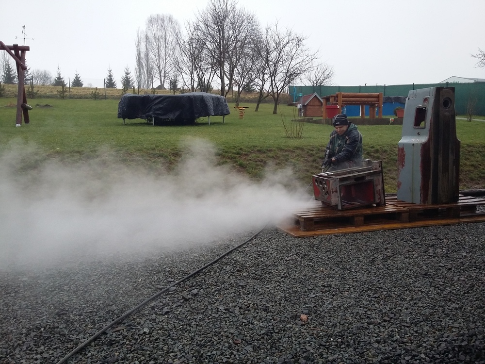

Myslim ze venku to asi nestalo. To by vypadalo hur jeste. Ja tak nejak doufam ze to bude jen povrchova rez co kde videt :) a asi bude, nevypada to ani nejak hrbolate. Jinak na wapku jsem zaprve mekky a za druhe uz to z garaze vyndavat nechci, takze to ocistim pekne pomalu, kartacek na zuby a pojedu :))

Wapka s ohřevem, odmašťovadlo a frézka jako nová :D

Když tak vidím, jak se z toho paří... možná by v nouzi (bez vapky) Klimbikovi pomohl i nějaký parní čistič. Alespoň by ten krám měl nějaké využití. :D

Za 60 korun čistič motorů. Tím to nastříkej, https://proprumysl.cz/cistic-motoru-500 ... WyEALw_wcB třeba takovej, nech to chvilku působit, pak si vem kýbl vody a štětec a umyj to třeba do těch pilin. Za hodinu hotovo. Když by ti vadila voda, tak třeba já používám benzín, a když mám náladu, tak nitro, to ale rozpouští i starou barvu, a začne se ti to matlat. Takže po umití tím sráčem a benzínem to přeletím znova nitrem, tím trochu načnu povrch, špachtlou šekrabu co nedrží, trochu postraším kitem co mi na lakovně zbyde na špachtli rozmíchanej, lehce přebrousím, polyuretan, velký věci štětcem, protože stříkat tam nejde kvůli bordelu, malý věci na lakovnu štříknout a odchod. Na to máš ale času dost.
Udělej si tu kliku, benzínem umyj vodící plochy, a prolij je čistám olejem a ručně to pojezdi, až se vyplaví bordel a namaže se to. Zapni to, mrskni na to svěrák a zkus co všechno nefunguje. Pak se nebudeš tolik bát bušit do toho kladivem a házet to po zemi.
Až ti všechno pojede, budeš to mít vychytaný, tak to rozebereš a uděláš tomu kabát, třeba tak, jak Petr68, což je úplně luxusní práce.

No takhle to rozebrat, tak uz bych to neslozil :)
