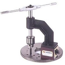

Ten přípravek bylo v podstatě tohle :

Díky Milane vypadá to použitelně

používám obdobu, jen stojan je od vrtačky a místo vratidla nasazuji akušroubovák
