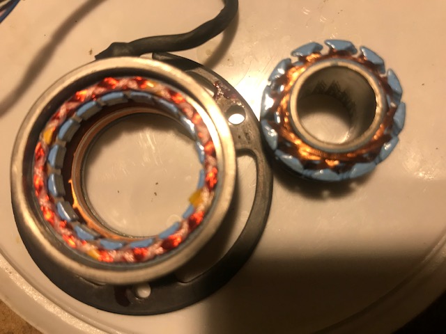

Ano to ešte budem skušat, ale mne bude vyhovovať pomalši rozbeh aby neboli prudké razy na ozubený remeň.Tento motor som mal dokonca rozobratý aby som vybral brzdu ktorú tam zatiaľ nechcem a ja blb som si neporátal počet pólov mam aspoň foto resolvera ktory ma svoj počet pólov tak možno podla toho by som mohol určit počet pólov aj na rotore motora ak je vzťah týchto pólov jedna k jednej
