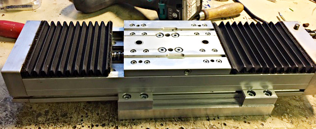

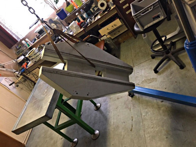

Tak pomalu začínáme. Jako první postupový úkol jsem si dal udělat základnu s lineárama, šroubem a stolem a omotorovat. To bych pak použil jako základ od kterého by se odvíjela ostatní geometrie stroje. Aby to nebylo tak jednoduché, tak mi Hiwiňáci hodili nabídku na 15mm vedení a na 20 mm vedení mi nabídli slevu, že jsou ceny skoro stejné. Ovšem podložky pod lineáry jsou ale vyzávitované (M4) a maj hranu o opření 15mm vedení. To 20mm vedení by potřebovalo šrouby M5, rozteč stejná, ale bylo by mnohem složitější kolejnice ustavit.
Už se veze na stůl
Už se veze na stůl
Máme nožičky :-)
Máme nožičky :-)

Lineáry přišly a tak jsem se dal do montáže.
Další snažení zastavil rozbitej soustruh.

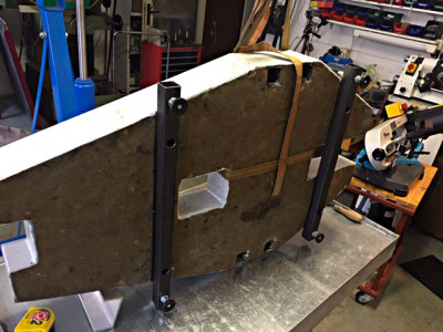

Tak jsem zase o kousek dál. Jsem docela zvědavej, jak nastavím geometrii celé mašiny. Teď se to trochu zadrhne, protože čekám na domečky a jeden šroub.
Co se týká materiálu, tak je to světle šedé a je v tom výplň o velikosti cca 1x1x2mm.

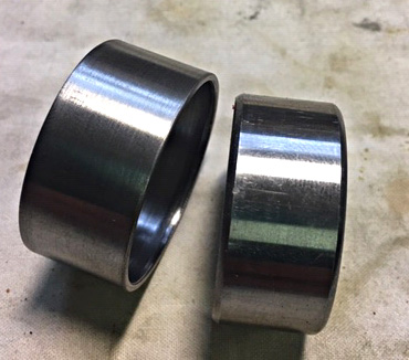

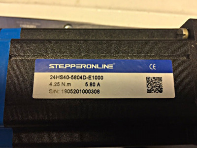

Montážní prostory v mé nové mašince jsou poněkud skoupé, a tak jsem NEMA34 nahradil NEMA23. Sehnal jsem krásný 3f closed loop motor, píšou long a má 4,9Nm a dýlku 150mm. Ovšem NEMA 23 se mi vejde ke šroubu souose a tak nebudu muset dělat řemenice. Ještě ke všemu mám tři držáky SYK MBA12C a tam tu souosost mezi motorem a ložiskem mají v několika tisícovkách. Samotnej držák je krásnej kousek opracované litiny. Malá problémak je to MBA12C, což značí 12mm díru v ložisku a já mám Hiwina s opracováním na 15mm. Nakonec jsem použil samostatné dvouřadé ložisko 3202 a zakomponoval ho do držáku nafest. Udělat dostatečně tuhé a přesné futro se sílou stěny 0,5mm byla pro mě docela hoňka a na třetí pokus. Železo ne, mosaz už vůbec ne a na závěr tedy litina. (OBI redukce 5/4 na coul, pozink cena 27 korun) Ve výsledku kvalitní litina bez kazů, docela fest tvrdá, ale plátkem na litinu to šlo nádherně. Finální opracování jsem dělal v kleštině, abych vymezil nepřesnost univerzálky. Futro lisované a lepené, ložisko jeno namáčklé. Venkovní příruba je z mohutné podložky. Tady mě překvapilo, že použitý materiál není určitě "žádná hlína".
Futro s ložiskem
Futro s ložiskem

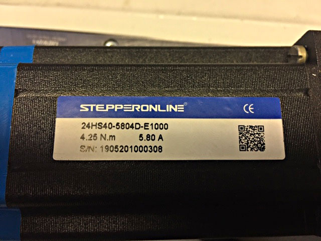

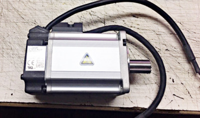

Zase kousek hotovej. Kompletní uložení šroubu i s motorem. Celé je to na vinglech šířky 80mm a tl. 8mm. Krásně se tam vejde i ten 20mm šroub. Zatím tam bude tenhle krokovej macík, pokud se časem rozhodnu (a hlavně to rozchodím) dám tam toho 400W Omrona, který je taky NEMA24.
Krokový motor
Krokový motor
Servo Omron 400W
Servo Omron 400W

Při ceně 285 korun za kus materiálu nulovou dopravou jsem vůbec nepředpokládal, že bude nějaké celní řízení. Krom toho bych jim musel dodat všechny doklady, celní řízení stojí 350 korun + 150 korun za balík do ruky, samozřejmě těch 103 korun platíš k tomu, to je skladné. Ten mi stejně nedodají, protože adresa na balíku je domu a já jsem přes den v práci. A pak si jako blbeček chodím pro balíky do ruky na poštu. Prostě ČP je zlo a zasranej komunistickej chlív. Ve třetím tisíciletí není u baráku, kam se sjíždí lidi z Prahy a středočeského kraje (možní i z dál) ani parkoviště, všude modré zóny, automat na zaplacení cca po kilometru. V samotném celním i poštovním zařízení se dá plati pouze hotovostí a když vytáhneš dvoulitr, tak tě pošlou do přízemí rozměnit si peníze. Takže za mě poštu ani náhodou, v současné době se snažím větší věci, pokud je to jenom trochu možné kupovat z UE. Třeba motor z Holanska, ten co je na fotce, mi sem šel tři dny a cena oproti Číně byla o 20 korun levnější, ale doprava byla 370. Z číny sice zadarmo, ale za tři + týdny.
