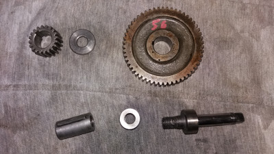

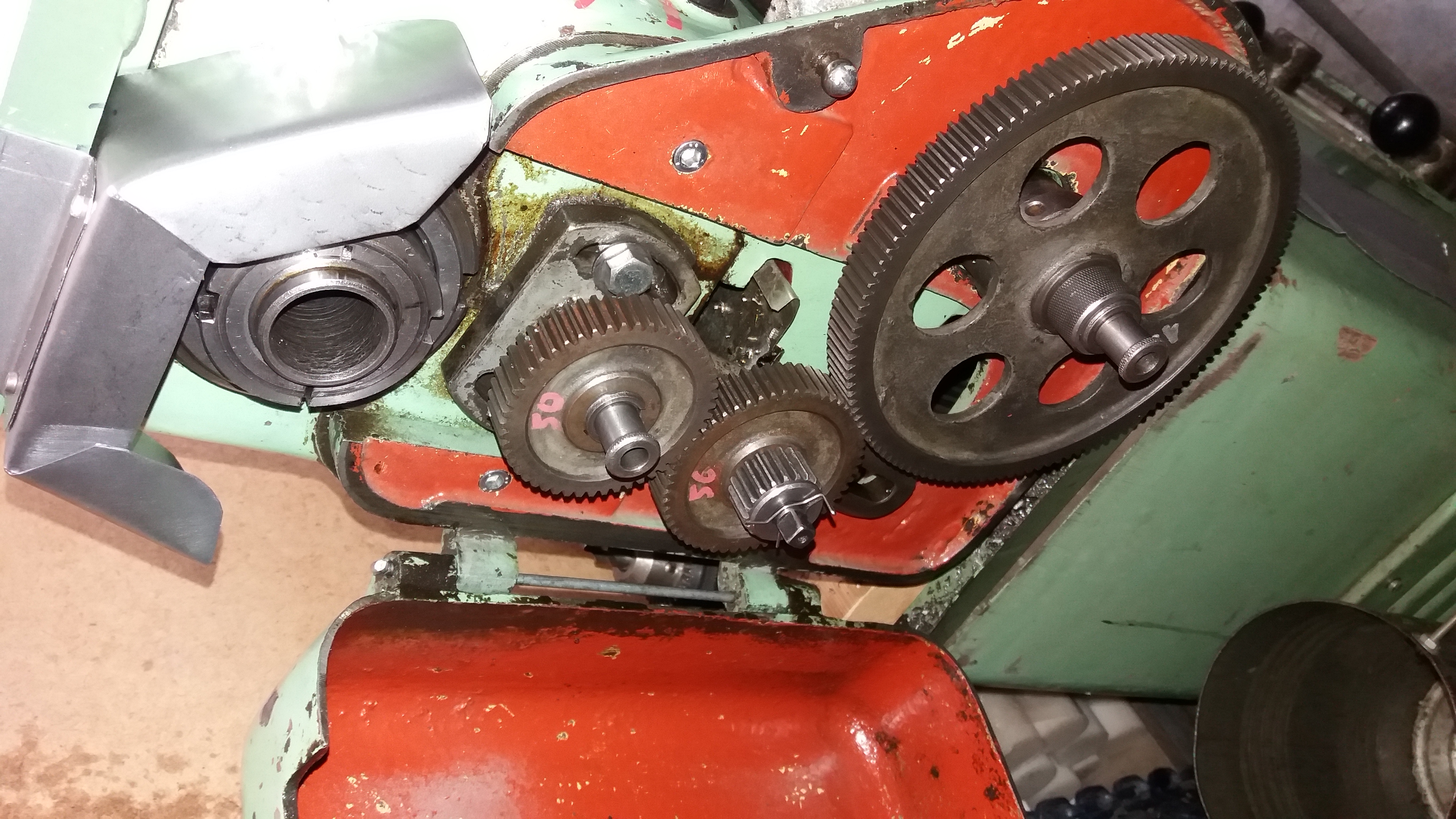

Nie mam jeszcze śrub do kół zębatych .nie wiem jak one wyglądają.czy mógłbyś mi je zwymiarować ?

Šrouby převodovky ještě nemám, mohli byste mi je prosím změřit?

Krecha380 píše: 20. 9. 2021, 8:51 Šrouby převodovky ještě nemám, mohli byste mi je prosím změřit?
"Šrouby převodovky" - myslíš tím převodová ozubená kola na řezání závitů?

Myslis ten sroub, ktery drzi kolo s 56 zuby?

Myslím ten šroub.

Nemám žádné převodové šrouby

Co myslíš pojmem převodové šrouby?

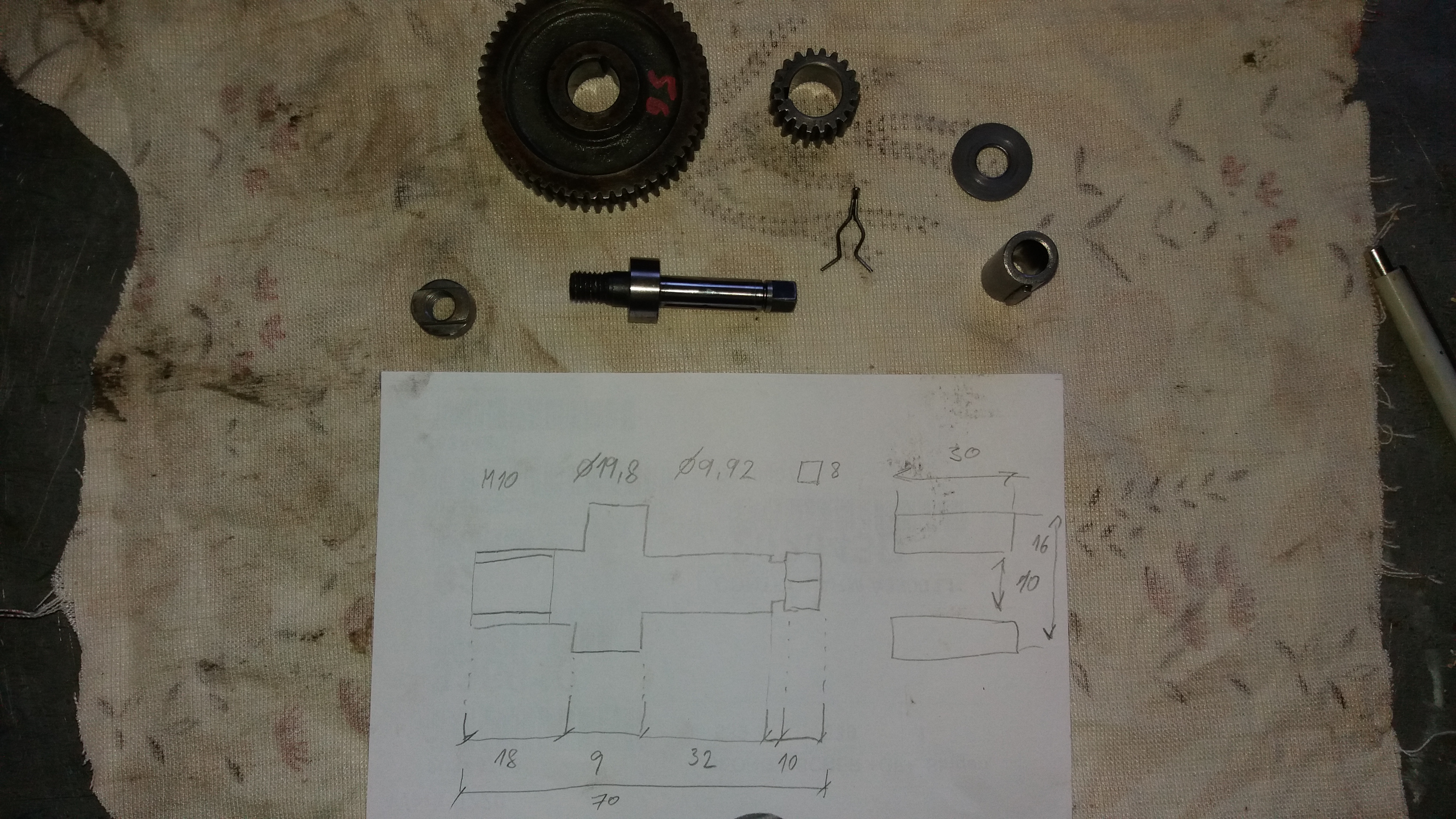

Šroub, který drží ozubené kolo ti nakreslím.
Preferuješ češtinu nebo angličtinu? Polsky neumím, ale raději piš polsky + česky.
Chápu správně, že mi nabízíš tu hřebenovou tyč?

Nie mam nic do gitary oprócz kół zębatych.
Wdzięczny będę za rysunek wszystkich części. Śruby.tulejki oraz nakrętek.

Proszę o wymiary.
Prosím o rozměry
Mr. MR
Příspěvky: 829
24. 9. 2021, 2:29
Dobre?
