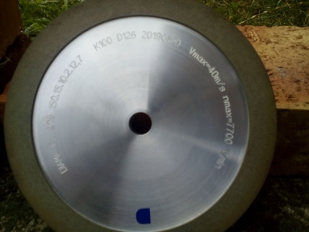

Britt píše: 9. 7. 2019, 5:00 Já si nechávám vyříznout tvar nože na drátovce a zbytek doladím na diamantovém kotouči, ale je pravda, že mě stál 4500,-. Prostě mi nezmodrá. Když na radeco vezmu klasický kotouč, je jasné že je vymalováno.
Pokud někdo brousí HSS na diamantu :shock: (tj. ne na zcela speciálním diamantu na HSS - s kterým se běžný člověk ani nesetká) , tak je to jasná ukázka čisté prasárny (ničeni dia kotouče).
Pro běžný dia bakeliťák, je HSS to nejhorší, co mu lze udělat.
Britt
Příspěvky: 1830
Registrován: 8. 5. 2019, 5:36
9. 7. 2019, 5:12
Ten kotouč byl tak drahý proto, že je vyrobený právě na broušení HSS. Dělali mi ho v Diamu na zakázku. Když u mě byl minulý týden Jeníček, tak ho viděl a slintal. :lol:

Britt píše: 9. 7. 2019, 5:12 Ten kotouč byl tak drahý proto, že je vyrobený právě na broušení HSS. Dělali mi ho v Diamu na zakázku. Když u mě byl minulý týden Jeníček, tak ho viděl a slintal. :lol:
Zajímalo by mě přesně CO to je za kotouč - označení od Diamy.
Protože ta cena (pokud to není kotouč průměr 30 :mrgreen: mm) je nějaká divná.
Britt
Příspěvky: 1830
9. 7. 2019, 5:29
Já už jsem to smazal, ale zavolal jsem si do https://www.diama.cz/ a paní, s kterou jsem hovořil, jsem vysvětlil na co přesně to chci. Výroba trvala 14 dní. Tady máš fotku z mobilu.

Britt píše: 9. 7. 2019, 5:29 Já už jsem to smazal, ale zavolal jsem si do https://www.diama.cz/ a paní, s kterou jsem hovořil, jsem vysvětlil na co přesně to chci. Výroba trvala 14 dní. Tady máš fotku z mobilu.
Pokud je to opravdu K100 D126, a skutečně diamant tak uvidíš, jak :shock: to bude držet. Zejména při těch otáčkách.
Pokud je to CBN (bych chtěl vidět, jak Diama doporučí :shock: diamant pryskyřici na HSS), tak to samozřejmě fungovat bude.
Nic složitého.
Britt
Příspěvky: 1830
9. 7. 2019, 5:55
Nechal jsem si poradit co a jak a zatím není poznat, že se na tom brousilo. Je jasný, že když na to lehnu jako kráva na voj, půjde to asi do háje. Mám ho chvíli, tak na recenzi je brzo, ale bere to jako ďas.

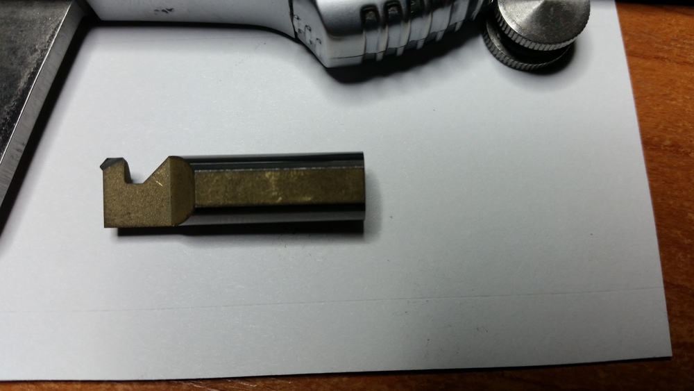

Příspěvky: 3644
9. 7. 2019, 5:58
Problém s tou drátovkou je, že pokud ti to někdo neudělá jako melouch, tak je to docela drahé. Tenhle nožík stojí (jen řez) 860 /bez DPH/ a to jich dělají vždy alespoň 10ks.
Jinak na broušení oceli je spíše lepší CBN nežli diamant, ale taky to moc neprožívám.

9. 7. 2019, 6:00
Jeníček mi říkal, že to bere na gumovce a prý paráda. Na té drátovce to mám samozřejmě melouchem a nemí to být moc často. :)
