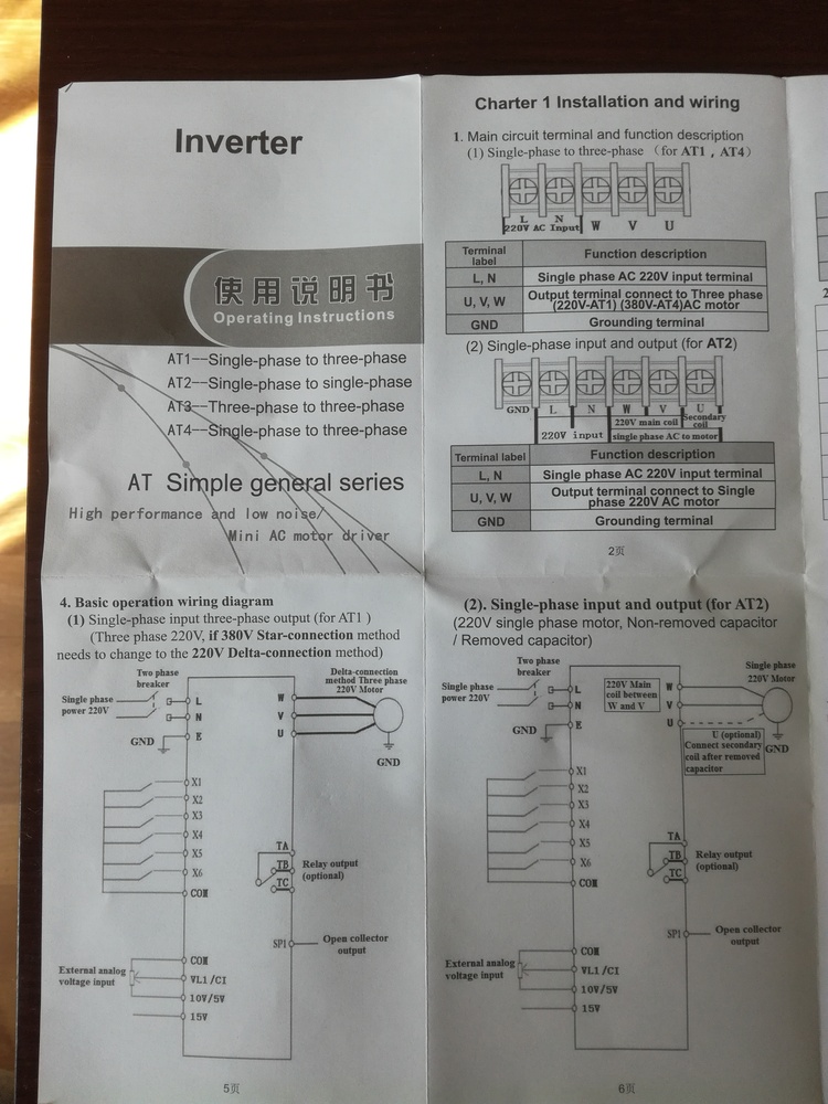

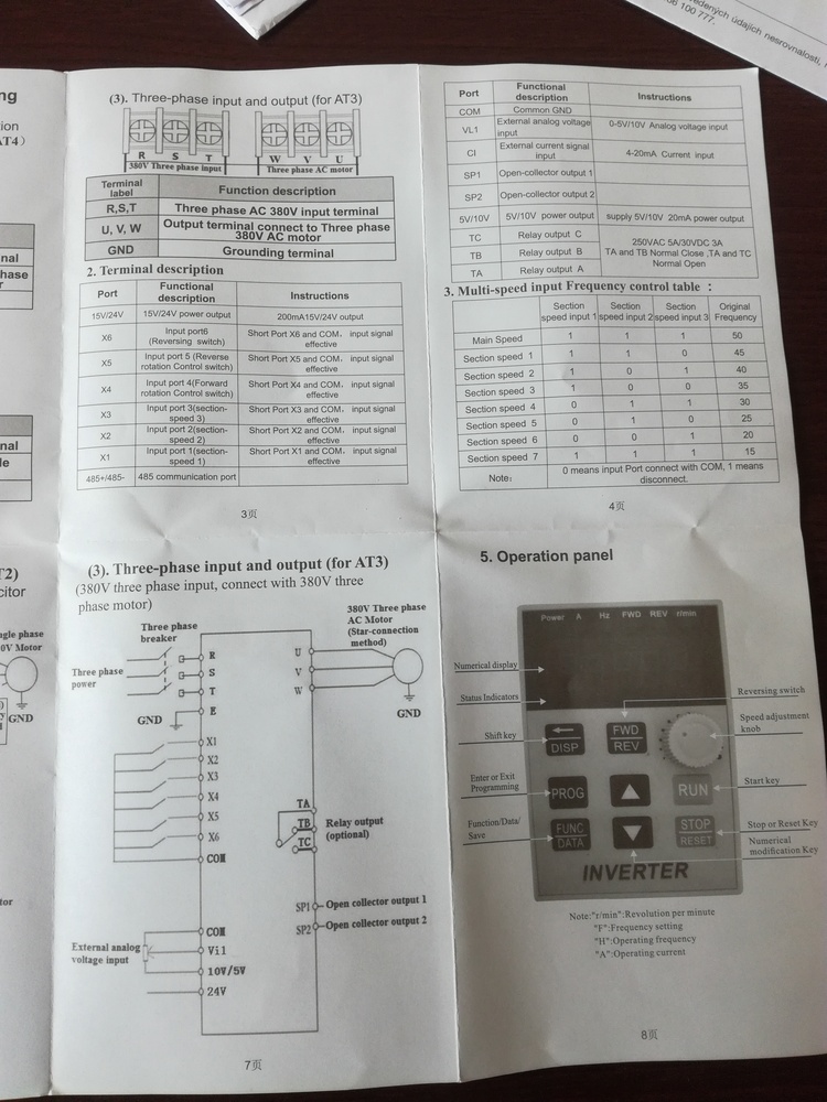

Ahoj, posílám návod, jak jsem slíbil, já se v tom moc nevyznám, el. je pro mě španělská vesnice. N.

Uměl by měnič někdo podle tohoto návodu zapojit?

Ano, uměl. Nebude to ani nijak složité.
Je zajímavé, že prodejce na webu tvrdí, že to umí vektorové řízení. Ale v té "dokumentaci" o tom nic nepíšou.
Stejně jako tam nejsou informace pro případné řízení po RS485.
Trochu nešikovné je, že nemá výstup na brzdný odpor.

měnič normálně funguje, zapojení asi poměrně jednoduché a má i vektorové řízení.
Na jednoduché ovládání motoru bohatě stačí. Děkuji Robokopovi...
