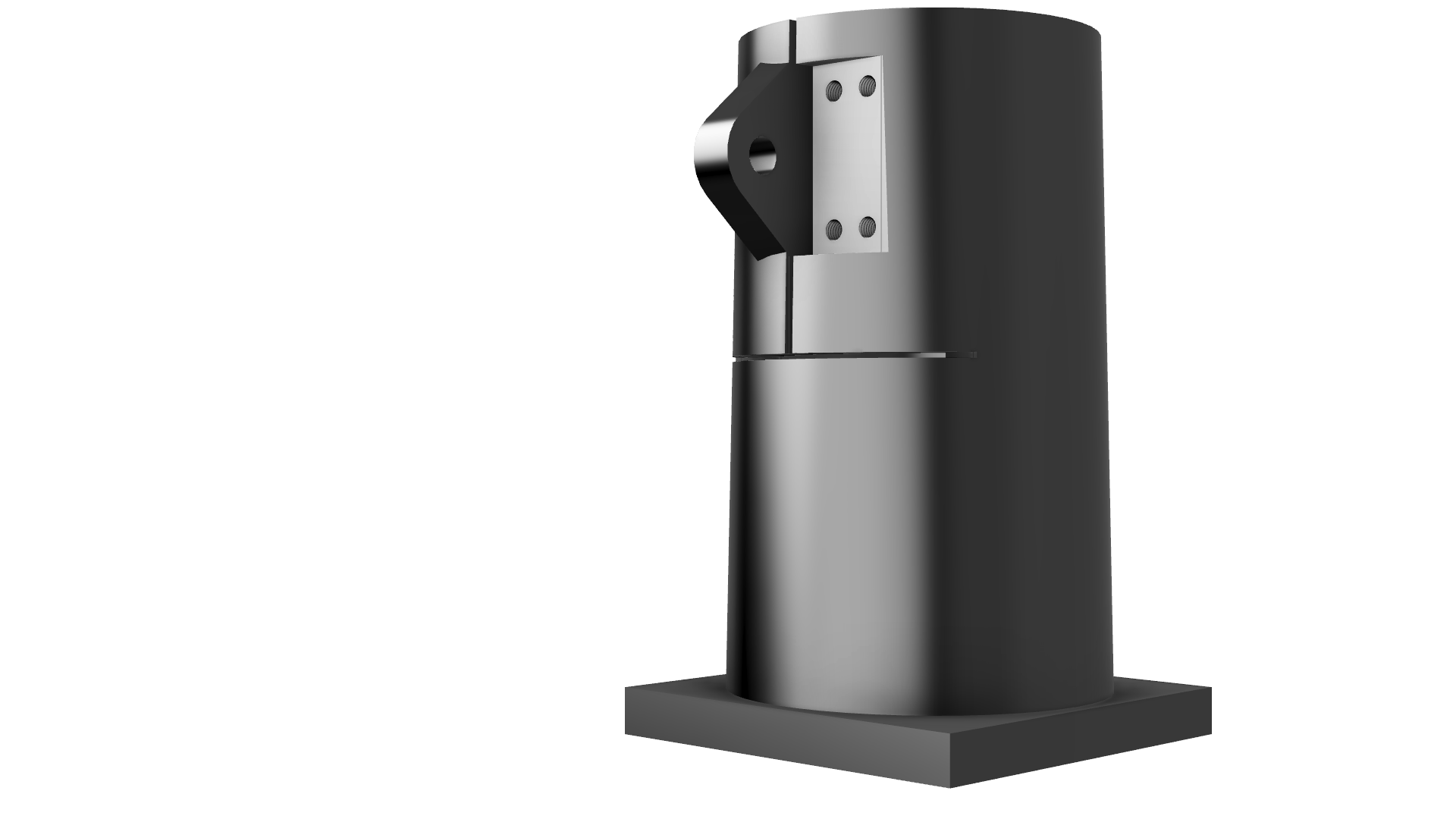

chb píše: 27. 3. 2020, 7:33 hezky namalovaný
a nyní se vrať k té trubce, vezmi ji do ruky a pouvažuj, kde/jak se ten materiál bude ohýbat/tvarovat aby došlo k sevření sloupu
třeba na ni virtuálně nasaď sikovky a snaž se tu škvíru zmenšit = utáhnout sloup
tak jak máš namalované šrouby - nějak se mi to pocitově nelíbí ...
To vše mám v plánu. Jen se prokousat Fusion 360 ;-)
Teď se budu věnovat živobytí a večer se do toho pustím.

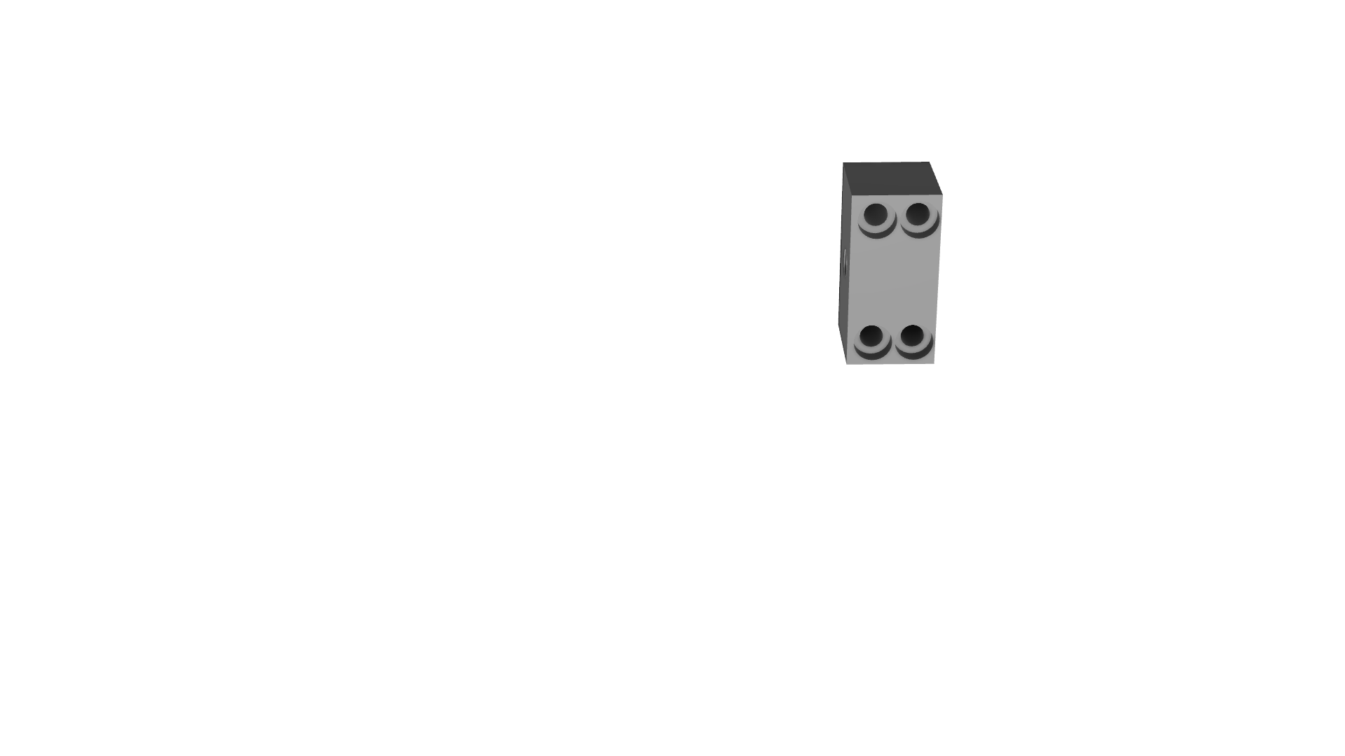

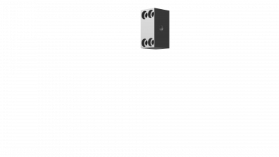

Tak s dírama jsem se popral ale šrouby se mi brání - našel jsem si knihovnu tu: http://autodesk-fusion.partcommunity.com/3d-cad-models/
Zaregistroval se natáhl šroub ale ve chvíli kdy s ním chci pohnout popřípadě vytvořit kopii tak mi šroub zmizí

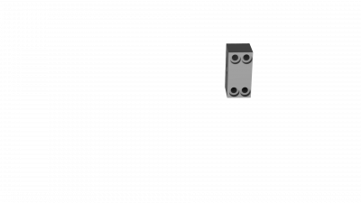

Tady jsou ty úpravy děr:

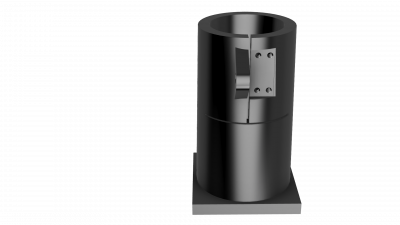

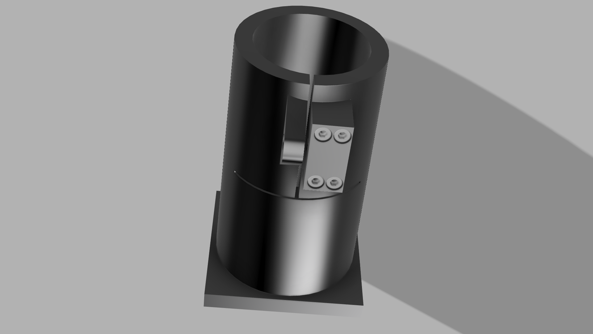

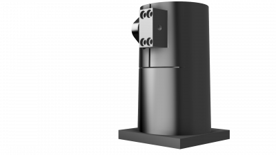

Tak šrouby jsem zvládnul - aspoň si to myslím.
Celá sestava
Celá sestava

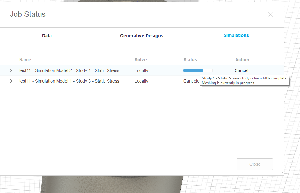

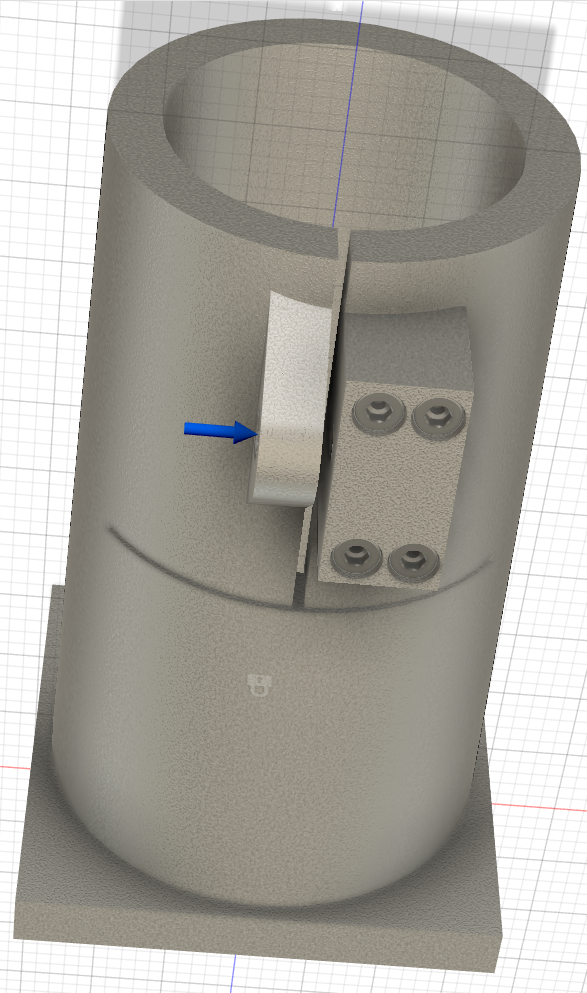

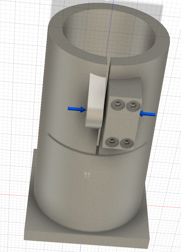

Včera jsem se prokousal až k simulaci namáhání - bohužel dojde mi to 68 % a pak se mi to zasekne. Poradí mi někdo?
Pracuju lokálně (myslím simulaci).
Namáhání stojanu
Namáhání stojanu
Zdenek Valter
Příspěvky: 5459
Registrován: 9. 1. 2009, 5:16
Bydliště: Ústí n. L.
29. 3. 2020, 10:37
Zasekne se to na 68 % i když jsem odebral jednu ze sil - namáhám to z jen jedné strany.

To se tam vždy zasekne. U těch simulaci to jede pruběžně, někde se to zasekne a pak to hromadně skoči a dojede to. Na jak dlouho se to zasekl a jak dlouho trval čas než to dojelo na 68 prc.?

29. 3. 2020, 11:54
Tome jsem rád že ses ozval - vypadalo to tu, jako že trpím samomluvou. ;-)
Problém, je že to bylo zaplé od včera.
Přesto se to nedopočítalo.
Teď to taky zkouším a po hodině na 68% jsem to zastavil - myslím si, že ty časy jsou poměrně dlouhé.
Do těch 68% to naskáče za pár minut

Tak to už je hodně dlouho. Tam bude asi chyba jinde. Zkusil bych prvně zvolit malý počet dílu meshe. Takových těch trojuhelničku. Bude to kostrbate, ale zjisti se zda je problém v modelu nebo nedostatečném HW.

Zkoušel jsem i Mesh - tam to zamrzne na 92%
Takže bude problém asi tam.

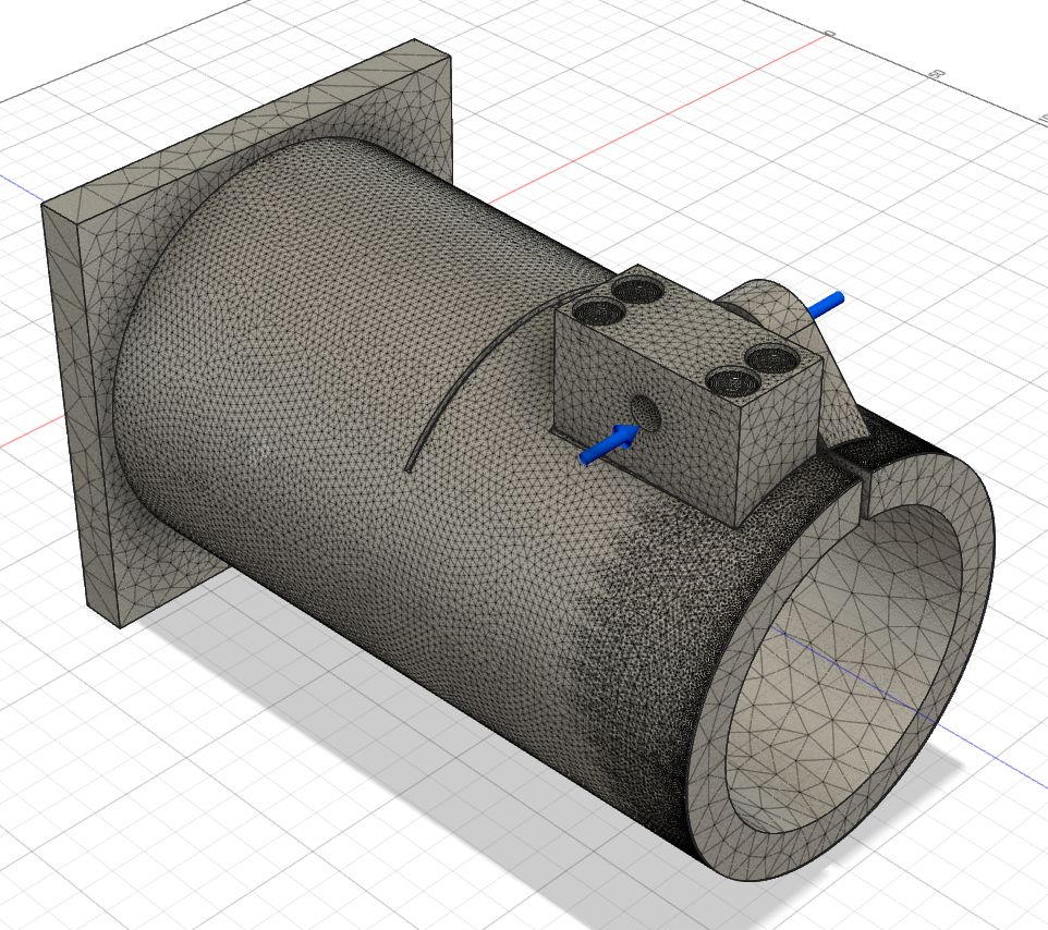

Zdenek Valter
Příspěvky: 5459
29. 3. 2020, 5:53

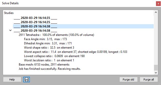

Tak ten Mesh - síť - se po dvou hodinách spočítal. Síť je opravdu hustá
Permonik
Příspěvky: 413
Registrován: 19. 2. 2015, 7:34
Bydliště: Mošnov
29. 3. 2020, 7:04
Se divám na tu siť.
Vnitřek, vrch te trubky (plocha vpravo), siť řídka. Ale vnějšek trubky, strašně huste, neni tam nějaké zaoblení mezi vnější stěnou a plochou trubky vpravo?
Potom bych v simulaci vypustil srážení 1x45° okolo otvoru na imbusové hlavy. V simulačním modu by mělo jít tohle vynechát pro vypočet sitě, ale v modelu to zůstané zachované.

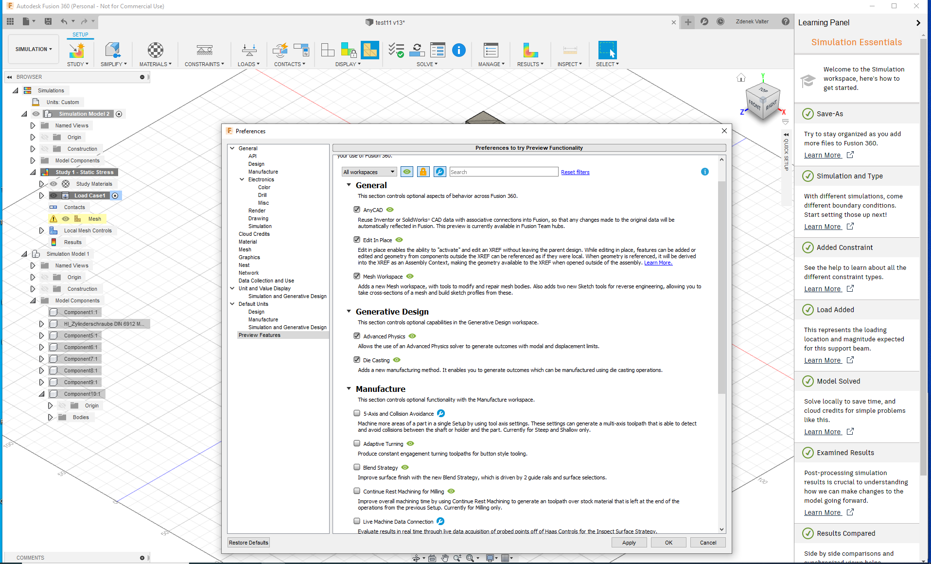

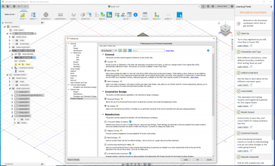

No já se dívám na videonávod https://www.inventor3dblog.cz/fusion360-mesh/
Ale tam se odkazuje na mesh menu a já ho tam nemám ani se mi ho nepodařilo aktivovat a tak nemohu redukovat tu síť.
Přestože ho mám v preferencích:
Permonik
Příspěvky: 413
Bydliště: Mošnov
29. 3. 2020, 8:01
Ten video návod je na uprávu mesh sitě modelu (nikoliv modelu v simulaci). To jsou modely, které nejsou parametrický namodelováné (kvadr, koule, díry, válec), ale pocházeji ze stl modelu (pro tískárny) nebo ze skenu, případně z modelaře určeného pro 3D grafiky (Cinema 4D, 3DS max).
http://help.autodesk.com/view/fusion360 ... 695DAA983B zde je anglický návod nic lepšího jsem zatím nenašel
zde: je jak se zbavit drobných prvku nemající vliv na vypočet: http://help.autodesk.com/view/fusion360 ... olbar_html

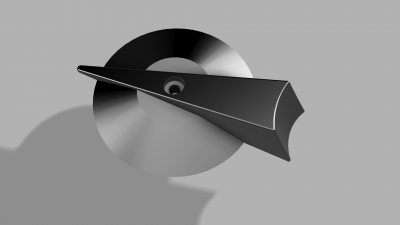

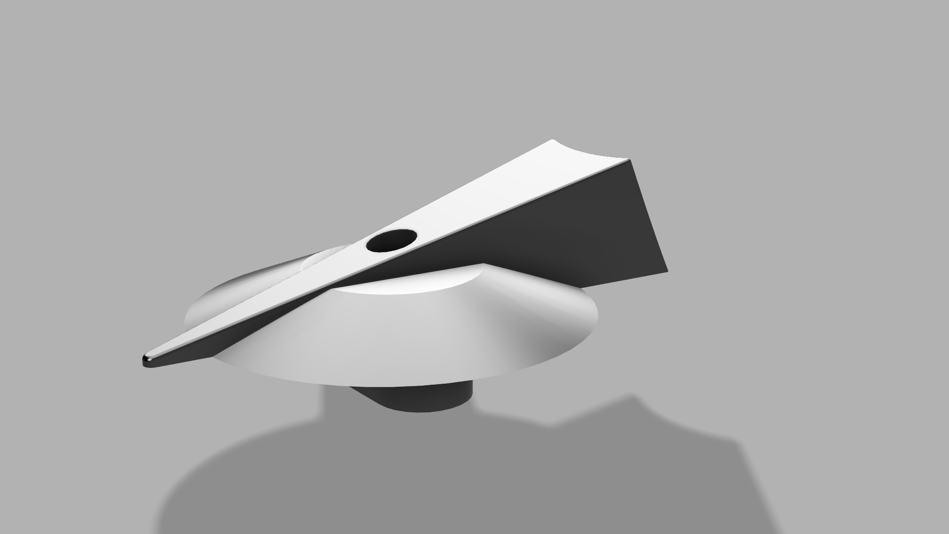

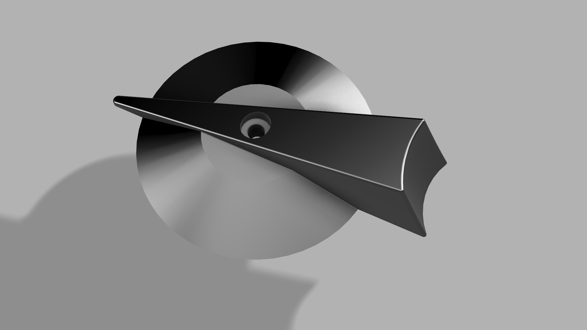

Zatím jsem opustil tu simulaci a učím se modelovat - původní model stojanu jsem chtěl i překreslit a tím i model zjednodušit ale zatím jsem musel dělat i jinou práci.
Proto se snažím každý den si udělat nějaký další model.
Knoflík k trafu Piko FZ1
Knoflík k trafu Piko FZ1 01
Knoflík k trafu Piko FZ1 02
Torzo šepingu obrobené
Torzo šepingu obrobené 01
Torzo šepingu obrobené 02
