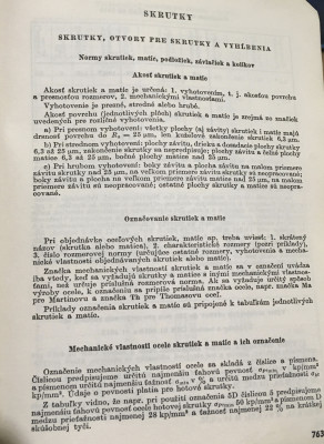

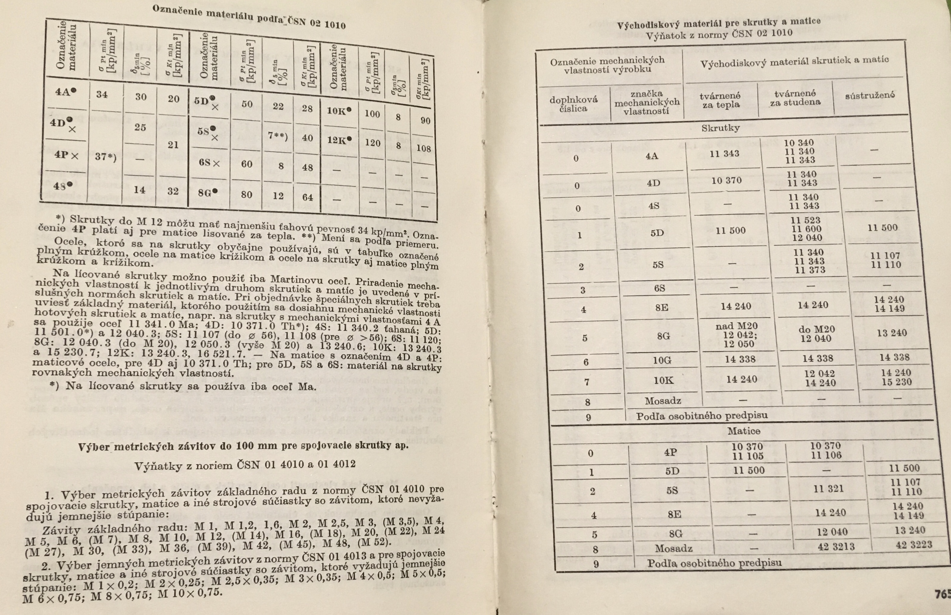

Nejaké informácie k tým materiálom skrutiek, ale berte na vedomie, že sú vydané cca 55 a viac rokov späť :!:
