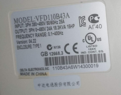

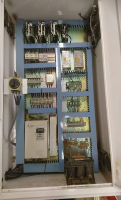

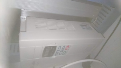

zdar tak sem asi dojezdil
dojel sem program systém(syntec 6MA) dal povel vypnout vřeteno , bylo slyšet cvaknout nějaké relátko, a vřeteno frčelo dál , tak sem to vypnul hlavním vypínačem vytáh ze zásuvky a vřeteno jelo dál cca 3 minuty pak sem ho lajsnou za matku přibrzdil a zastavilo se( asi ho čásečně hnal ještě vzduch co je přiveden jako ofuk u ložiska a bylo roztočený na 16 tisíc)
v bedně sem schodil všechny jističe co sem potkal, nic nesmrdělo nic nebylo vidět
tak sem zkusil zapnout hlavní vypínač(přívod ) zablesko se z otvorů co jsou větráky v měniči
takže předpokládám že měnič v hajzlu
spravuje se ? nebo rovnou vyhazuje a kupuje novej
doufám že to nevzalo sebou něco dalšího to asi bude nejlepší vyzkoušet když odpojím měnič a zkusím znovu zapnout? jestli naběhne systém ? je to dobrý nápad ?
(řízení měniče je přes +-10v tak by systému neměl chybět)
stalo se někomu něco podobného ? případně na co se mám duševně
připravit?

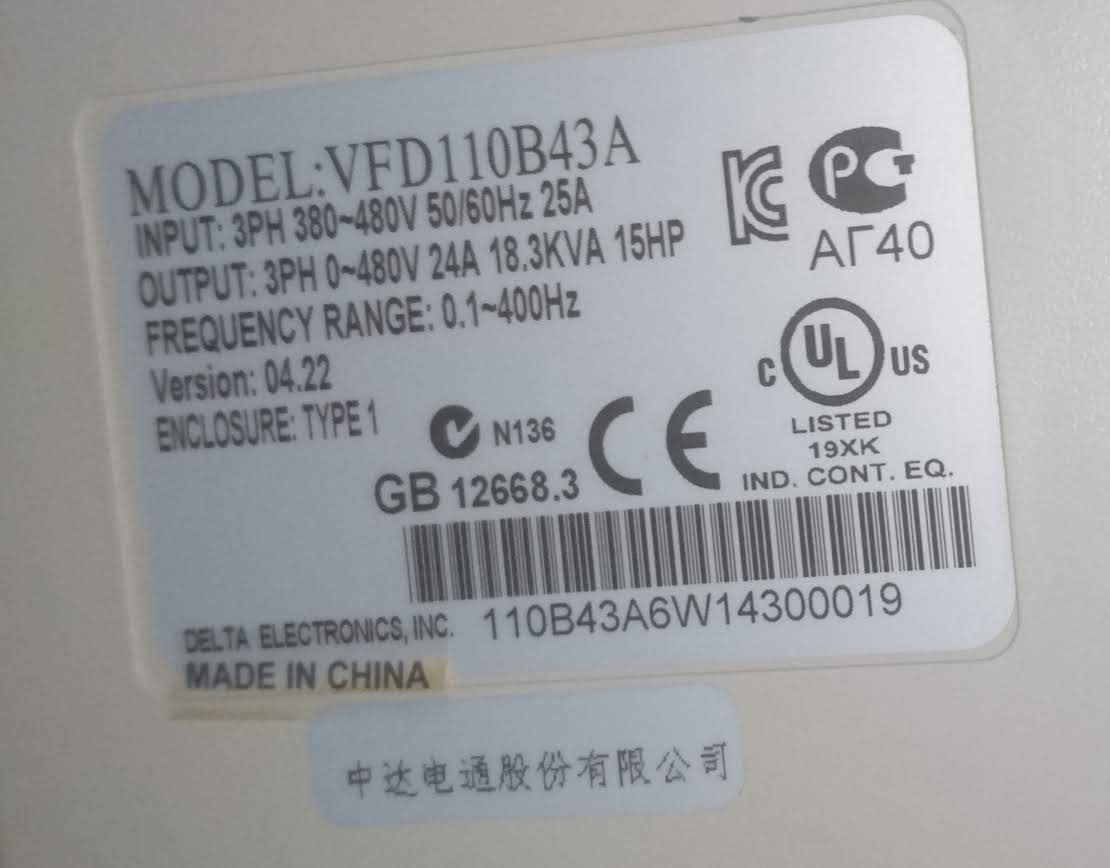

měnič je delta VFD110B43A vedle sebe má asi i brzdný odpor
0,1-400hz 24A 18,3KVA

nejcasteji shori igbt tranzistory, pokud sebou "nevzali" nic navic, tak to jde relativne dobre opravit, kdysi mi servis od sew rikal, ze je dobre je po case preventivne menit, ja bych koupil novy a tento bych prodal nejakymu nadsenci

Asi to sebou nic jiného nevzalo. Pokud by ty prošvihlé tranzistory pustily ss proud do motoru (což by pro vinuté motoru bylo asi smrtící), tak by se ten motor zřejmě zastavil na fleku. Takže pokud se volně motal dál, asi bude OK. Ale přesto bych před připojením nového nebo opraveného měniče ten motor proměřil aspoň multimetrem, jestli má odpor ve všech fázích stejný.
Výkonové konce měničů se opravují, ale jak u kterého výrobce a distributora. A zadarmo to nebude. U malých měničů to finančně skoro nikdy nestojí zato, u velkých (což už bude i tento případ) se to většinou vyplatí.
Zamyslel bych se, jestli potřebuješ opravdu tak silný měnič. Pokud ne, tak menší měnič (raději od jiné firmy
) by bylo možná dobré řešení. Pokud potřebuješ takhle velký, asi bych se na možnost výměny konců aspoň zeptal.
Nastavení případného nového měniče asi není problém.

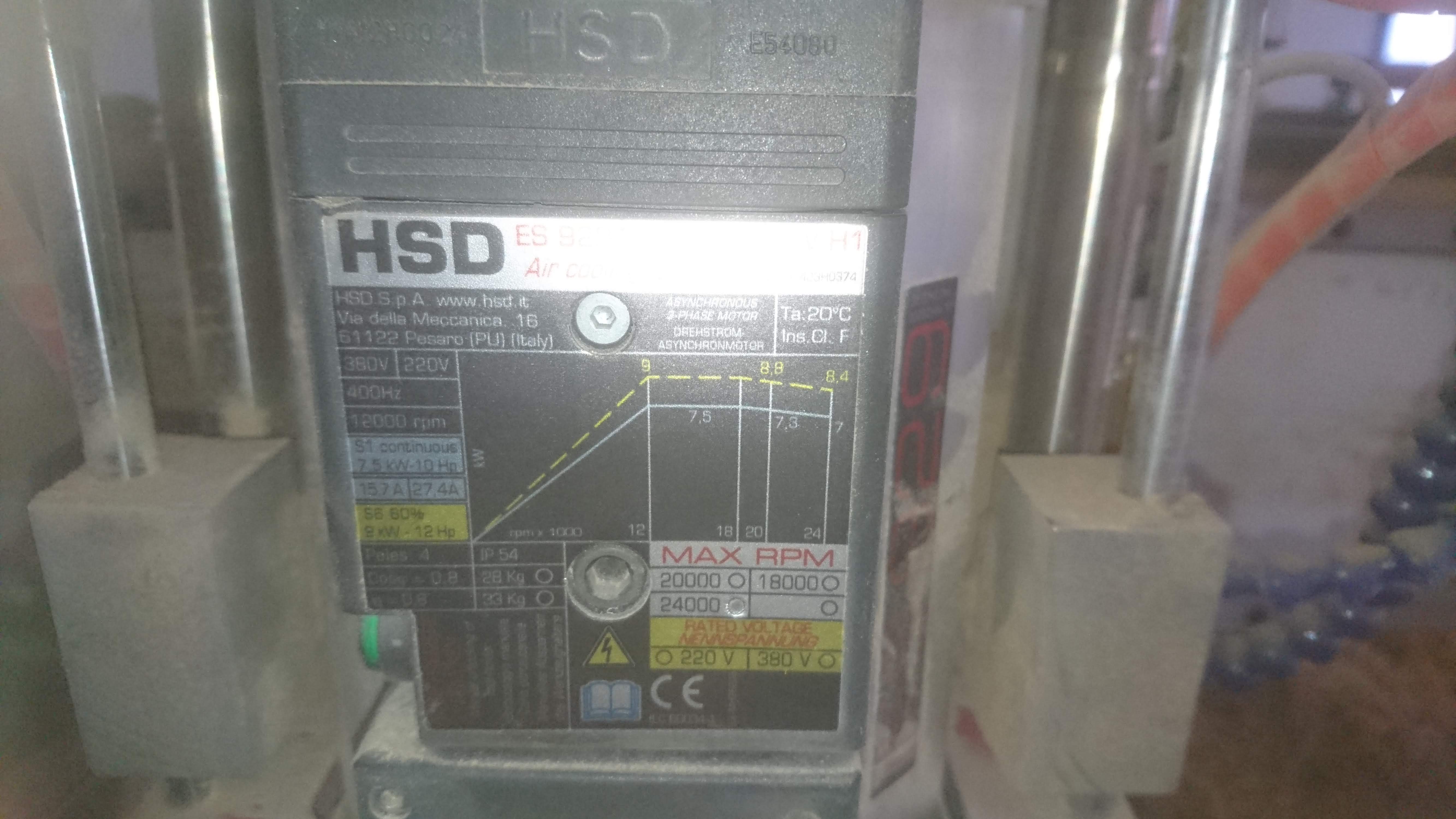

no ta velikost je asi daná (výrobce snad ví co dělá ) měnič honí vřeteno HSD 929A 4P 9kwMex píše: ↑10. 3. 2020, 1:44 Asi to sebou nic jiného nevzalo. Pokud by ty prošvihlé tranzistory pustily ss proud do motoru (což by pro vinuté motoru bylo asi smrtící), tak by se ten motor zřejmě zastavil na fleku. Takže pokud se volně motal dál, asi bude OK. Ale přesto bych před připojením nového nebo opraveného měniče ten motor proměřil aspoň multimetrem jestli má odpor ve všech fázích stejný.
Zamyslel bych se, jestli potřebuješ opravdu tak silný měnič. Pokud ne, tak menší měnič (raději od jiné firmy) by bylo možná dobré řešení. Pokud potřebuješ takhle velký, asi bych se na to možnost výměny konců aspoň zeptal.
nějaká vyzkoušená opravna kde bych se mohl zeptat ?
(ideálně praha + střední čechy spodek (praha západ, východ ,benešov)

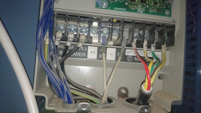

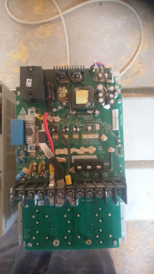

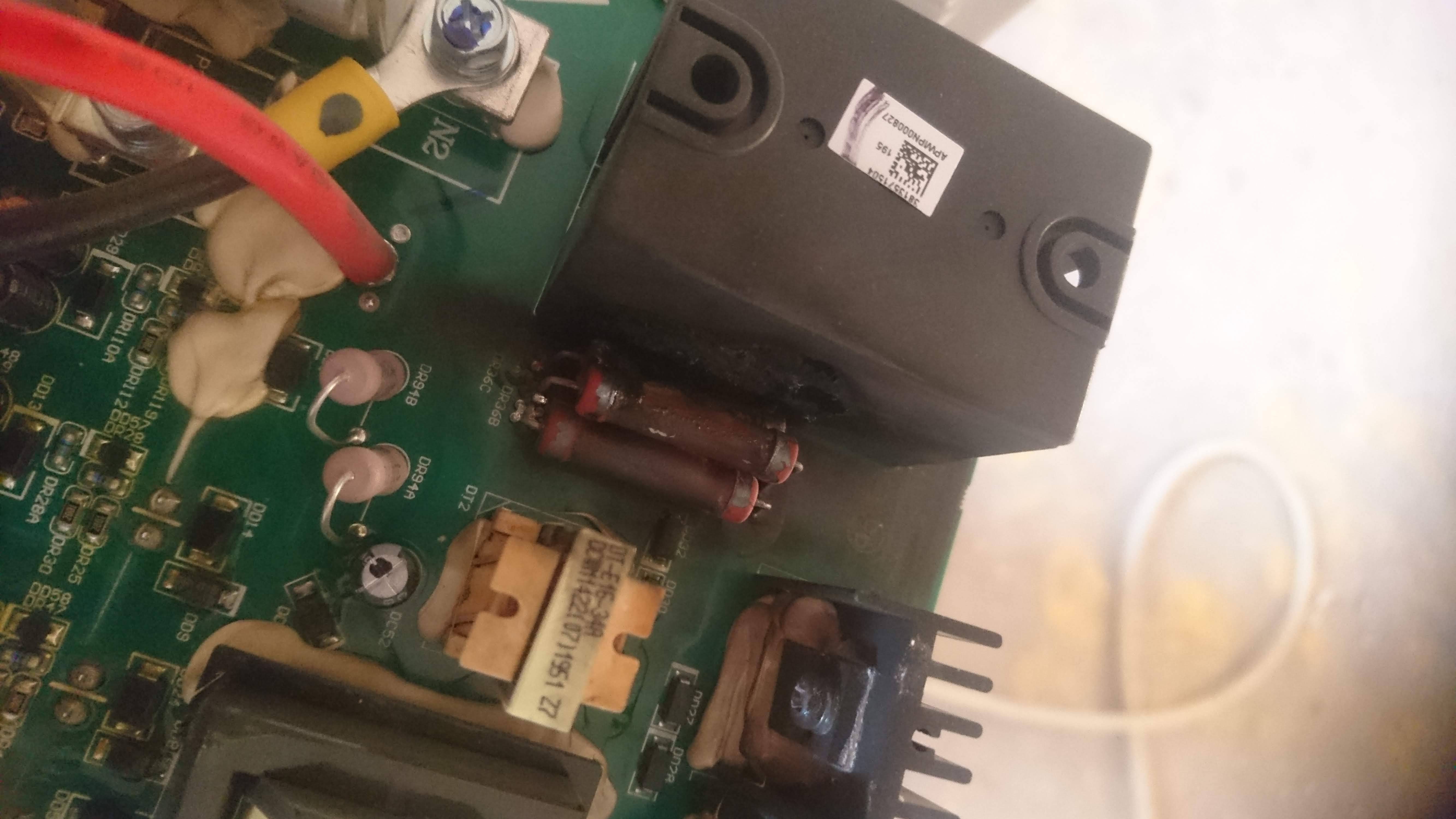

tak máme opraveno
nechali jsme dát nový , vše ostatní přežilo
nedalo my to a do starého jsem se kouknul
předem říkám že nejsem elektrikář a jsou to jen moje domněnky
výkonový prvek vypadá zdravě ale největší škody jsou přepálené asi interní brzdné odpory + taková černá krabička která nevim co je (má 4 nožičky)
bylo my divné proč se přepálily když je připojen velký externi odpor
tak sem ho prozkoumal a zjistil že nemá dekladovaných 50omů ale na multimetru my skákali megaomy a jiné podobné kraviny
pak jsem zkusil zahýbal zalisovanýma vidličkama na kabelu vedoucima z externího odporu a najednou už má těch dekladovaných 50omů
takže moje doměnka je že ten externí odpor vlastně nebyl pořádně připojený( blbě zalisovaná ta vidlička) a při brždění ten proud nešel pořádně do toho externího a chytali to ty malé interní odpory který to neskousli
ale je to jen moje domněnka
