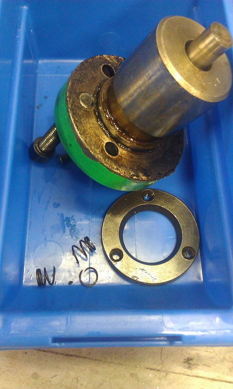

Zkontrolujte si radeji oba jestli maze cerpadlo suportu. Casta porucha.
A tech zavad tam nejspis jeste par budete mit. Ja koupit "uplne novy", par hodin jety stroj z vojenskych rezerv a bylo tam zavad pozehnane: praskla matice pohyboveho sroubu pricneho suportu, vadne axialni lozisko vretene, strzena pojistka MB podlozka matice vretena, nefunkcni olejove cerpadlo suportu (pruzina), vypadla trubicka z rozvadece mazani, spatne zajistene srouby matice nozoveho suportu a asi jeste neco
Klimbik> z toho videa jsem videl jen kousek jak jsi steloval nozovy support (tak se ten vrchni jmenuje) a spekuloval jestli je backlash na klickach normalni. Takovy mrtvy chod je na trapezovych sroubech jako ma S28 uplne normalni a nicemu nevadi. Rezne sily ho vzdy vymezi na jednu stranu. Jen je si treba toho byt vedom pri odectu noniusu, abys vzdy pretocil ve smeru do rezu.
