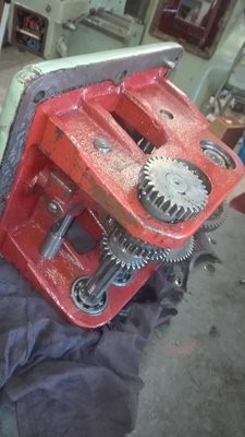

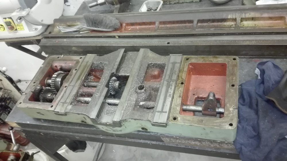

Tak práce zatím pokračuje.... :wink:
osvaldo
Příspěvky: 45
Registrován: 6. 6. 2014, 9:56
21. 4. 2019, 10:09

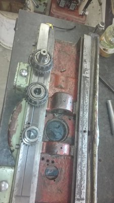

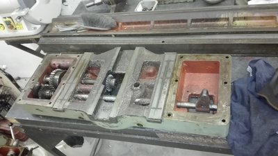

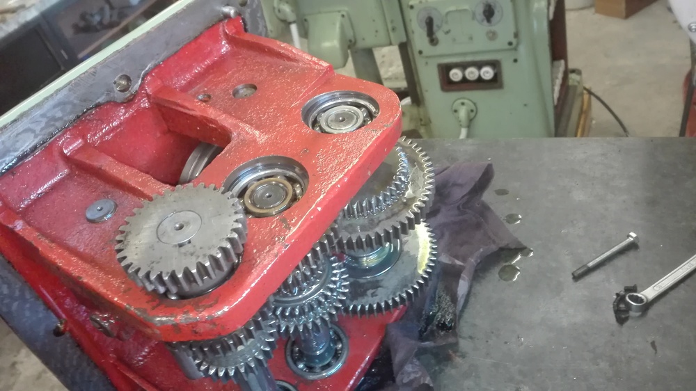

Pokud by to někoho zajímalo....tak ať mrkne.... :roll:
Jaro863
Příspěvky: 150
Registrován: 3. 4. 2019, 10:20
22. 4. 2019, 6:49

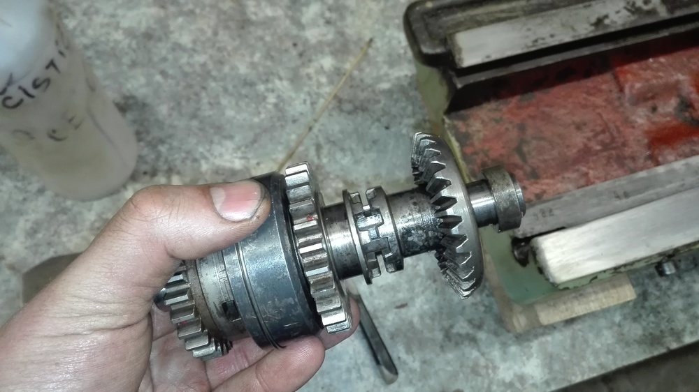

V tej spojke majú byť malé guličky dookola a 3 väčšie tie som ti tam nevidel tie tri stláčajú lamely spojky keď zatlačíš páku keď chces napíš odfotím ti to ako to má vyzerať mám jednu spojku doma niekde :) :) je to síce z fa3 ale ako pozerám vyzerá tak isto
Inak tú spojku treba tak nastaviť že keď pritlacíš na páku tak toľko vôle musí mať aby sa tie tri guličky vedeli zaseknút a zatlačiť lamely keď stiahneš veľmi tak isto ti to nepôjde ako keď je málo stiahnuté a zase keď je veľká vôľa tak ti povypadávajú tie malé
Jojo diky ti pomoc ;0) ty velké kuličky tam jsou ,ale neni je na obrázku vydělat...tu spojku už mám složenou a utáhl jsem to tak aby to prokluzovalo a zároveň aby to nebylo moc utahlé je těžké něco dělat když nevím jak to má fungovat ale ty rychloposuvy funguji jen nevím jak je to s citlivostí čím více zatlačim na rychloposuv tím rychleji to má jet?...hodim sem video a poděkování všem co mi napsali a pomohli fakt si toho moc cením...
Jaro863
Příspěvky: 150
25. 4. 2019, 6:47
Ono by sa mal zaseknúť ten Konus čo tam je takže keď potlacíš pákou malo by to hneď ísť maximálnou rýchlosťou pravdaže sa to musí rozbehnúť si mal skontrolovať tusirovacou farbou či to pekne zapadá do seba náhodou či nie je vydraté od prešmykovania

25. 4. 2019, 7:02
Mě to funguje tak že čím víc zatlačím tím jede rychlejc. Jestli to je správně nevím ale jelikož pákou se přemáhá pružina bez aretace, tak to tak má asi fungovat.

Libor9050 a Jaro863. Diky za rychlou reakci funguje mi to vpodstatě tak že to zabírá do plné rychlosti když zatlačim na páku...už do toho nebudu rýpat a jsem rád že jsem to dal trochu do kupy...ten kdo si tim prošel ví o čem mluvím :lol:
Ještě bych potřeboval poradit :roll:
Jedná se o pracovní stůl.
Stůl jezdí po lóžy to jsem měřil hliníkovým profilem(tuširovací pravítko nemám) a měrku 0,02mm jsem pod to nestrčil ale pak jsem změřil spodní část pracovního stole tam kde je tá posedová plocha u rybiny a tam se mi vešla měrka 0,08mm ..
Ono to celkem jezdí pěkně bez vůle..
Myslíte si že je to potřeba trochu seškrabnout když to jezdí pěkně?Pokud ano tak mám možnost koupit tušírovací pravítko o délce 1 m. Trojuhelnikoveho tvaru 45° .Rybiny na stole mají 50°...moc o tom nevím ale nevim jestli to není blbost 50° dělat 45° pravítkem.Dík za radu...

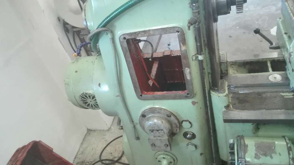

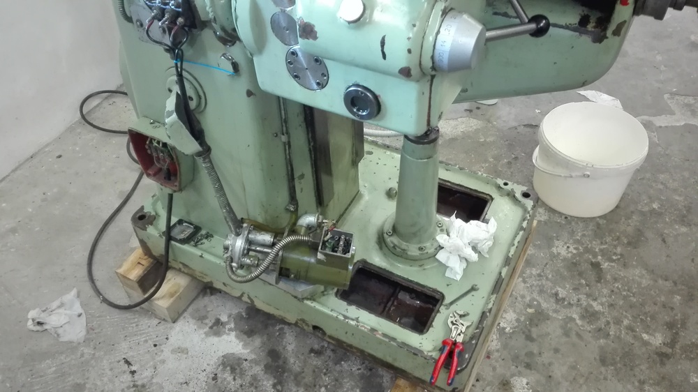

Ahoj, dostal jsem se ke frézce TOS FA 2U jak slepý k houslím. Mám s ní takový menší problém na který si myslím jsem při pročítání fóra nenašel odpověď a pouze tohle vlákno se mi zdá mému problému nejblíže a tak se zkusím zeptat zde.
Můj problém spočívá v tom, že čas od času mi přestane jet strojní posuv. Vygooglil jsem že by to snad mělo být vadným přepínačem u ovládací páky posuvů. Ten jsem zkoušel ve chvíli kdy mi přestal jet posuv natvrdo propojit a stejně to nepřineslo žádné ovoce, posuv se nerozjel. Myslím, že problém nebude ani jak je popsáno v tomto vláknu s převodovkou jak jsem tak pochopil. Soudím dle toho, že když zapnu strojní posuv, tak ručně se stolem pohnu pouze těžce, že převodovka s motorem kladou odpor. Co mě napadlo, tak jestli někde není ovládací relé pro motor posuvu. Často se mi totiž stává, že když přestane jet posuv tak se ozvě zběsilé cvakání, které mi příjde jako právě vadné relé. Cvakání bývá slyšet někde z oblasti hlavního vypínače z pod motoru vřetene. Na Tumlíkovi jsem našel schéma zapojení elektroinstalace, ale bohužel o elektřině vím tak leda že není vidět a přesto kope.

Skúsil by som dotiahnuť všetky poistky. Občas to takto hnevá. To cvakanie je stykač. Prvé hlavné poistky nájdeš pod hlavným vypínačom. Ďaľšie sú pod hlavným motorom. Musíš tuú dosku povytiahnuť a tam nájdeš okrem iných aj práve tie na posuvový motor. Ak to nepomôže vysleduj ktorý stykač padá no a potom už len diagnostikovať kde je problém. Môže byť povolený spoj elektroinštalácie, stykač by som podozieval až posledný.

Ono těch příčin může být sposty určitě zkontruluj reverzni stykače,pokud se ti to zastavuje jen v jednom směru tak je chyba nejspíš v jednom stykači který ti určuje reverzni směr (práva,levá)
Jinak bych to viděl i na vypínání tepelné ochrany je možné že ti motor v převodovce posuvu trpí přehřívá se bere si více proudů a ta ochrana ho vypne..opravdu chyba může byt kdekoliv. Je potřeba postupovat opatrně a dokud nemáš nějaký zkušenosti obrať se na nějakého elektrikaře... :wink:

Tak jsem z toho jelen :lol: včera jsem prošel všechny pojistky co jsem našel a vyměnil všechny vadné a nepomohlo to, dokonce už jsem ve stavu že mi posuv nejede vůbec a ani zběsile necvaká relé, začínám mít podezření na přetrhané kabely mezi ovládací pákou posuvu a relé posuvu. Vede mne k tomu věc kterou jsem zjistil při čištění frézky a to že když vyjedu stolem co nejvýše a co nejdál od sloupu frézky tak propojovací kabel právě mezi stolem a sloupem frézky je našponovaný a očividně dost krátký, navíc jsem včera měl opět odkrytý přímo přepínač ovládací páky posuvu a i když jsem o kontakty přepínače zavadil holou rukou nedostal jsem ránu což mi přijde divné protože dle mne by tam mělo alespoň nějaké ovládací napětí které sepne relé být a navíc při cvičení s pákou posuvu se mi i v náhodných polohách občas samo zapnulo vřeteno.

Ovládacie napätie je 24V - bezpečné napätie. Preto si nedostal "ránu". Vyzerá to ako píšeš problém s elektroinštaláciou. Tu už ťažko radiť a treba zavolať k tomu niekoho kto rozumie elektrike. Ak si s elektrikou netykáš, tak sa radšej do toho nepúšťaj. Inak to ale nie je vôbec nič zložité, takže s pomocou chybu nájdete raz dva. Samozrejme krátke káble vymeniť a dať ich do chráničky. Problém bude najskôr v elektroinštalácii v stole frézy kde sú zapojené koncáky, spínač posuvu a ovládacie tlačítka vretena. Preto zrejme ak tam lietajú drôty sa zaplo aj to vreteno.

U fa2u je 24voltů jen na pracovni světlo(lampičku) stykače jsou na 220.(teda u te moji)
Měl sem jí celou kuchlou ...když tak hoď nějaké foto...budem chytřejší :wink:

Tak to určite nie. Aspoň už podľa vtedajších noriem a aj dokumentácie sa robili ovládacie prvky na 24V. Bolo by to úplne proti logike a bezpečnosti. Práve na stole tečie emulzia kade tade, narába sa obrobkami kde je možné zavadiť o ten kábel a pod. Ak to tak máš doteraz, tak by som to prerobil čím skôr. Vymeníš 4 stykače, dopojíš to trafo a mašina bude určite dôveryhodnejšia na dotyk.
