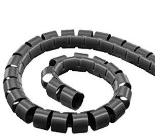

vonkajšia časť kabeláže (samostatný zväzok) ku predným svetlám je vystavená poveternostným vplyvom a preto rozmýšľam, či je tá textilná páska tesa vhodná. Dá sa niekde zohnať aj tá bezlepidlová omotávka? taká, akou to robili kedysi?

Re: prúdové zaťaženie vodiču
Napsal: 28. 9. 2019, 7:53
od Zv.Petr
Nedalo by se použít tohle? Je to velmi jednoduché a hlavně snadno rozebiratelné...
Napsal: 28. 9. 2019, 7:56
od packa
Zv.Petr píše: 28. 9. 2019, 7:53 Nedalo by se použít tohle? Je to velmi jednoduché a hlavně snadno rozebiratelné...
určitě nedalo - tady jde o autentičnost s původním vzhledem je to veterán
Napsal: 28. 9. 2019, 10:46
od Zv.Petr
Jasné...
