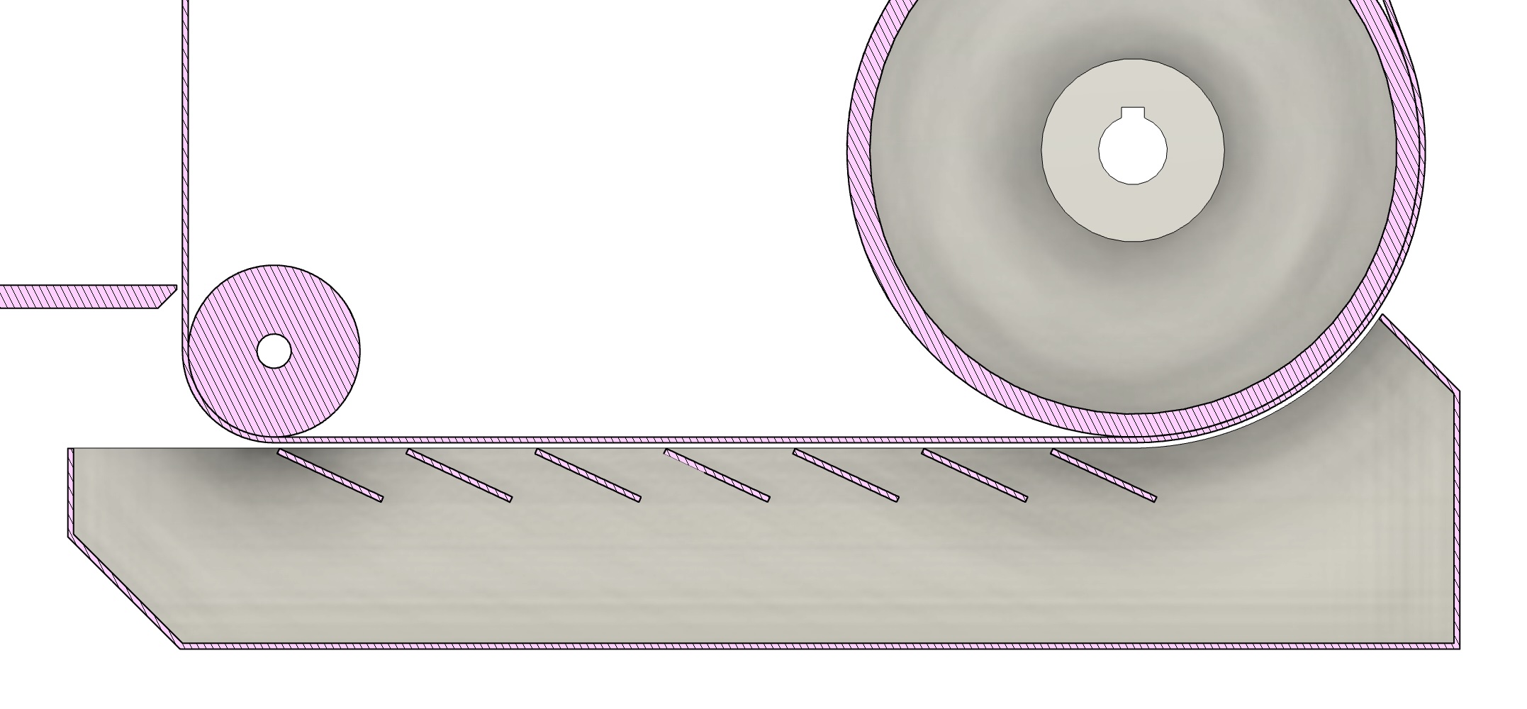

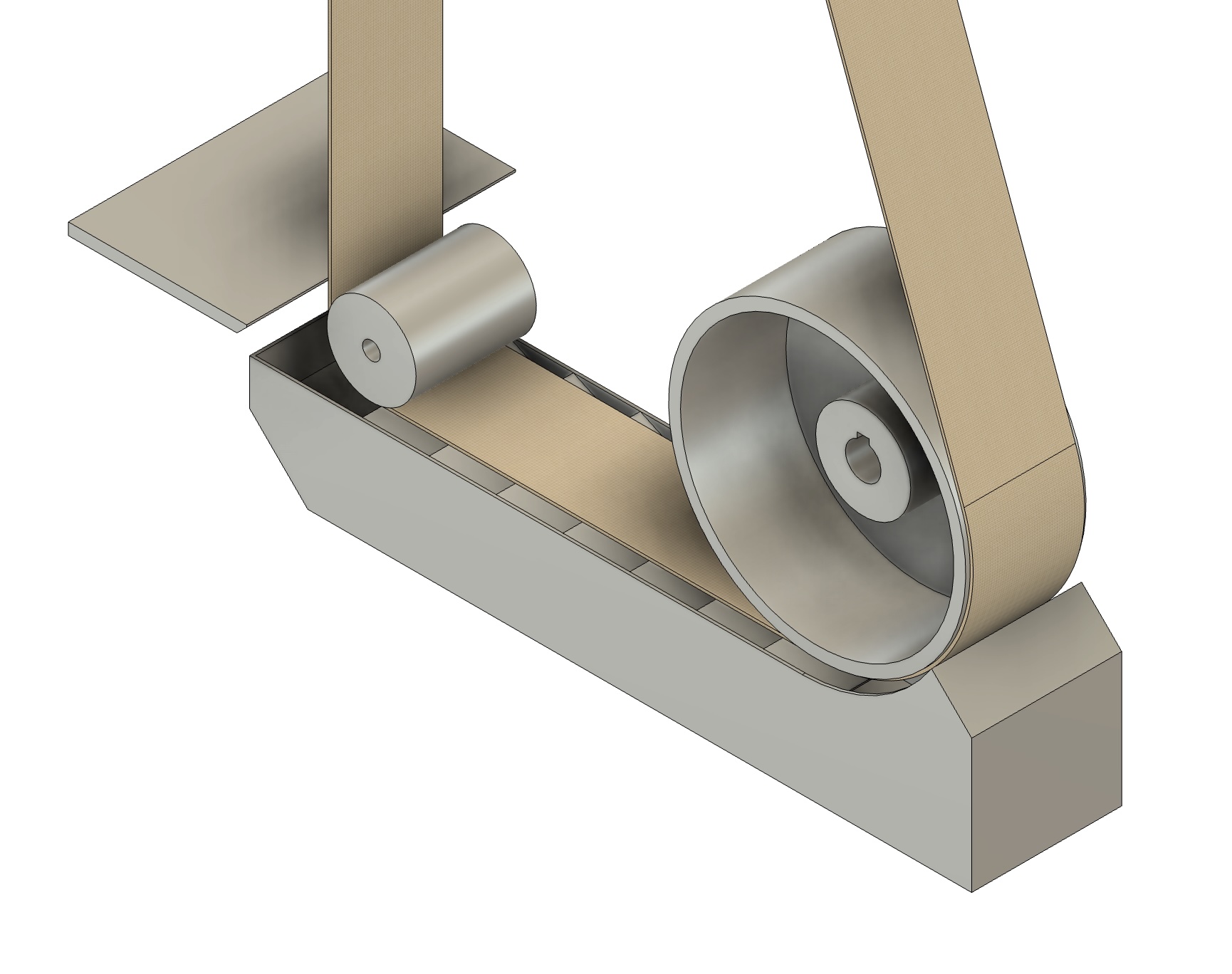

Naposledy aktivní: 03 led 2024, ale zkusím to: jak jsi spokojen se svým prach-managementem, na jaké odsávání je to napojeno? Já přemýšlím nad nějakým pasivním řešením. Tady má chlapík pěkně natočeno, jak se prach při broušení chová. Napadá mě zkusit něco takového (nástřel), možná naplněného vodou..
Dík, T.

ono co čekáš za odpověď? pokud to má být k něčemu tak tam to odsávání má smysl, pokud je to na pár minut za rok, tak se na to klidně vykašli
nemyslím si, že by nějaká takováhle tvarovaná miska s těma klapkama byla v něčem lepší než "obyčejná krabice pod pásem"
část toho prachu, kterej se neodsaje stejně bude zůstávat v pásu a projede dál a vypadne jinde
máš to na dřevo nebo na kov?
pokud bych to dělal já tak bych tam minimálně vytisnul nějaký bazmek s nástavcem na běžnej vysavač
Příspěvky: 9591
18. 1. 2026, 10:41
Z toho videa je vidět, že toho naprostá většina letí dolu a ještě relativně dost dozadu (pak nějaké promile kolem dokola), já bych rád kromě hlavního proudu pochytal i to, co letí dozadu. V suchém režimu by ty "klapky" mohly zamezit tomu, aby odražené částečky vyletěly ven, myslíš, že ne?
Primárně na kov. Běžný vysavač by možné nemusel dobře snášet teplotu toho sajrajtu..? Na dřevo by to asi bylo v pohodě a fajn, ale na to to nemám.
