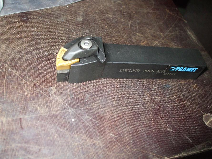

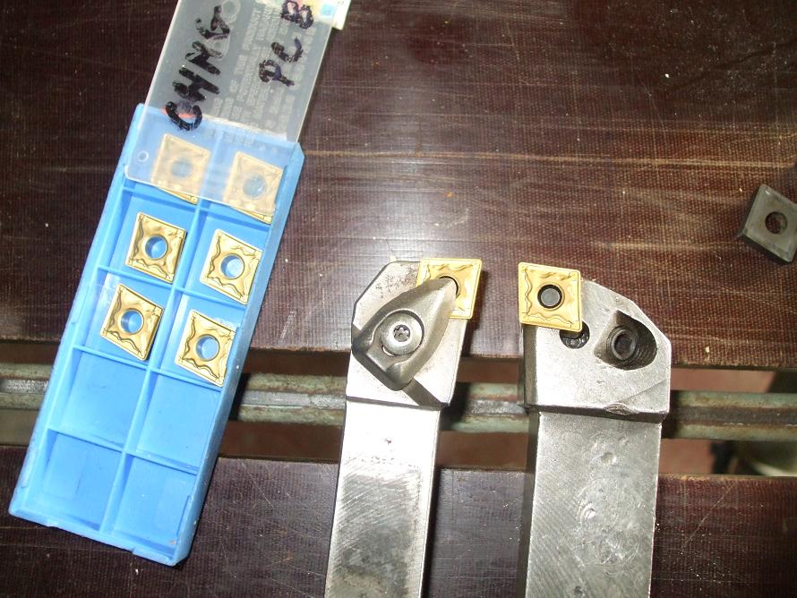

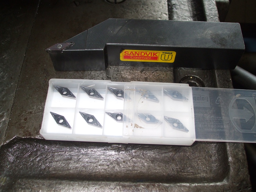

Ako prvý by som určite kupil nôž na W plátky- DWLNR- výhody- 6 rezných hrán oproti dvom pri CCMT. A upínanie D ako má nôž na obrázku vlavo- velmi pevné a spolahlivé upnutie. Nekupuj starý systém-nôž vpravo. Na dokončovanie používam SVJBR- plátky VBMT, môže byť podobný (plátky CCMT, DCMT), aby sa dali lacno zohnať plátky s malým rádiusom. Ja rozumné si zrepasovať (prerovnať) nožový držiak, kúpiť vyšší nôž, a následne ho zfrézovať na výšku do osi vretena, aby si ho nemusel podkladať podložkami- šetrí to čas, a je aj tuhšie upnutie ako na vymačkaných podložkách.

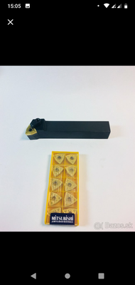

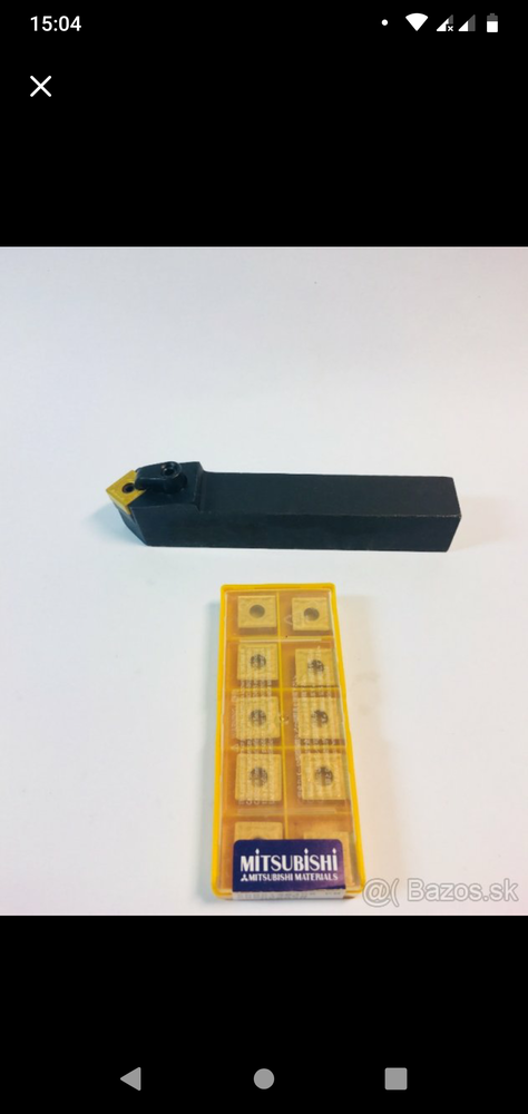

Nakoniec som na bazoši zohnal taketo, použivaji je aj v praci a velmi si to pochvaluju akurat na tvrdšie materiali použivaju ine platky inak stejne.
A priamy na dokončovanie maju akurat užši a spitačejši.
Na vnutorne priemeri ešte potrebujem sehnat. Len rozmyšlam či sa oplati aj upichovak
