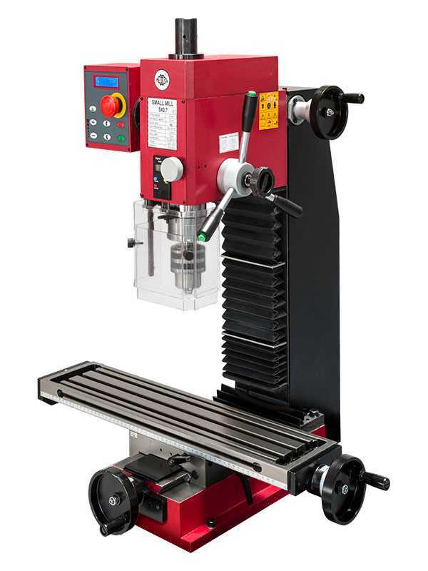

Není sloupová fréza tohle: https://www.google.com/search?q=sloupov ... 10-_4-GY_M: ? Stůl jede v ose x, sloupy jsou pevné, na nich jede nosník s vřeteném v ose z a y je pohyb vřetena na nosníku?

Asi je tím myšleno toto:Andy V píše: ↑21. 4. 2019, 7:05 Smím se zeptat, co to je "sloupová" frézka?
