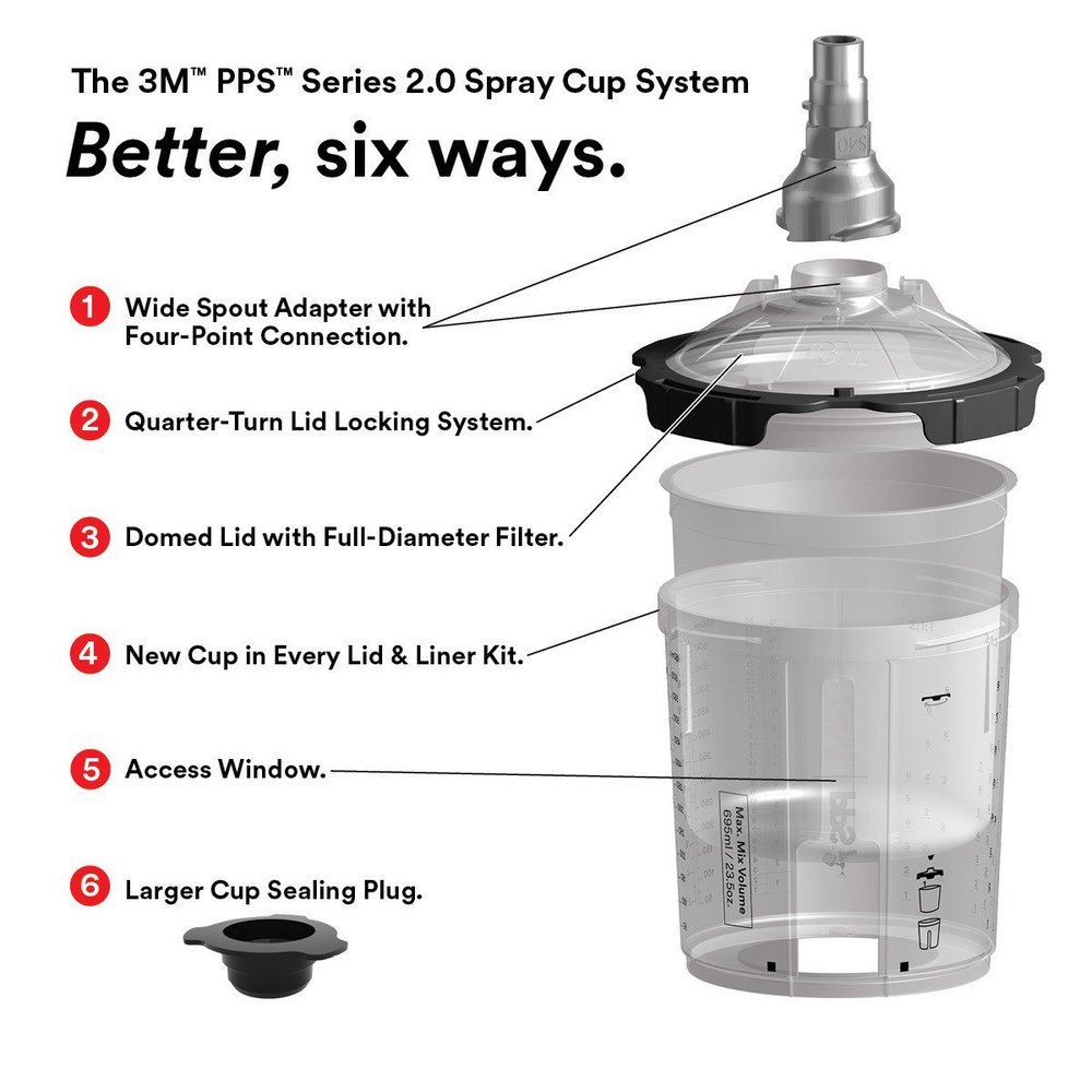

K obrazku 3M PPS.
Pozicia 2 je uzaver v ktorom je priamo nalepene sitko.
3 je v podstate sacok :D ktory neskutocne tesni s 2kou.
Ten sacok nechas vyschnut a len vyfuknes pistolou uschnutu farbu alebo vypadne sama
Zostane ako novy. Ci uz po laku alebo farbe.
5ka je len drziak s farbou nepride do kontaktu a staci jeden kus aj na par mesiacou a ked je clovek sikovny aj na rok... U mna po mesiaci ako nove
2ku prefuknem asi 3-5sek cez trysku mycky a je cista tiez po laku alebo zaklade pod bazu.
Po plnici ide do kosa...Mozno by slo vycistit ale nerobil som to este.
Uz som nanasal lak aj po ocisteni vrchnaku a cistota povrchu ako s novou sadou.
A este jedna dost znacna vyhoda...Funguje to na systeme podtlaku a sacok sa zmrstuje.
Aka pakaren je nieco nalakovat od spodu asi nemusim pisat...
Tu len vypusitm vzduch zo sacku a lak ide s pistole aj ked je nadobka opacne... parada.
Mne vyhovuje RPS na bazu.
Dobre sa skladuje.A jedna podpasovka...kolkokrat vytiekla farba alebo lak ked sa zle alebo vobec neuzavrie odvetranie ? Mne par krat urcite...Strasna sranda.
Ale ako pises vsetko ma svoje pre aj proti
A PPS na lak , zaklad a plnice.
Mne osobne vadilo a vadi to obrovske mnozstvo jednorozoveho plastu ktory vyprodukujeme...
A to sme mala lakovna.
K umyvaniu. Bol u nas zastupca SATA pre Cesku a Slovensku republiku.
Ich odporucanie je tieto novoty a hlavne z digitalom neumyvat komplet v mycke.
Preto vraj dorobili plastove tesnenie trysky aby farba a lak nezatiakla tam kde nema/zavit/
Potom staci len prefuknut cisticom cez trysku mycky.
Funguje to dokonale. Ale zase kazde riesenie je OK len nenechat pistov v mycke 2tyzdne ako sa u kolegu stavalo.....
Moje provozky su ako nove ...foto mozem dodat :wink:
