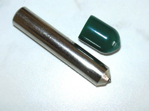

pozeram po katalogoch orovnavacov ..
Vysvetli mi niekto rozdiel pri pouziti jednokamenovych orovnavacoch:
a) nebrusene
b) kuzelovito brusene
c) strechovito brusene
inac nejake zakladne info pripadny dalsi zaujemca moze najst tuna:
http://www.diapraha.cz/index.php?page=o ... ion=navod2
Příspěvky: 3835
10. 7. 2009, 10:13
:lol: tak rozdíl mezi broušeným a nebroušeným je snad jasnej ne :lol:
Nebroušené: je zasazenej kus diamantu (drtě) do držáku na přibližou osu tak aby čučela nějaká ostrá hrana
broušené kuželovitě-diamant je nabroušený do kužele ,špička v ose nejde přesazovat ale musí se zas nabrousit
broušené střechovitě -typicky osmistěn jak jsem již psal dříve z čehož plyne že je na něm použitelných 6 hrotů a každej ten hrot když ho ztupíš na nějakou solidní mez ti vlastně vytvoří zas 4hranky tzn, ten diamant můžeš 24krát pootočit
typicky než bys ho přesadil tak můžeš orovnávat s pěti hranami ale musíš to sledovat abys ho zas neztupil tak,že už nepůjde přesadit :wink:

No zahadu bruseneho a nebruseneho diamantu som takpovediac nepochopil podla obrazku napr.
http://www.diapraha.cz/index.php?page=o ... orovnavace
nejak sa mi ten prvy "nebruseny" diamant na fotke zdal praveze bruseny .. a tak som si fakt nevedel predstavit o co ide.
Dik za vysvetlenie aj za tie kopie stranok .. zas som kusok dalej.
Hardmesr
Příspěvky: 423
Registrován: 12. 2. 2009, 9:05
Bydliště: Jižní Morava
13. 7. 2009, 12:35
typický nebroušený diamantový orovnávač je na tvém www-odkazu nahoře spolu se zrny. Obrázek pod ním jako broušený sice vypadá ale i já se setkal s tak přesným nebroušeným krystalem. Je to vidět i na dole uvedeném odkazu, kde je poznat, že jde o nebroušený krystal diamantu. Moc jich ale v prodeji asi není.
