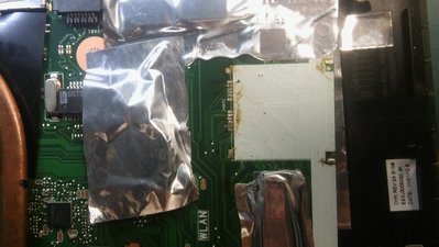

ale žádný učený z nebe nespadl...u toho horkovzduchu je někdy nutné okolní součástky zakrýt prostě improvizovaně udělat jakousi zástěnu já na to používám kousky dps ...ten vzduch prostě poudí nejsnažší cestou a když se fouká někde v místě kde je vyšší součástka třeba konektor tak dáš tam ústřižek dps a nepoškodíš ho teplem jen si to natrénuj uvidíš že tomu příjdeš na chuť jsou totiž případy kdy to bez horkého vzduchu prostě nejde.

kenybz> na zakryvani perfektne funguje takova ta obycejna dekorativni hlinikova paska.
Snadno se lepi a prelepuje, snese do cca 350°C a lehko se potom odlepuje. Ja uz nic jineho ani nepouzivam.
Obrazek je setup k odfouknuti slotu na SD kartu uprostred plastovych konektoru (notebook).

Jo, samolepici paska.
Jako treba tahle

Já na "odstínění" používám kaptonovou pásku.

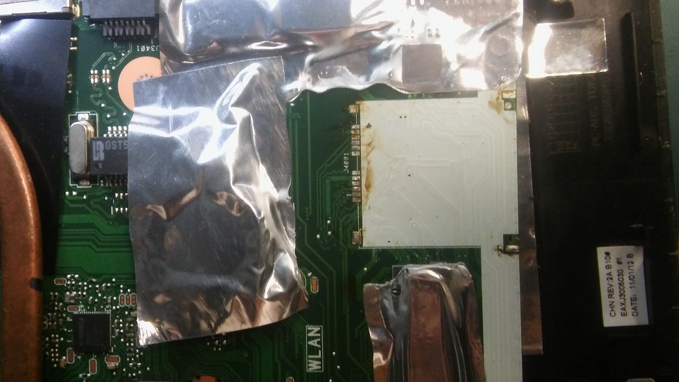

Pro stínění při selektivní práci s horkovzduchem používám alobal s vystřiženou dírou na danou součástku. Výborně se tvaruje podle potřeby, je levný a dostupný.

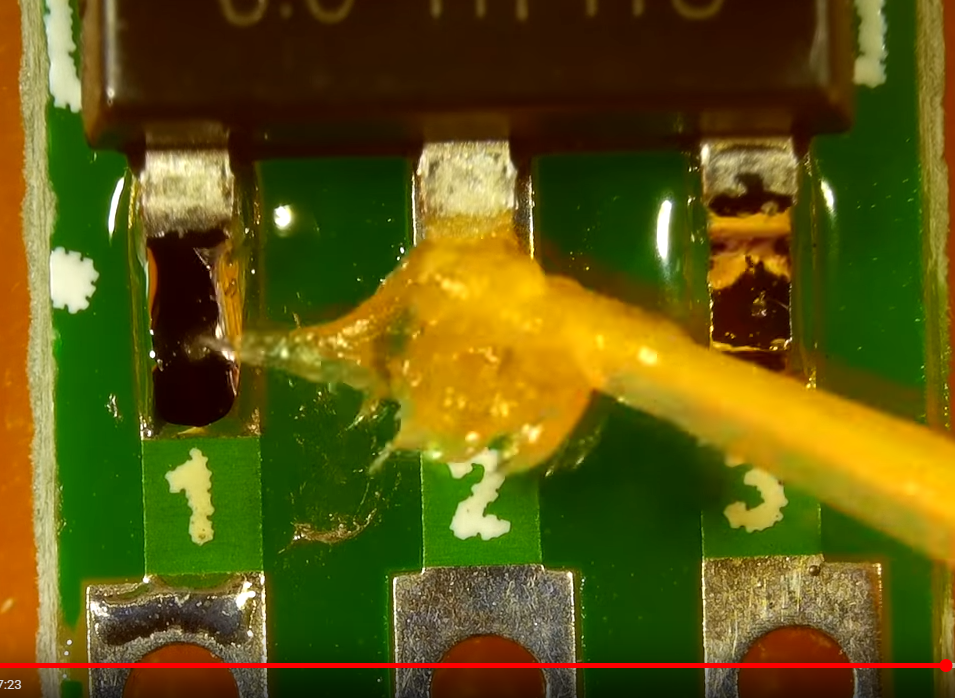

Nevíte někdo, co to používají za pájecí pastu, je to husté jako vazelína, říkají tomu flux, a kde to koupit?
Příspěvky: 23334
15. 5. 2019, 4:43
Treba v gm v takove strikacce
Pajeci pasta na smd
Je hodne draha tusim prez 500
