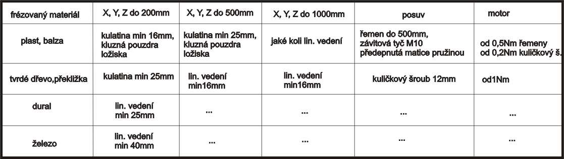

Předně bych chtěl všem diskutujícím poděkovat za reakce na můj dotaz. V návrhu jsem vycházel z ukázek kterých je na internetu plno. Osobně se mi zdálo pouhé vedení na tyčích nedostatečné a tak jsem přemýšlel jak to zpevnit. Vaše diskuse mě, ale přivedla na myšlenku, zda by se nedala na základě právě vašich zkušeností vytvořit orientační tabulka minimální tuhosti konstrukce pro daný stroj a operaci: Asi by to chtělo nový vlákno, do něho naposílat zkušenosti a pak někoho kdo by to dal do přehledné tabulky (že by Admin?) Je mi jasné, že se ozvou hlasy: takhle se to řešit nedá protože každé provedení stroje je jiné a tím i vyplývající požadavky na ..., ale každý z vás má nějaké zkušenosti a tak ví na co se dá ještě jaké vedení, motor, posuv ... použít a na co už ne. Myslím že jako základní orientace nám potenciálním začátečníkům by takové, alespoň jednoduché shrnutí v rámci jedné tabulky hodně pomohlo.
Návrh tabulky
Návrh tabulky
Příspěvky: 8464
12. 11. 2007, 11:33
Já bych si takovouhle tabulku netroufnul vyplnit, nemám na to dost zkušeností. Ale přihodím jednoduchý příklad pro názornost, co to obnáší mít přesný stroj pod zatížením.
Mějme železnou tyč 40 x 40 mm, metr dlouhou, podepřenou na koncích - docela pěkný model portálu na pohled relativně tuhé, leč naivně zkonstruované domácí mašiny. Doprostřed položíme závaží 5 kg a tyč se prohne o dvě setiny mm - a sen o setinové přesnosti je v zpět v říši snů. Jekl 40x40x2 se prohne o šest setin, o stejnou velikost se prohne plná duralová tyč, duralový jekl se prohne o 16 setin.
To všechno platí při nepatrném rozjezdu v Z. Jakmile to bude jezdit v Z o nějakou větší hodnotu přidá se namáhání Z na ohyb, z toho vyplývající kroucení toho portálu a odchylky velmi podstatně povyskočí. A to jsem ještě vůbec nebral v úvahu vedení osy X.
