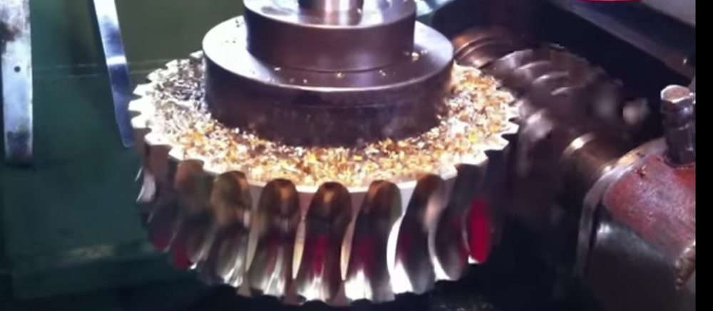

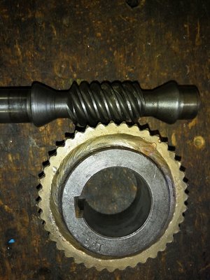

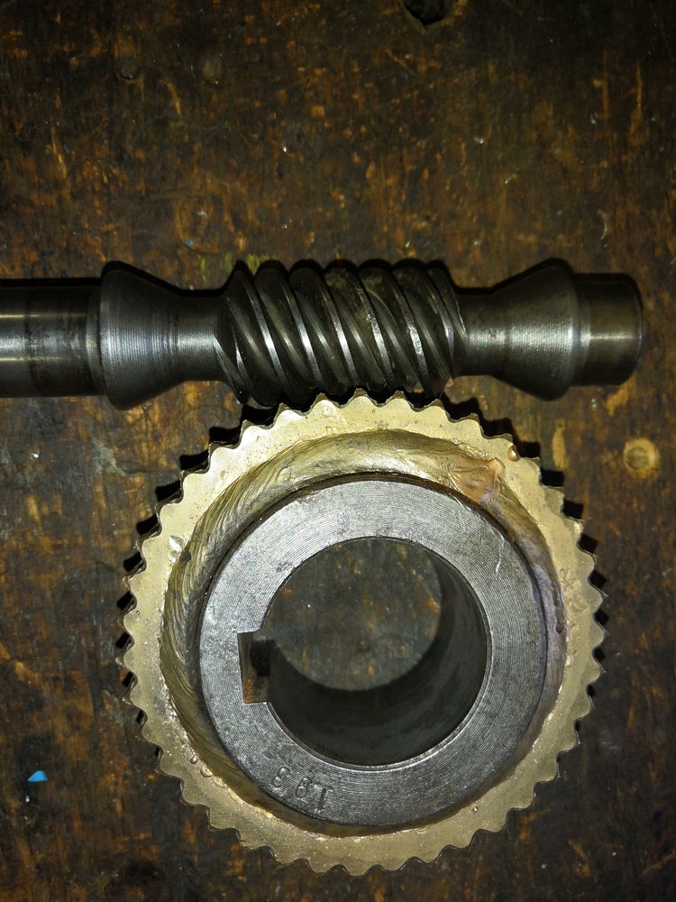

Čtyřchodý šnek musí mít kolo vyrobené tangenciální metodou jednobřitým nástrojem. Takže se mi ten výběr lidí, co by to udělali zmenšil z 0 na ještě menší nulu :-)
Převodovku jsem sehnal už třetí. O víkendu pro ní jedu, ale kolo mám už předhrubované (až na drážku pro pero) tak bych to rád dokončil, aby byla jedna převodovka náhradní.

je nejaký dôvod, aby ten nástroj bol jednobritý? podľa mňa by to možno šlo aj sériovým (kukuricou), len treba nastaviť správny uhol na hlave.
capumpor
Příspěvky: 1062
Bydliště: obec Černý Vůl
27. 6. 2019, 9:54
V úterý mi to vysvětloval přímo ozubář.
Jde o to, že sériový nástroj má jiný průměr, je větší. Pak nebude místo styku šneku s kolem správně, bude to pouze bod a ne půlměsíc. Další věc je, že základní profil má zde 2 roviny. Rovina kolmá na osu kola (v té se točí šnek) a rovina osy nástroje. Docházelo by k podřezání zubů. Výsledný tvar zubu by potom měl tvar podobný čočce.
Existují i odvalky menšího průměru na trnu speciálně na šneky, ani tu zde ale použít nelze. Čtyřchodý šnek už má prostě velký úhel.
Když je k odvalovací frézce komplet sada kol, a človek to umí, jde prý spočítat a nastavit, že takové šnekové kolo se frézuje s osou nástroje vodorovnně. Nástroj je podobný vyvrtávací tyči. Nůž má tvar základního profilu. Výhoda, že lze nastavit přesný průměr jako je šnek. Ke kolu se přisouvá tangenciálně. Úhel sklonu zubu se tedy dělá jen diferenciálem na otočném stole stroje.
Je to vidět např. na tomto videu.
https://youtu.be/h6cKSQ_Pyf8

Jednobřitý nástroj být nemusí - ale musí být použitý custom nástroj co má geometrií přesně jako šnek (tj. rozměry jako šnek) - protože jinak při radiálním zanořování nástroje dojde podřezání (nástroj odfrézuje to, co je v "konfliktu" při nesprávné rozteči. No a protože nástroj by stál raketu, tak v kusovce se to obchází nožíkem (to ale má taky svoje limity).
Tzn. striktně se to musí frézovat Reineckerovou metodou.

To už mě taky napadlo vzít ten starý šnek a vybrousit do něj drážky. Vznikla by tak jednoduchá odvalovací fréza. Hřbety podbrousit. Do bronzu by to stačilo.
Kolo upnout volně. Jako když se v hobby podmínkách vyrábí šnekové kolo závitníkem.
Tak ale nechce se mi zbytečně si níčit ten bronzový polotovar. On taky nebyl úplně laciný.
