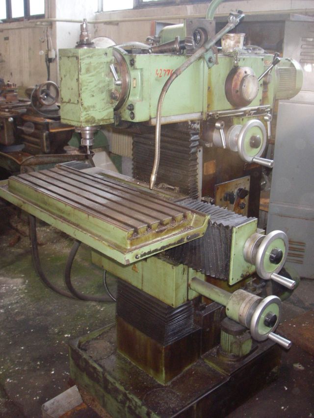

tak ja som nasiel tuto masinku, je to na vychode SR, buduci tyzden tp idem obrziet, cena je relativne dobra, 1200€... uvidim v akom stave to je naozaj a ci to vobec funguje... :)
co si o tom myslite?

kiko01 píše:tak ja som nasiel tuto masinku, je to na vychode SR, buduci tyzden tp idem obrziet, cena je relativne dobra, 1200€... uvidim v akom stave to je naozaj a ci to vobec funguje... :)
Tumlík má pravdu, tu mašinu ber. Nástrojovek za 30 tisíc moc není, většinou je to spíš ke stovce. A tahle nevypadá zle. Navíc na nástrojovkách je šance, že nedostávaly moc kapky - na tom se většinou dělají spíš menší věci.

Ahoj nechci kazi dobrou náladu. Ale to asi není FN... ze Žebráku :?: Prověř kdo to dělal. A taky na rameni leží nějaký nástroj s neidentifikovatelným kuželem. Jestli je tam starý morse mohli by být problémy s nástrojama. I u Vás v SK už znají tržní ceny máte přece Tojro :lol: , proto vše dobře prověř, proč je tam ta cena :!: :!: Ta je super, pro tyto stroje je cena minimum 60-70 litrů CZK. Ale třeba máš VK- velkou kliku tak jednej bystře a rychle. Držím palce aby Ti to klaplo. :wink:
