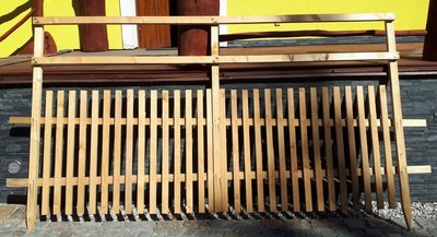

Jen doplnim. Dela se to z cisteho reziva (obcas oblina a kura). Bereme to od harwestoru a prozenem uhlovou pilou takze to neni uplny bordel (vypada to jako levnejsi pribuznej plotu u baraku).
Jako robotum se nebranim, ale vazne si myslim, ze je mimo financni moznosti. Takze pokud by umel nekdo postavit ten portalovy stroj tak se rad dohodnu (klidne na smlouvu, fakturu to je burt). Uz mi to slibovali 4 lidi, rok v prde... A ja furt mavam pistoli a ruku mam vytahanou az k zemi :(

R - stick píše: 31. 7. 2019, 8:53 Oplocenky se dělají doslova z bordelu - odpadní řezivo, materiál z prořezávek, a kdejaké svinstvo, pro které není využití. (BTW - z momentální kůrovcové kalamity je takového materiálu hromada) Tomu také odpovídají rozměry a tolerance řeziva - tady opravdu centimetr není žádná míra. Z řeziva odpadávají kusy kůry, větví, bahna a všelikého představitelného bordelu.
právě z tohoto důvodu si myslím, že plná automatizace bude neřešitelný problém. Ne že by se robot neuměl strefit do prkna, které je ohnuté jinam než má (což je základní dovednost každého UKčka - když už zde ta jednotka zazněla) ale tento objem výroby takovou funkci nezaplatí. Jinak řečeno, není asi problém pořídit levný router a naprogramovat ho na přesnost do centimetru - problém bude, aby tam to odpadní prkno taky bylo. Ten router navíc bude muset být dost svižný - zmíněná cena za výrobek moc času na jeden kus nedovolí.
Pokud to není tajné, dej sem nějaké foto jak to vypadá v reálu

chb píše: 31. 7. 2019, 11:32

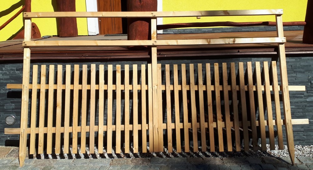

Tajne to urcite neni. Snad se mi to povedlo nahrat.
Jelikoz jsme zacali pouzivat kvalitnejsi rezivo tak vetsinou sedi plotovky na miste kde maji. Malo kdy jsou trochu prohnute, aby nesedeli kde maji.

No dobre ale jak to tam ten router bude rozmistovat?
Hrebikovani si umim prestavit

31. 7. 2019, 12:08
robokop píše: 31. 7. 2019, 12:05 No dobre ale jak to tam ten router bude rozmistovat?
Osobne si myslim ze klidne muze rozmistovat clovek (staci jen jeden a i to je vyhra nez zivit dva).
V podstate by mohli byt dve takove masiny. Jedna by zdrovna natloukala a na druhou by rozmistoval material. Popripade by ohybal hrebiky. Jen to, ze by natloukalo automaticky mi prijde jako obrovsky posun
