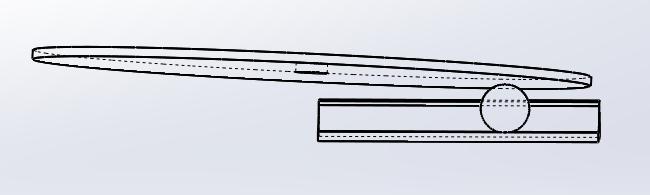

Probíral jsem zleva zprava .... no zkusím něco zbastlit - možná mikrometr, protože tisícinové hodinky s plochým kontaktem nemám :(
Ale pohrávám si i s myšlenkou toho šikmého vedení.
Příspěvky: 3941
Bydliště: Havl. Brod
6. 8. 2019, 1:06

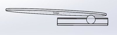

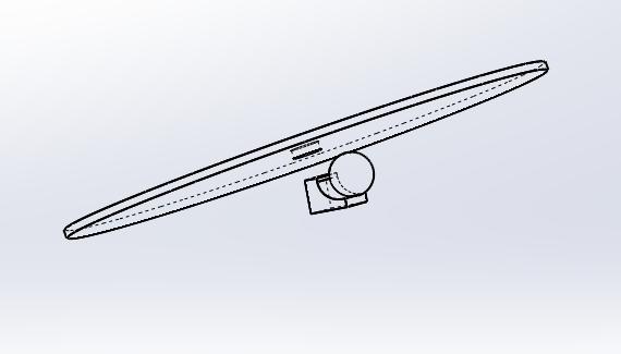

mne napadlo toto - drážka kde by se koule kutálela - mírně skloněná, aby z drážky samovolně nevypadla a nad tím otočná "přesná" plocha, která by při otáčení/dotyku tu kouli shodila z drážky do boku - oboje nastaveno tak, aby jen shodila a nestiskla o drážku. (úhly jsou pro názornost silně přehnané :-) ) a pod drážkou jen ve správných místech šuplíčky ... ale vyrobit to v nezbytné přesnosti snadné nebude

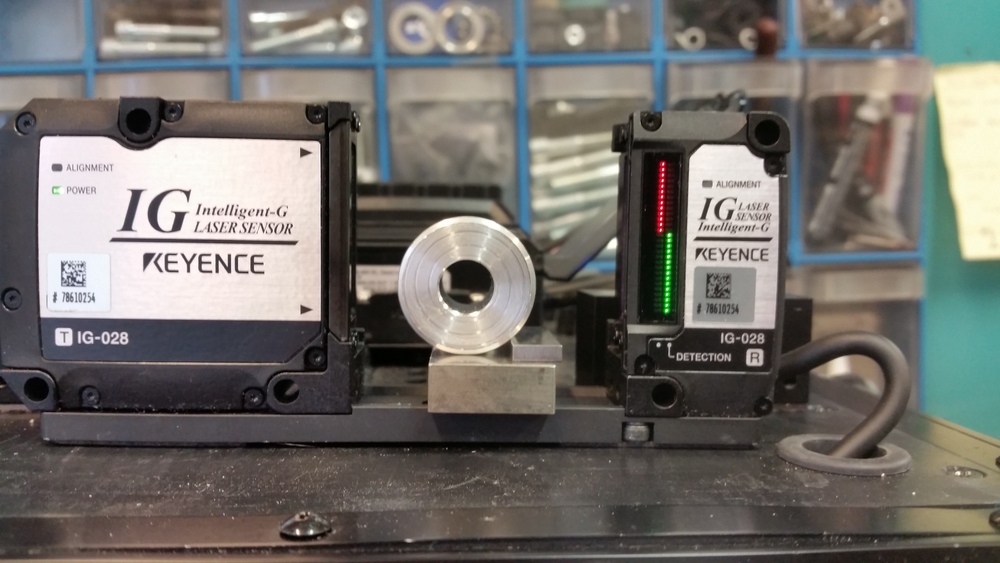

Možná by chodil měřák na principu průtoku vzduchu.
Určitě by chodilo měření na principu laseru :
ale ani to neumí změřit tak rychle, aby se to jenom "prokulilo". Kuličky by se musely kutálet prizmatem a zastavit se vždy v paprsku. To se dá dobře třeba pneuválečkem nebo elektromagnetem který vysune dorazový kolík. Jenže ten měřák je cca 60k ...

Neco valejiciho se pred optikou delal kolega merilo to obrobek cca 18 ruznych rozmeru cca 6 ks za sekundu v pohybu vse v setine.
No prob. az na tu cenu cca 4 mega

Opticky to jistě jde. Jen jsem myslel, že má být měřicí zařízení svou cenou úměrné měřeným objektům.
Kdysi jsem třeba dělal měření šířky poměrně přesného pásku. Ten kontinuálně jel a měřily se odchylky.
Použil jsem na to optickou měřicí vidličku Di-soric ( www.amtek.cz/images/stories/di-soric/Pe ... 014_CZ.pdf na straně 16).
Tahle měla rozlišení 0.02mm, možná se dneska dělají už i lepší. Pokud ne, tak je samozřejmě možnost dát 2 za sebe s offsetem 0.01mm.
