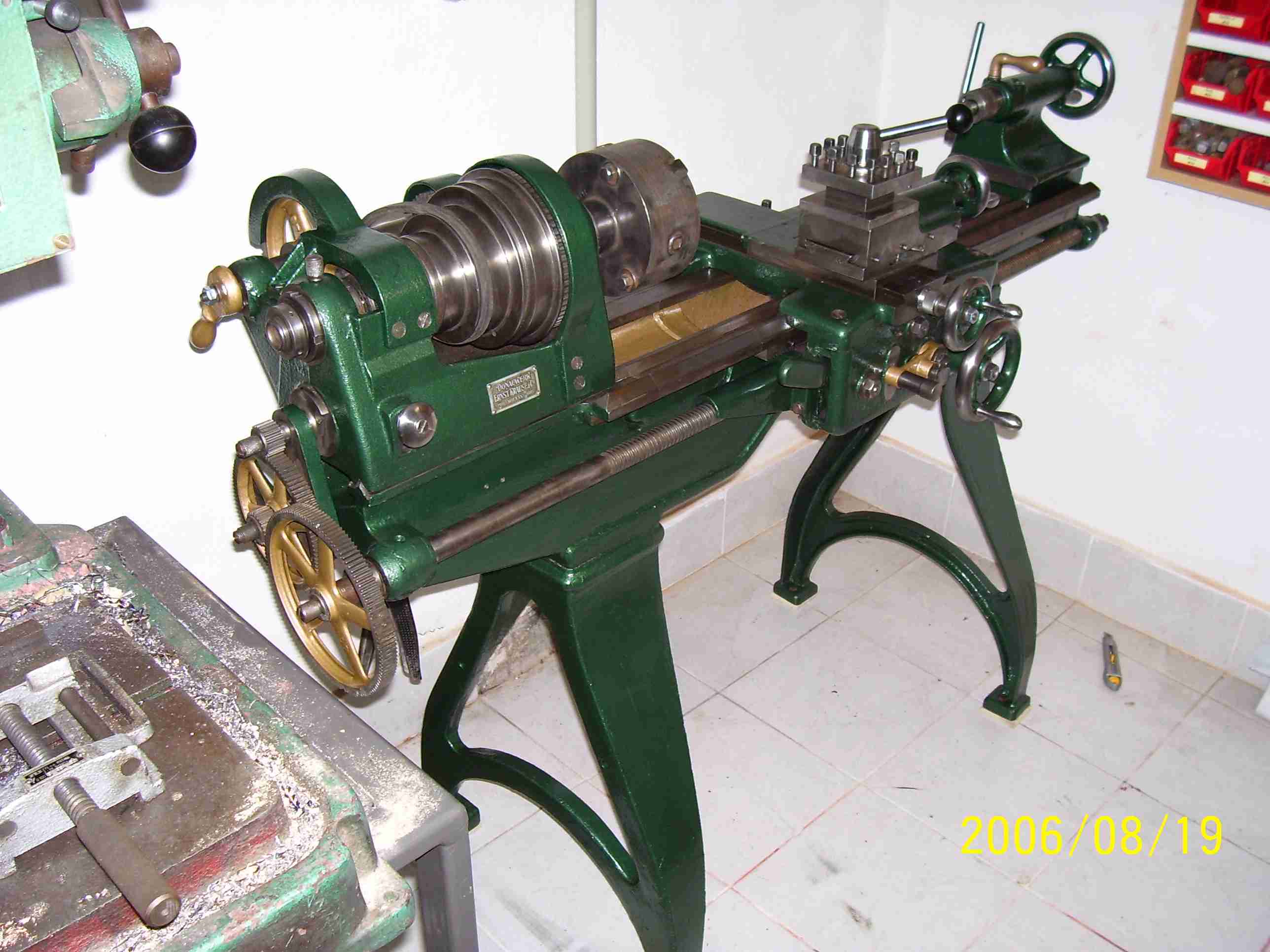

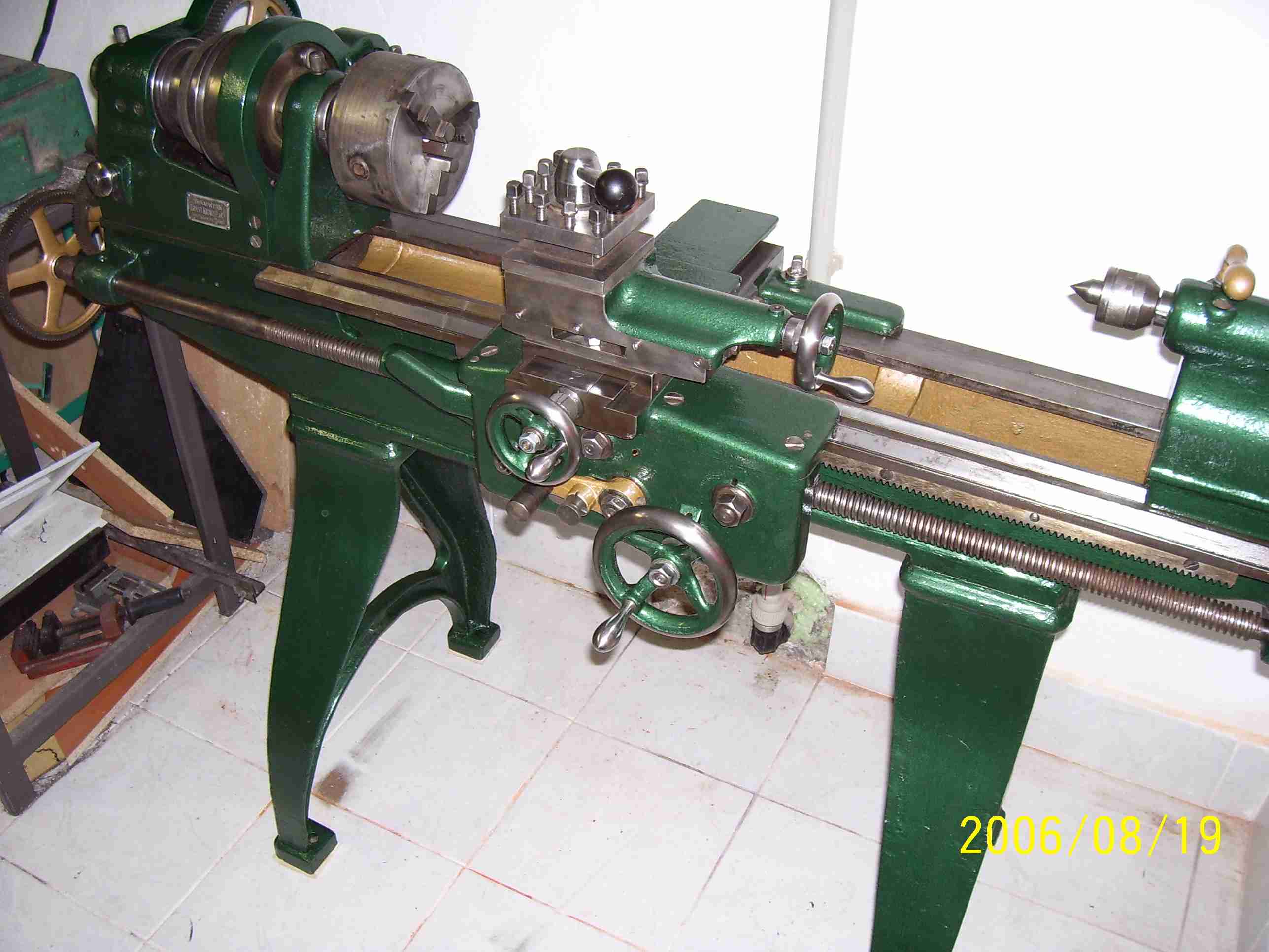

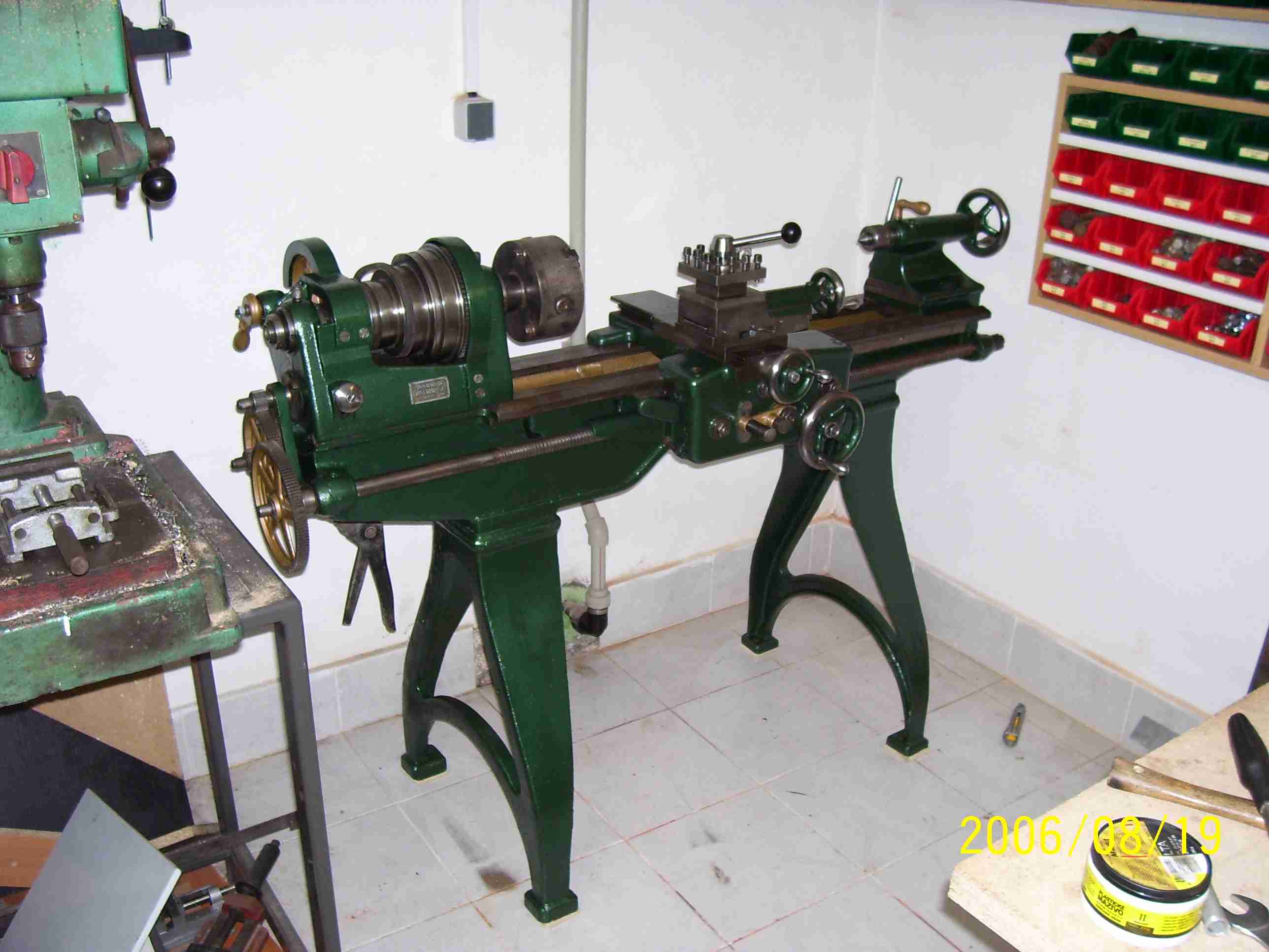

Taky mám podobnej,asi před čtyřmi roky jsem ho koupil od jednoho chlapíka v docela hrozným stavu do sklepa na drobnější práce a na plasty a po roce se dostal k tomu abych ho zprovoznil.Je tam podélný a příčný strojní posuv dvojitý.Na levé straně suportu je páka kterou spínám dělenou matici a používá se výhradně na řezání závitů.No a na čele suportu je přepínací páka LANG nebo PLANE která spíná cca poloviční posuvy které se nahání od ozuběného kola od posuvového šroubu na kterém to kolo pojíždí
MK 3 vřeteno,MK2 koník
Plochý řemen jde sehnat i v http://www.mateza.cz/ nechal jsem si dělat do brusky a v poho...cena ovšem není lidová
Na tom soustruhu to řešit nemusím páč je to předělaný na klíňáky a je to bez problémů zatím se mi ho nepodařilo s 1,5kw motorem zastavit
Výměnná ozubená kola na řezání závitů mám stejná jak na tom soustruhu z aukra takže by tam měl být ten stejný vodící šroub což je 6,35mm na otáčku a to jsou 4chody na 1 ang. palec
Spočítanou mám i tabulku na modulové závity takže kdyby měl někdo něco podobnýho a měl animo tak můžu poslat
Páčka na levé straně je levý a pravý chod šroubu přes lyru a nula uprostřed
S nožema z SK se na tom dá samozřejmě dělat taky ale jak už jsem zde avizoval několikrát je třeba vždy kvalitní výbrus břitu..a bacha nový nůž ze kšeftu neznamená nabroušenej

No prostě nádhera!!!

to je moc peknej kousek ale koukam ze neudelas jedinej zavit
my jsme koupili podobnej do muzea a bud na nem halda prace
nejvetsi problem vidim v tom ze je misty vybehane pricne vedeni tedy zaskrabat jinak se na tom nebude dat delat

Proč myslíš že to neumí závity?robokop píše:ale koukam ze neudelas jedinej zavit
Jinak mě fascinuje, že ten princip, na kterým klasický soustruhy fungujou, je starý už 100 let a pořád na chlup stejný. Ten člověk, co to vymyslel, musel být génius

protoze mu tam chybi posuvovej sroub a ozubena kola
hadam ze to vsechno bude muset vymyslet spocitat a vyrobit
tech stroju neni tolik aby se to naslo v nejakem bazaru

Já nevím, já mám pocit, že tam ten posuvovej šroub a ozubený kola vidím. Teď bych řekl že je to nastavený na posuv, tedy v řádu desetin mm na otáčku, ale když se ty kola nějak přehodí, tak to bude v řádu jednotek mm na otáčku na závitování.
Tumlíku, rozsuď nás
