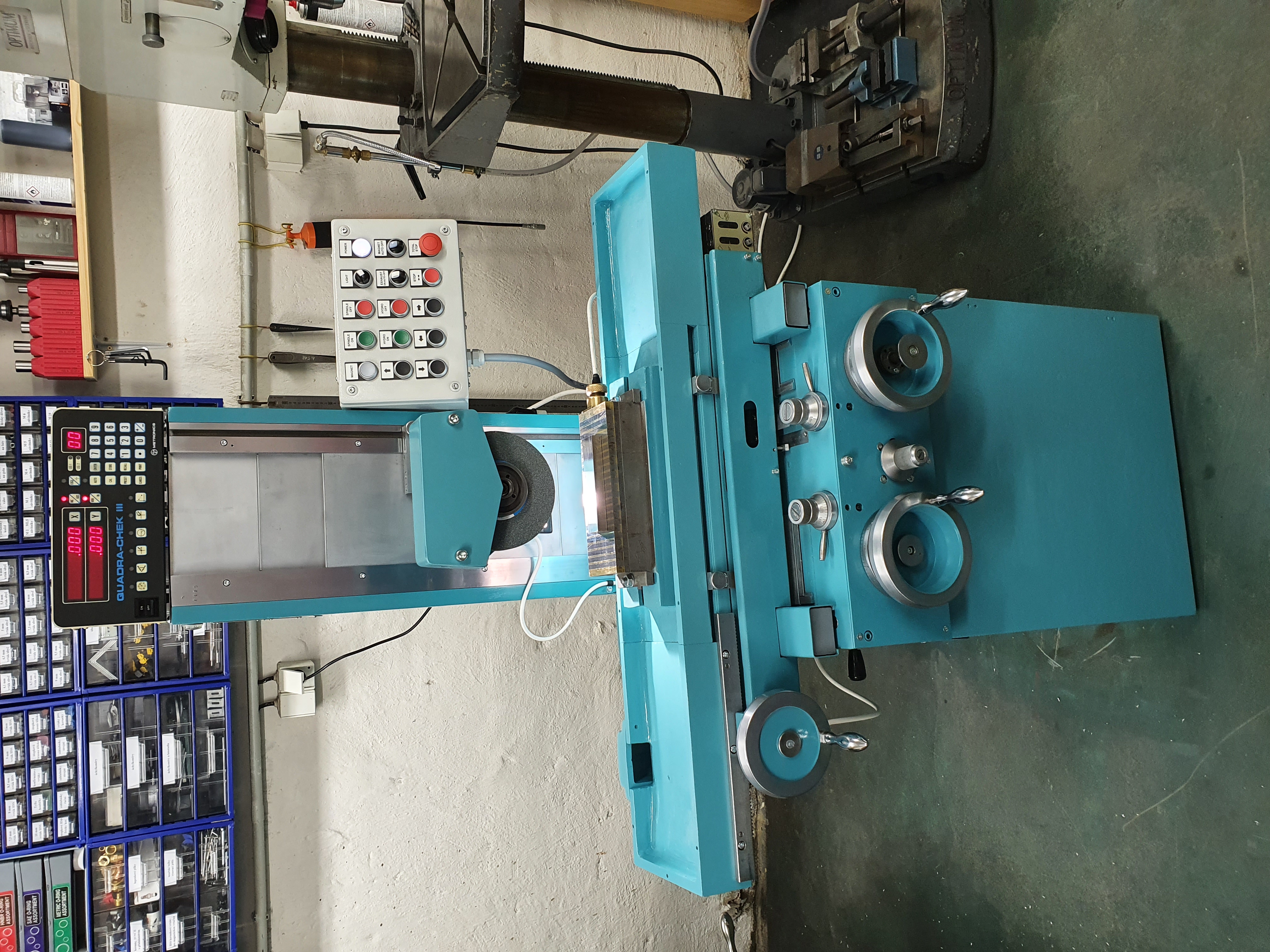

To som ani nevedel že rusáci takú malú brusku vyrábali,,vyzerá fakt super 👍

No zacinam si myslet, ze mam jediny kus v republice :mrgreen:

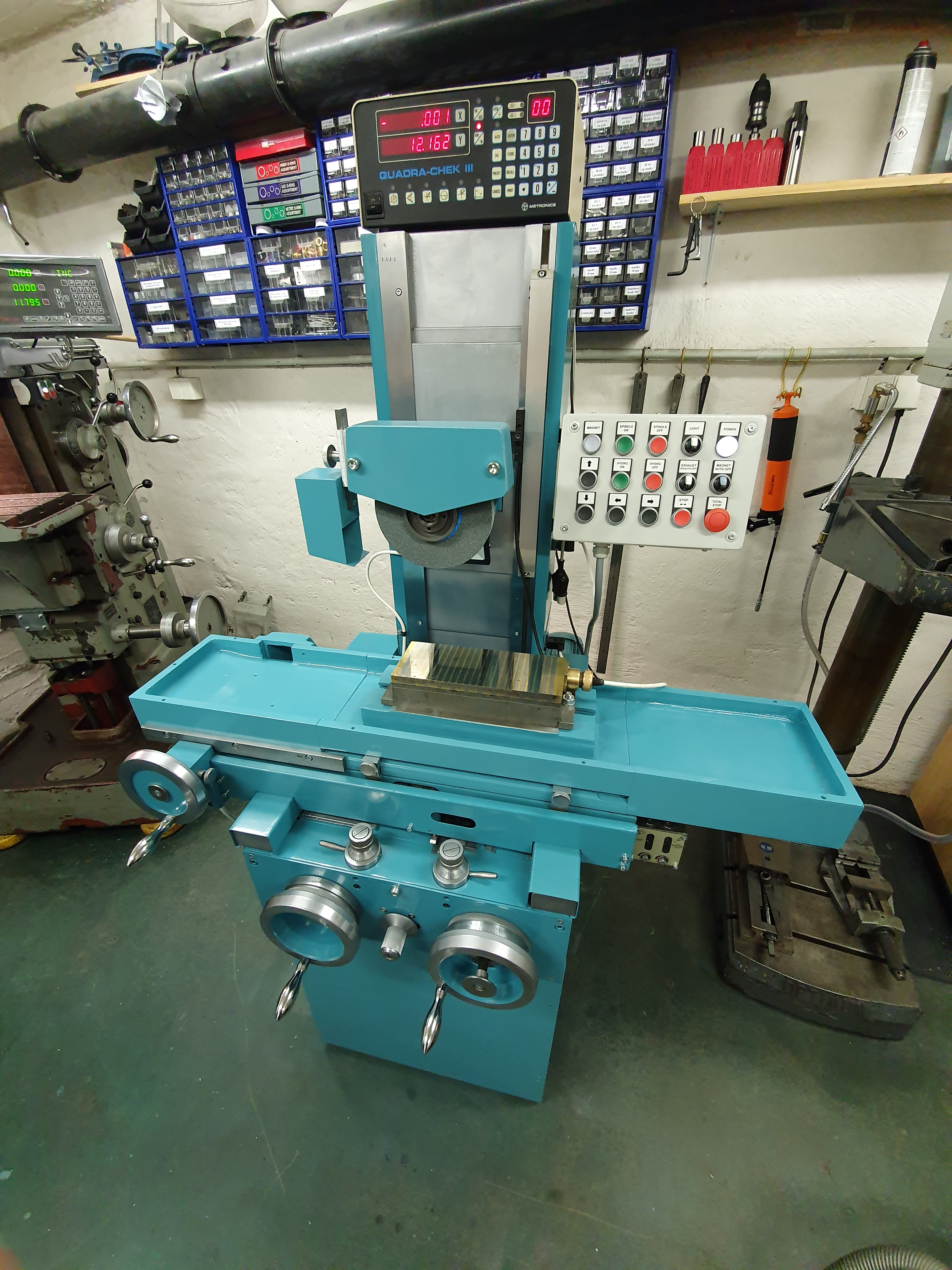

Krasná brustička. To je nádhera . Gratulace

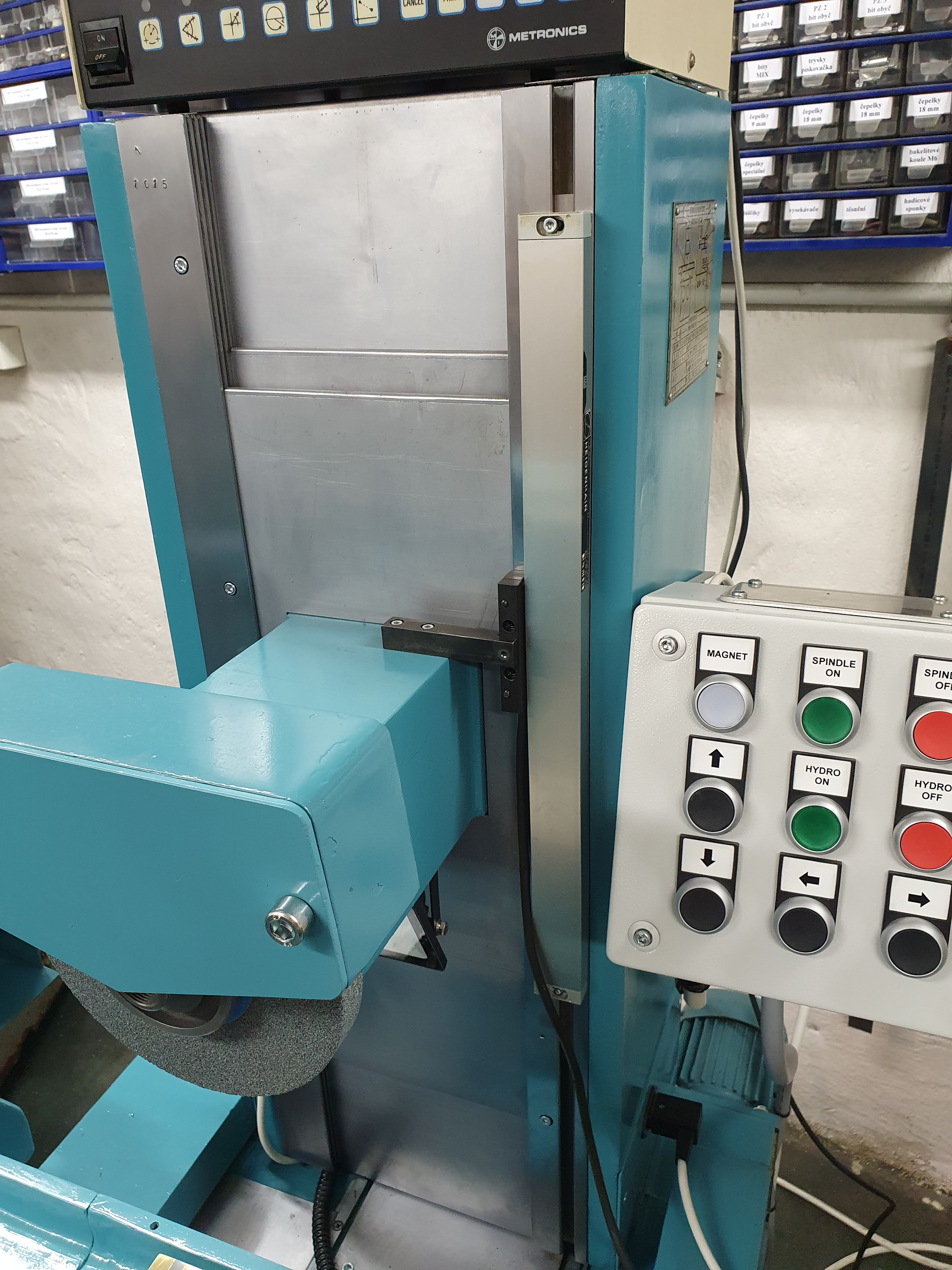

no a přece se točí dej nějaké foto a řešení toho nového řízení máš to pěkné i ten modrý odstín je vidět na opravovaných mašinách stále častěji

Úžasná magnetka! Sympatická velikost, a k tomu pěkně opravená.
Musím někdy dorazit a sčíhnout to naživo.)

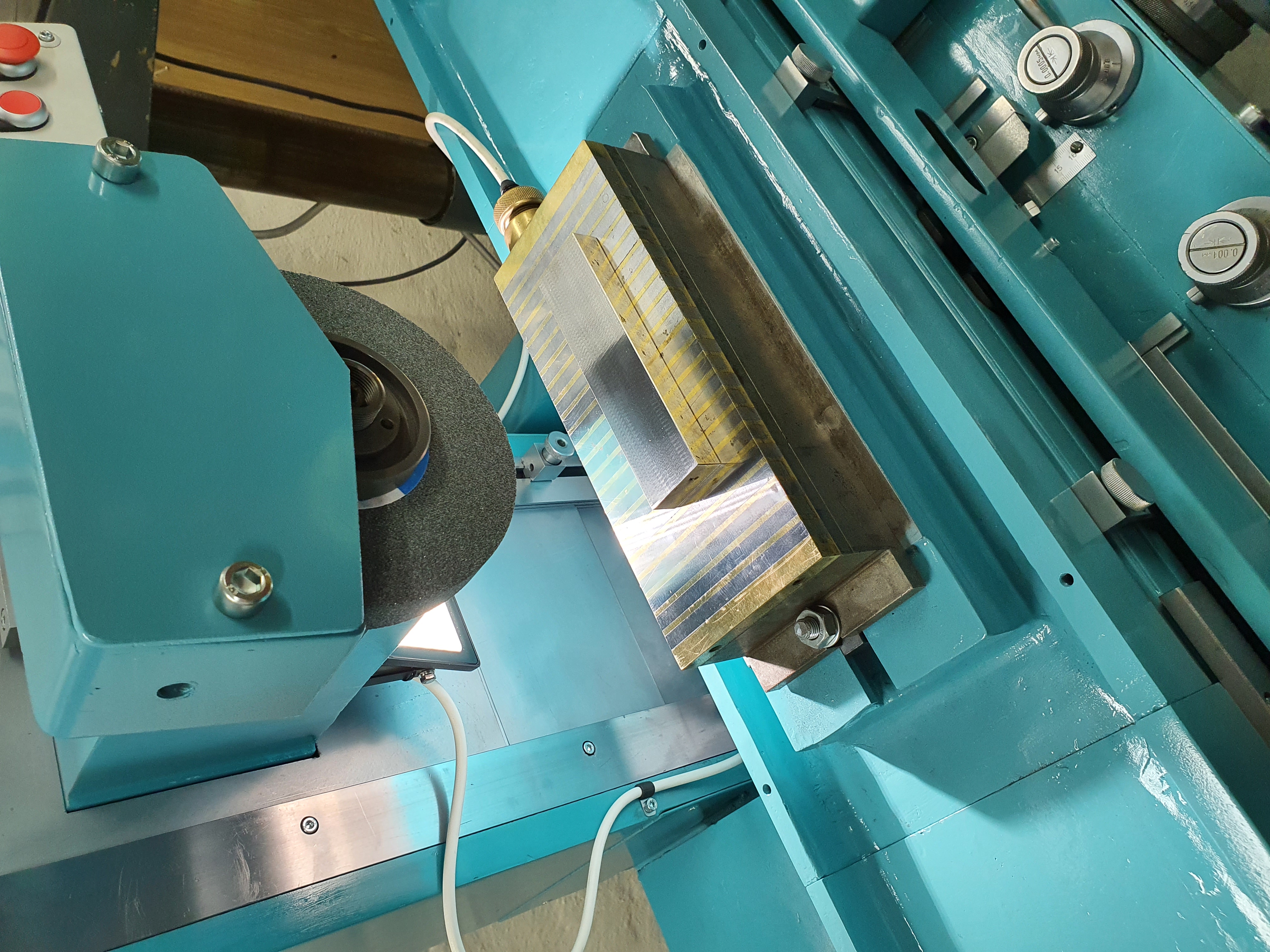

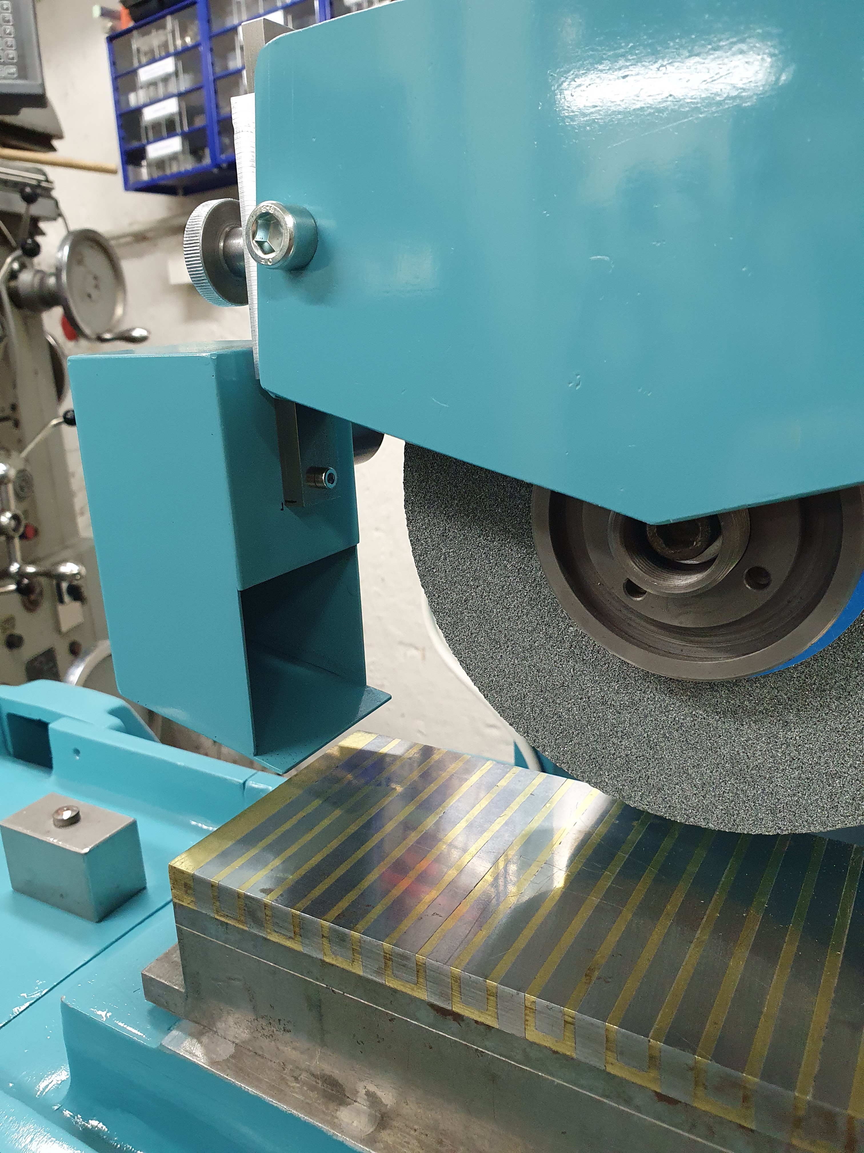

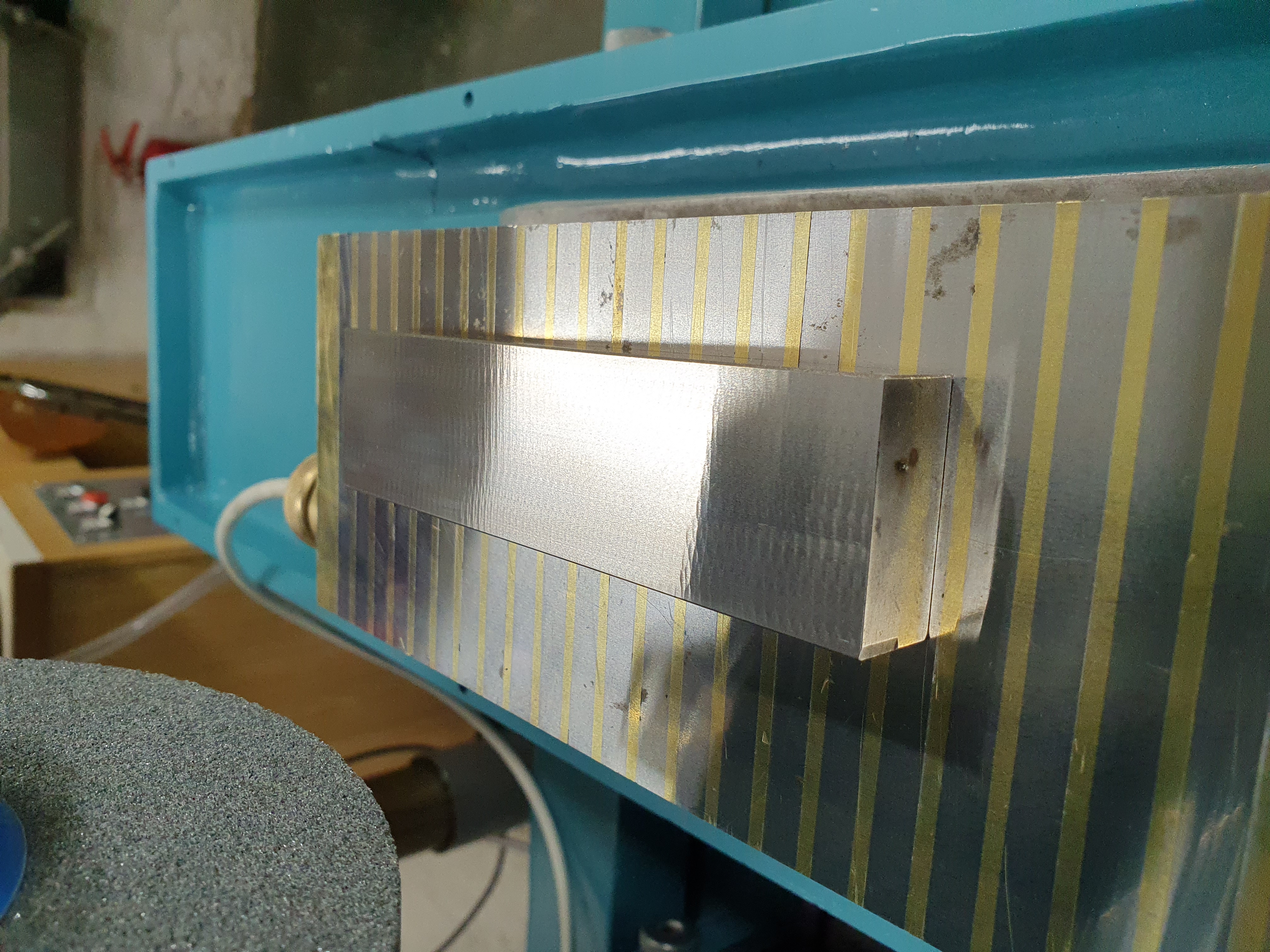

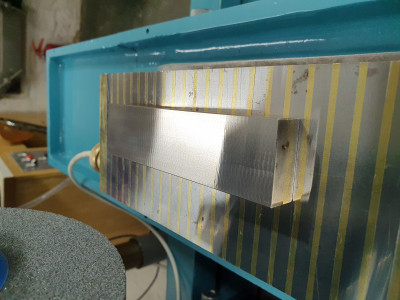

Ahoj kamarádi a kolegové, dneska proběhla první jiskérka :!:
Kotouč orovnán, ale čekám na vyvažovací trn, takže nevyvážen. Proto asi povrch nic moc, ale přesto jsem šťastnej jak blecha :D

... od doby, kdy jsem jí viděl v reálu nechci nic jiného, je skutečně dokonalá !!! A majitel na jí odvedl nádhernou práci. Jsem obecně spíš velkým kritikem elektrikářského praseni, ale tohle je vzorem pro všechy kukutily !!

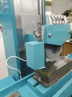

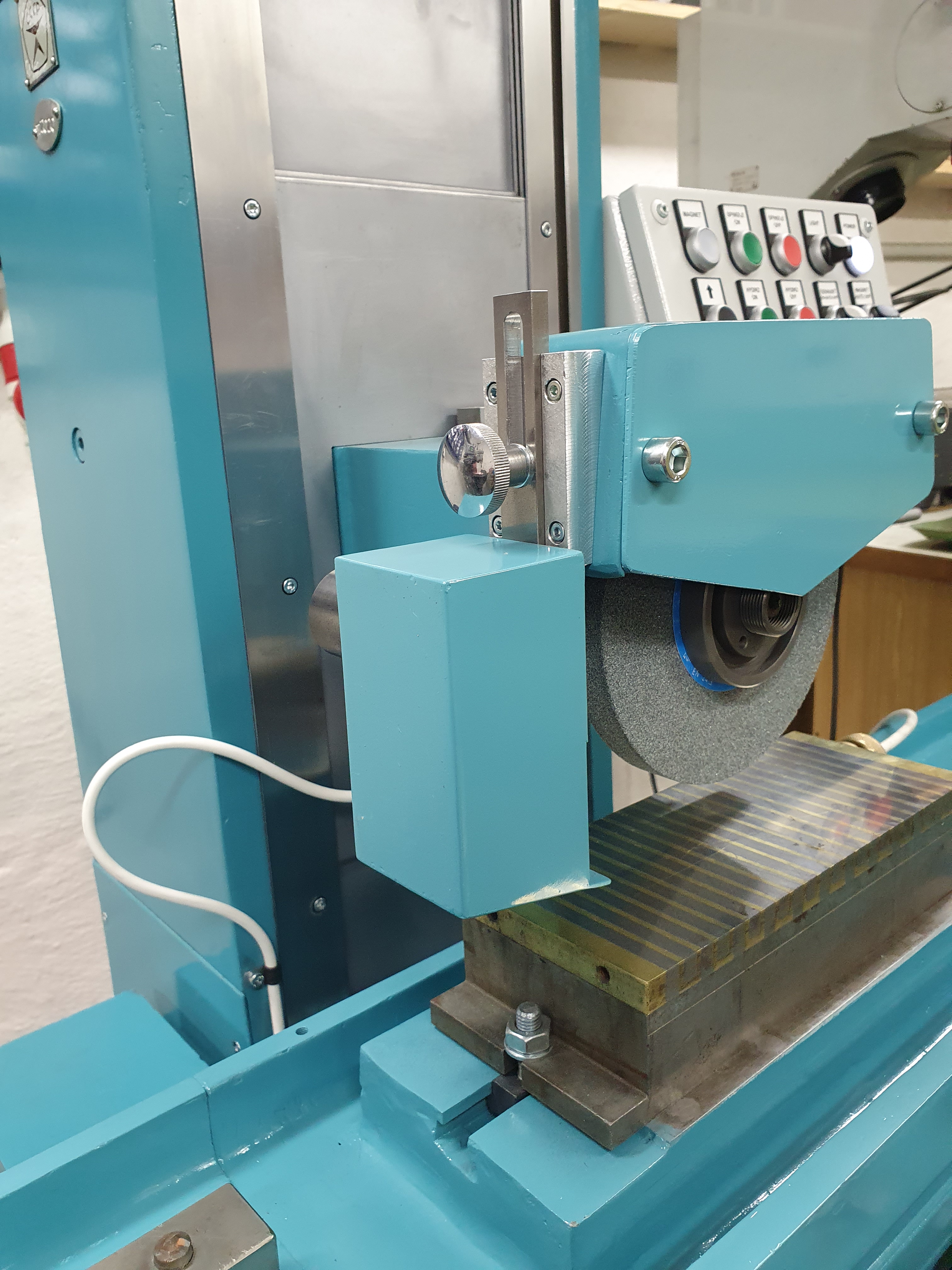

Ahoj zjistil jsem, že bez odsávání to nejde :cry: Sice mám v softu plc už uděláno, zadrátováno a na panelu volič startu odsávání, vypnuto, trvale zapnuto, s vřetenem, ale myslel jsem že dodělám pak až někdy... První orovnání mě vyvedlo z omylu a musel jsem hned. Zatím bude napojenej starej hrcovej průmyslovej vysavač Bosch, jen do něj udělám kovovou vložku, ala cyklon.
A až se někde vyskytne malé odsávání tak to nahradím. Bosch má odslouženo na stavbách asi 15 let a už ho kvůli jeho váze netahám, proto ho není škoda. Asi ale dotáhnu nad něj požární čidlo...
Příspěvky: 3374
29. 11. 2020, 2:38
dej si před to separátor na osávání popele je to kovové a nehoří i špóny se s tím dají vysávat

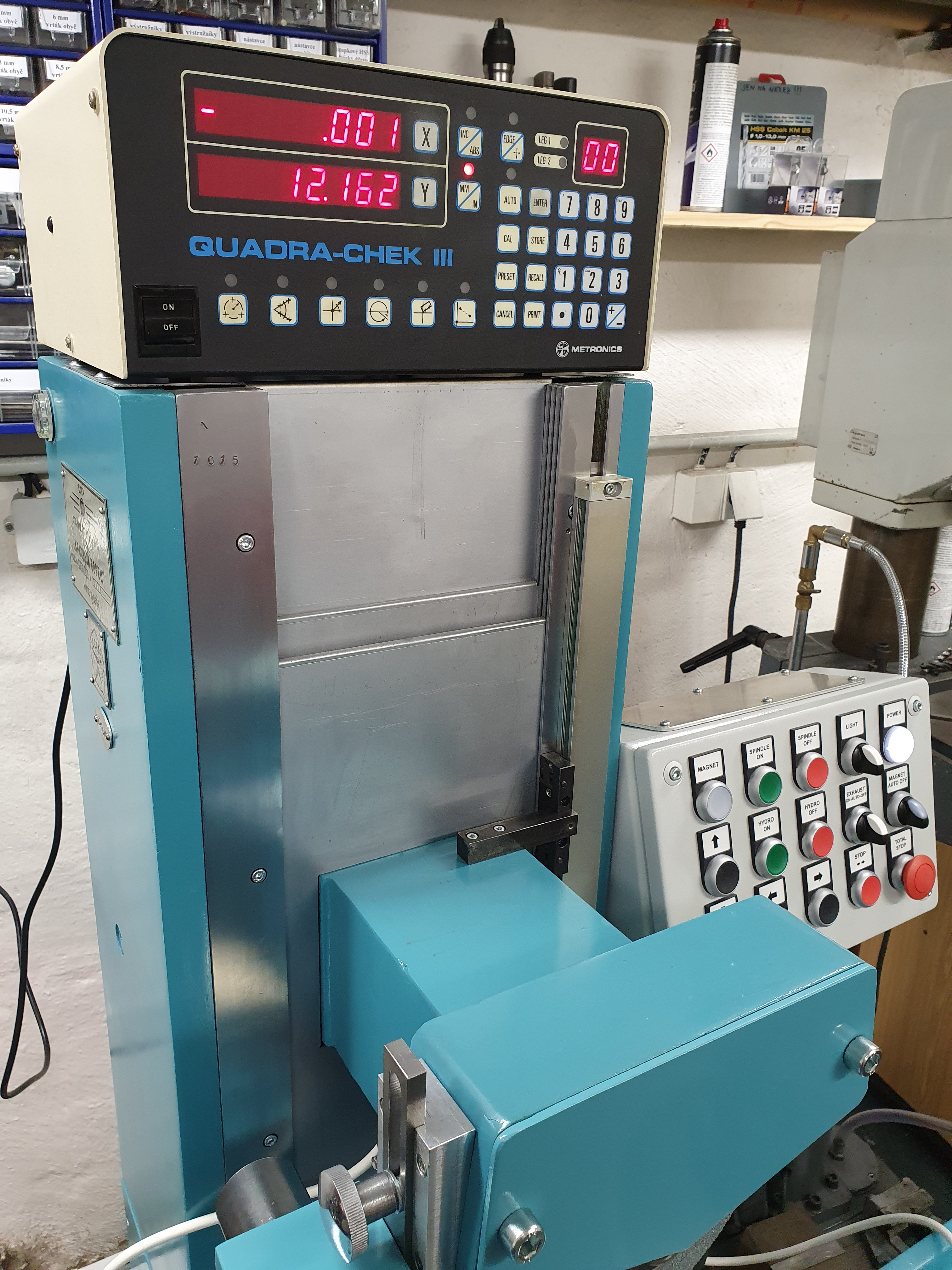

Ahoj tak zase trocha práce udělaná, už to měří!
Tímto moc děkuji kolegům Nellospeed za vlastní měření se stolkem, který bude na jiný projekt a Robokopovi za delší pravítko! Zatím je přiděláno jen zetko, na druhém se pracuje,
