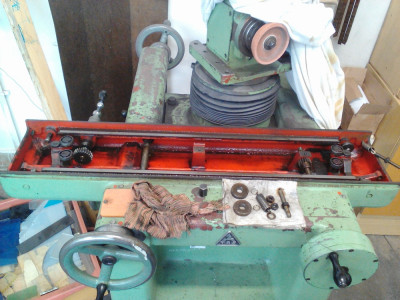

super , díky za radu, někdo to ozubené kolo i s pouzdrem vysunul mimo takže jsem opatrně zasunul celý fundament dovnitř a klička funguje, moje bába měla pravdu když říkala,,líná huba holé neštěstí,, díky za radu

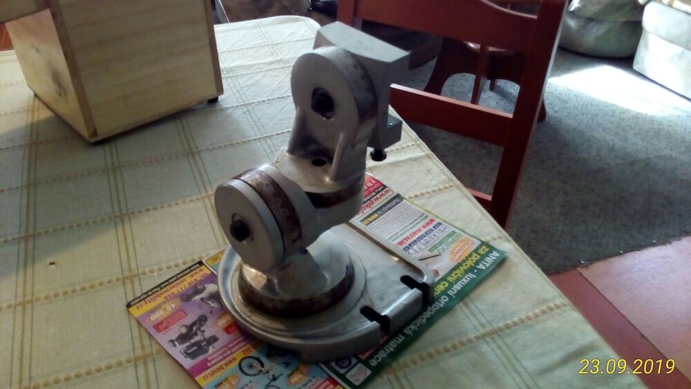

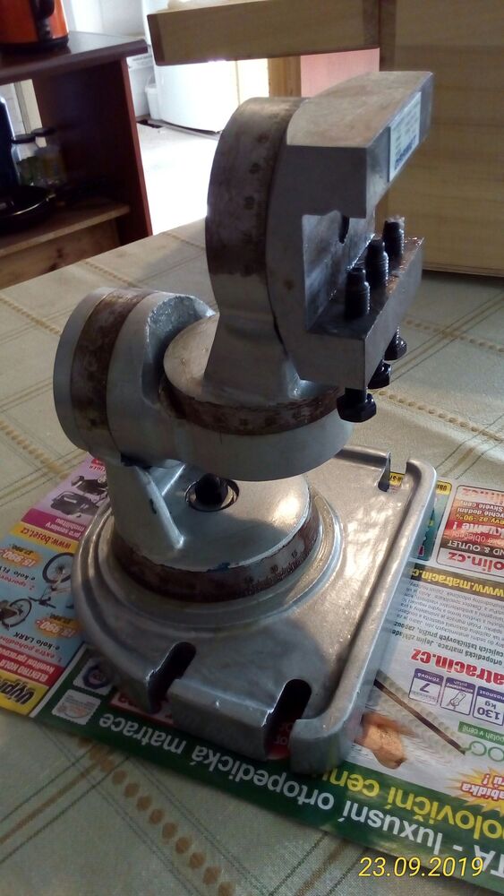

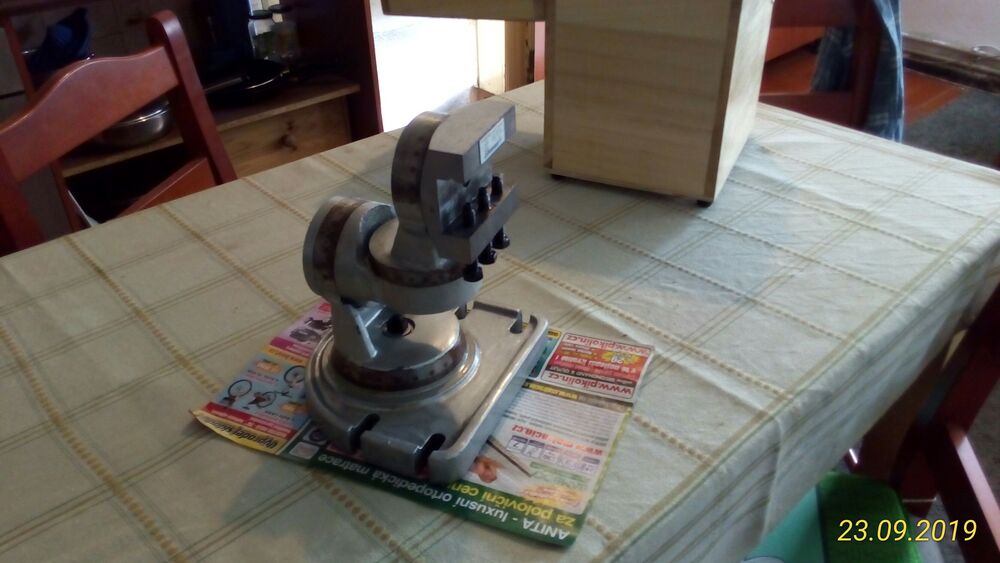

Zdravím,
mám možnost koupit za celkem dobré peníze BN102 včetně několika přibalených vehementů, které vím prd k čemu vlastně jsou. Jen by to mělo být příslušenství. Upřímně by se mi spíš hodila bruska na plocho a tak bych se s prominutím zeptal majitelů této brusky, zda je možné na BN102 obrousit na ploch, případně jaké jsou limity takového broušení.
Něco málo jsem se dočetl, ale nejsem si jistý.
Děkuji
Děkuji
Lze to, ale spíš menší věci s malou produktivitou. Několikrát jsem to tu popisoval a dával i fotky broušenejch kusů. Dobrušuju tak vymezovací kroužky, pera, lišty k posuvům atp. Jestli, ale potřebuješ hlavně brusku na plocho, tak sháněj radši tu. U Kameníčka je kouzelný právě to, že na ní lze omezeně brousnout něco na kulato, na plocho a samozřejmě primárně nabrousit všemožný nástroje na což je určená. I Oktávkou můžeš vozit cihly, nicméně má to svá ale ...
Přípravky bych ti popsal k čemu jsou, jestli jsou komplet a jak moc jsou využitelný, ale potřebuju fotku.
Děkuji za vyčerpávající odpověď. Jsem omezen místem v dílně, takže do ní nejspíš nepůjdu a místo budu raději šetřit na tu na plocho. Zajímaly mě možnosti brusky přes ty ke kterým je určená.
