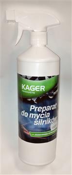

Na zaschlú masnotu je perfektný tento čistič diskov, zatial som nič účinnejšie neobjavil

qwer píše: 29. 8. 2019, 4:37 Na zaschlú masnotu je perfektný tento čistič diskov, zatial som nič účinnejšie neobjavil011.JPG
Skúšal si kager?

od qwer
To nie, ten som nemal v rukách, myslíš, že sa mu vyrovná :)
