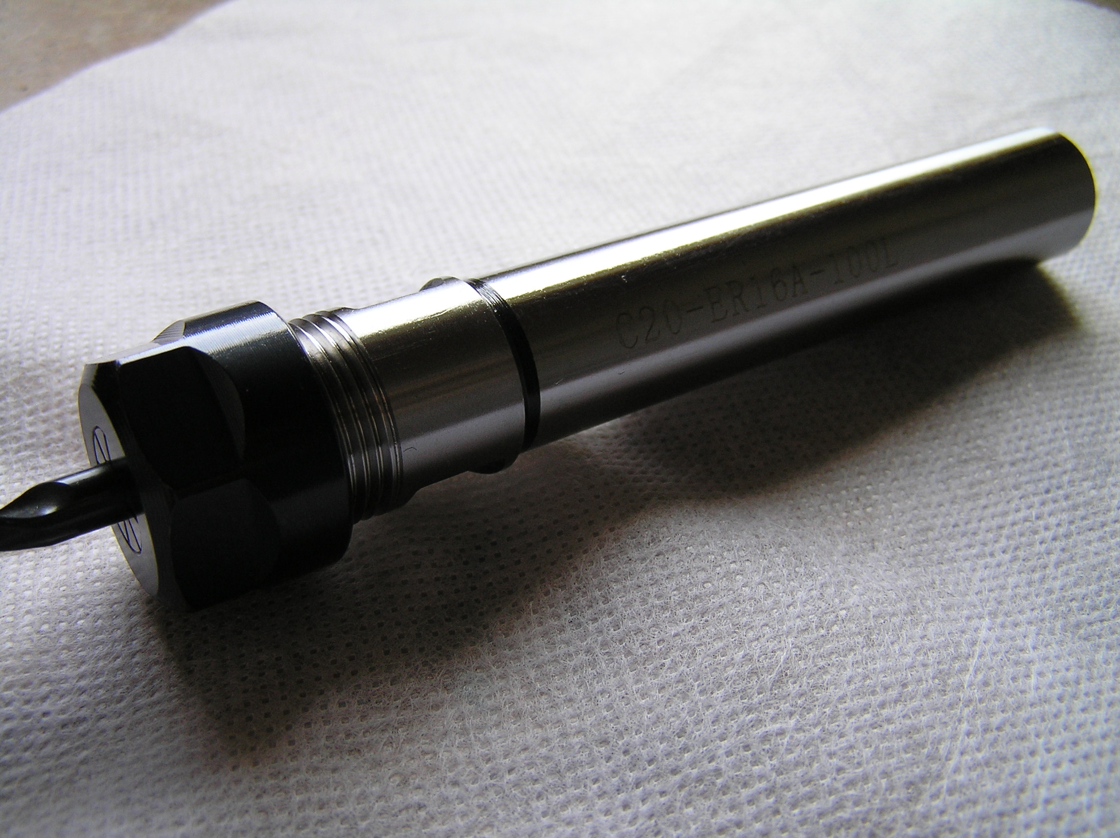

Ono je pěkný, že se tady bavíme, jaký použít materiál na vyrobu kleštinového upínače do vřetene, ale jde taky o to v jaké kvalitě ( přesnosti) ten kleštinový upínač, pipa dokáže soustružit, protože v případě kleštinového upínače do vřetene, musí být házivost průměrů na ložiska a dutiny pro kleštiny v nule a ostatních průměrů taky v nule, a to je už vyšší soustružnická - čili jedině skusit v domacích podmínkách, soustružení na jedno upnutí, ale stejně pokud materiál nebude tepelně zpracován a následně obroušený atd. tak ta dutina pro kleštiny bude brzy projevovat stopy opotřebení a to stejné i závit, matice pro dotahování kleštin, já sám, i když mám určité možnosti strojního obrábění na cnc tak jsem si ten kleštinový upínač radši koupil, ono to v konečném výsledku vyjde mnohem lépe, než se s tím kleštinovým upínačem trápit a stejně pokud ten upínač není tepelně zpracován, tak to nebude nikdy to pravé. :wink: Rosta.

Kleštinovej upínač mam, stál mě celých $18 a kleštiny k tomu za dalších $18. Stopka broušená, 20,00 , dýlka 100 a ložisko na to nečekaně nejde. Hodit to na soustruh se mi ani náhodou nechce, lis nemam. Jak na to dostat ložiska ? Podchladit, ložiska ohřát a doufat ?

Myslím, že snáz najdeš někoho s lisem na zalisování ložisek než na soustružení závitů do cementovaný poloosy.... :lol:
Pokud bys potřeboval nalisovat ložiska tak se můžem domluvit že bys mi to poslal.
Jinak před Tebou hluboce smekám!!! Co já bych za to dal kdyby můj kluk v Tvým věku, kterej má v mejch dílnách veškerý zázemí šel sám o sobě zkoušet dělat vřeteno třeba i z tý automatovky!!! A to studuje strojařinu... :cry:
Ještě k těm ložiskům a vřetenu, čím jsi to měřil???? Je potřeba vědět ty míry co nejpřesněji. Ložisko bude mít tolerance v normě, ale to vřeteno by chtělo poměřit pasametrem a koncovejma měrkama. Přeci jenom amíci zaváněj palcema..... :lol:

lozisko mozes kludne ohriat na 100-110°C ale po nasadeni ti moze vzniknut velky presah a znizi ti to podstatne zivotnost takze ako pise engineer treba to premerat...

Je to 20.00mm jak když ustříhne. Měřil sem to mikrometrem a myslím, že dobře, protože to má mít 20mm :lol:

Na skf.com je vysvětleno lícování ložisek a postup při nalisování za studena i za zvýšené teploty, třeba by se tam dalo najít vysvětlení.

Skus osoustružit kousek kulatiny na průměr 19,995mm tj. půl setiny do mínusu a případně na průměr 19,99mm tj, setina do mínusu, kdyby té půl setiny bylo málo, to ložisko by mělo jít na hřídel, která bude 0,005mm do mínusu bez problému, pokud tomu tak není, tak jsou asi otvory v ložiskách mínusové, já jsem se ale zatím, z touto alternativou nesetkal. Když hřídel je tkz. nulová a otvor v ložisku taky, tak za normální teploty tu hřídel rukou do ložiska nenasuneš. Takže si změř pomocí osoustružené hřídelky, jaké jsou ty otvory v tom ložisku, a potom se rozhodni co dál. Protože lisovat do přesného ložiska hřídel s přesahem byt' i malým, tak to bychom to ložisko taky mohli zničit. :cry: Rosta.

Jen drobný dotaz....jelikož tady lítáme cca v setině až tisícinách. Máš ten mikrometr zkalibrovanej měrkou nebo válečkem?
Mám zkušenost, že zejména u starších a často používanech mikrometrů klidně lítá stovka a chce to je častěji kalibrovat.
A nebo pokud máš možnost nech si to někde poměřit pasametrem nebo na optice. Taky může být problém ve tvarové přesnosti, je to vřeteno přesně kruhový???? Za 18 USD to určitě nebude ze švajcu, ale zcela jistě něco více či méně šikmookýho a tam se dá očekávat ledasco. :wink:

V tom má Engineer pravdu, takže mikrometr - očistit měřicí dosedací plochy a najet řechtačkou na měření nulového rozměru - měla by být nula, pokud není tak třmenovým klíčem dodávaným v krabičce s mikrometrem, pootáčením tělem mikrometru nastavit nulu, potom, ale je zapotřebí kalibrovaný váleček délky 25mm z mikrometru 25 - 50mm. A změřit jestli nám ten mikrometr při měření toho kalibrovaného válečku délky 25mm skutečně ukáže 25mm, někdy se stane, že mikrometr ukazuje dobře ve spodní části svého měřicího rozsahu a v horní je to trochu mimo nebo naopak a nebo měří blbě v celém rozsahu. :cry: Rosta.
