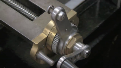

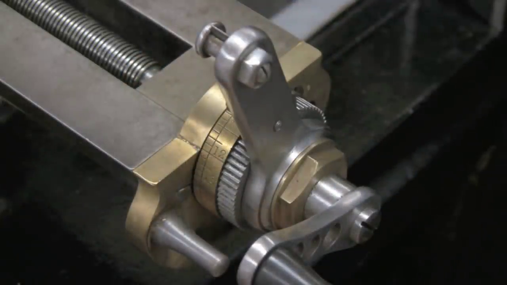

Na tom originále ta rohatka nevypadá nijak zázračně, ale je pevně spojená s tím šroubem, takže s opakovatelností polohování asi nebude principiální problém. Asi ne zrovna při zpětném chodu, ale leninský princip "krok vpřed, dva kroky vzad" to pořeší

Díky moc za rady a hlavně za tip ve videu, tohle řešení vypadá dobře a síla pružin se nechá odladit.
Stále mám dilema, zda použít jemný merický závit nebo jít do atypického trapezu, který je vymyšlený pro pohyby, kdežto metrický pro spoje.
Na tomhle obrázku má rohatka 64 zubů, takže trapez odhaduji na stoupání 0,64 nebo 1,28.
Tak že palcové stoupání ,zkus to hledat podle stoupání ,samo že né v mm.

Můžeš zkusmo použít metrický, závitová tyč stojí pár korun (pořiď si pevnostní, třeba 10.9, "černou", ta bude mít nejčistší závit) a zkus to. V nejhorším ji vyhodíš a objednáš si ten zakázkový trapéz. Matku můžeš použít mosaznou nebo i plastovou, na vyzkoušení to bude stačit.

Ešte ma napadlo. Skús sa opýtať na cenu výroby tu, vyrábajú kdejaké závitové tyče a majú aj zákazkovú výrobu: www.zamecnictviklimes.cz. Či budú schopní vyrobiť také malé stúpanie neviem, ale ochota im nechýba.
Ja by som tiež skúsil tú závitovku, tyč aj matice zoženieš na každom rohu za hubičku a moc dôvodov prečo by to nevyhovelo na túto aplikáciu, keď máš tyč naviac polohovanú západkami nevidím.

Originál má 14TPi a rohatku 64z, tudíž nejjemnější lineární rastr lze na těchto mašinách dělat 896 LPI.LukS píše: ↑29. 9. 2019, 10:26 Díky moc za rady a hlavně za tip ve videu, tohle řešení vypadá dobře a síla pružin se nechá odladit.
Ach jo, od roku 1962 tady máme jednotky SI a pořád se nám tady ty palce motaj. LPI je počet linek na palec, tedy 896LPI je 35 linek na mm tedy rozteč je 0,029mm.
