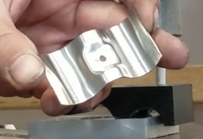

Není to echt k tomuto názvu vlákna, ale jenom těsně vedle, tvářecí nástroje z 3D tiskárny to jsou :wink:
Výsledek až od 18 min.

Je to fajn, na tie tenucke plechy, ale aj tak kym mam cakat 4-8 hodin na vytlacok, tak chytim klacek zeleza a vyfrezujem a za hodinu lisujem

Příspěvky: 9567
23. 9. 2020, 9:39
Na to, abys za hodinu z klacku železa vyfrézoval formy z posledního videa, musíš mít docela slušný vybavení.

kiko01 píše: 23. 9. 2020, 8:57 Je to fajn, na tie tenucke plechy, ale aj tak kym mam cakat 4-8 hodin na vytlacok, tak chytim klacek zeleza a vyfrezujem a za hodinu lisujem
to myslíš vážně ?
jasně, 3D tisk na nástroj je pro omezené použití, ale řekněme, že potřebuji 5ks výlisků ze slabého plechu - třeba to co v ukázce lisuje.
(na hodně kusů či tuhý materiál se 3D tisk pochopitelně nehodí)
Nejsem si jistý, zda čas u CAMu a frézování z něčeho se vejde do času 3D tisku - možná jo, ale určitě 3D bude levnější, neb to tiskne samo.

Myslel jsem to přesně tak, jak píšou Tom a Chb.
Na kusovku pro hobíka a bez většího vybavení to je zajímavá možnost, která málokoho napadne, že to vůbec jde...
Od jednoduchých věcí, třeba průduchy chlazení.
Po složitější jako je opěrka pily ocasky.
