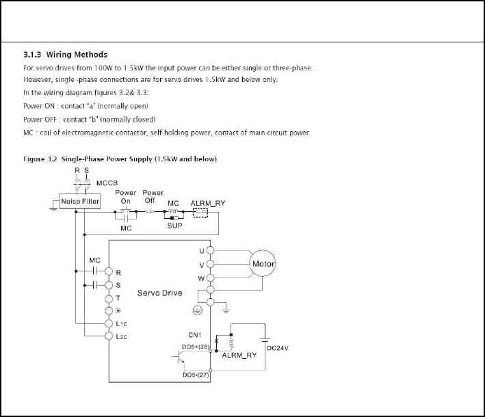

Asda-b2 zapojenie
jaké jsou rozdíly z pohledu řízení

RaS píše: ↑21. 10. 2019, 12:43 nebuďte na něj zlí :D
já bych mu dal ještě šanci..
1, pokud to chceš zapojit na 3x220V potřebuješ trafo 3fázové, které ti z 400V udělá 220V
2, pro 750W driver stačí když to zapojíš jednofázově tedy zapojíš mezi RS 230V ze sítě (230je v toleranci narozdíl od tvých 400V) ale nacpi tam jen jednu fázi .. druhou už tam necpi.. tou bude nulový vodič
nicméně to, že zapojíš napětí neznamená vůbec nic, pak musíš připojit mnoho a mnoho dalšího a to už je výrazně složitější...
kde R bude faza a S bude nulak ?

Obnovil bych toto téma. Mám servodrivery Delta ASDA B2, od 200W do 750W do stroje Brother TC201. Z původní elektroniky mi tam zbylo trafo ze kterého mi jde 3x200V. Je možné tedy servodrivery napájet tímto napětím?
Psal jsem do profcomu, a tvrdí mi že to není možné, že jsou to pouze jedno fázové drivery na 230V. Ovšem na štítku je i možnost třífázového napájení 3x200V.

Osobně bych si to trafo možná ušetřil na něco, co se bez 3x200 neobejde, ale pokud to driver podle štítku umožňuje, tak by to jít mělo, v profcomu mohlo dojít k nějakému nedorozumění (nebo hůře :)).. možná sem ty štítky pro sychr vyfoť.
Příspěvky: 23424
13. 1. 2023, 12:32
Onehda jsem to takto na trafo provozoval. Ve zdi nebylo dotazene N do 400V zasuvky. Tech 200V platilo pro 380V na primaru takze ted tam bylo trosku nad 200, bylo to dost hluboko v tolerancnim poli napeti driveru. Takze uplne v pohode.

Trafo musí zůstat kvůli napájení původního měniče vřetene.
V Profcomu jsem je kupoval, tak snad vědí co mi prodali. Ale chápu že je pro ně jednodušší mi říct že to je jen na jednu fázi 1x230.
Řada ASDA B2 už tolik možností nemá, tak jsem předpokládal že pro pochopení to stačí.

14. 1. 2023, 7:53
Tady bych nad tím asi ani neuvažoval a klidně to na 3x200V zapojil.
14. 1. 2023, 8:49
Pokud je na štítku přímo napsáno napájení 3x230V, tak nechápu, jak a proč dodavatel tvrdil, že to nejde.
A stejně tak nechápu, že když je to tam napsané, tak proč ses jich na to vůbec ptal.
3-fázové napájení je obecně k technice přívětivější, protože za usměrňovačem poskytuje menší zvlnění a nenamáhá tak filtrační kapacity.
Tak pokud tam na to jsou přívodní svorky, a pokud tam to vhodné napětí díky trafu máš, tak bych neváhal.
I když 200W driver je celkem srandovní s malým odběrem.
