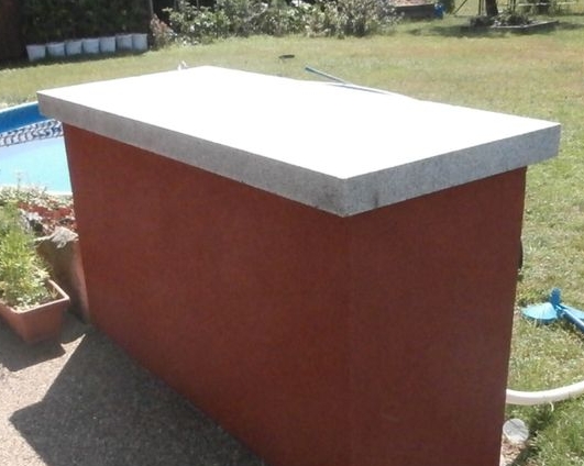

A co třeba něco na způsob takovéto desky: https://www.sbazar.cz/richmond182/detai ... lova-deska

To by šlo ,a na druhou stranu jen vytesat jméno a máš dvě mouchy jednou ranou :lol:

Jo,jo rozumím ti cesta do pekel dlážděná dobrými umysly. Se šutrem si nepomůžes kameny a náhrobní obzvlášt jsou broušené na pohledovku, nikoliv na rovinnost, ta není potřeba. Zkus si nechat vypálit kus plechu, čínan je prcek, tak nebude velky a tu jackel křivost tím zakrýt.

Neber ten kus šutru jako hotovou tušírovací desku. Prostě jen jako kus stabilního základu na který uchytíš a do roviny korektně ustavíš stolní soustruh a když to přitáhneš, utvoří to jeden téměř nekroutící se celek. :wink:

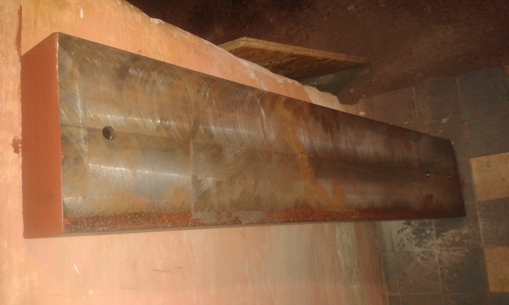

nejschůdnější je to přefrézované U-čko - ale na ten nápad musí být připravený už stůl - nyní by to soustruh moc zvedlo. (stačilo číst, už se to zde párkrát napsalo)
varianta silné desky je druhé ale dražší řešení (první jsem neudělal, na druhé ještě nenašetřil :-) )
vůle na délkovou roztažnost se asi konat nebude, smyslem proč dělat "podložení" bývá také snaha zpevnit lože na zkrut

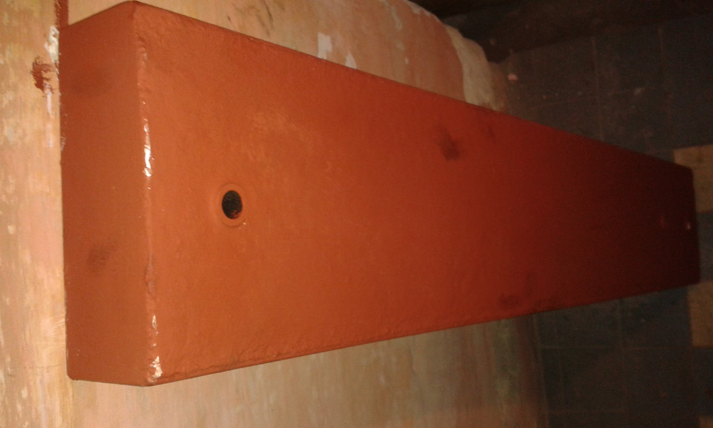

Ještě jsem přemýšlel posadit to na stůl přes silentbloky. Je to varianta?
Čínský plechový stolek bude použitelná varianta, která tuhost soustruhu nezlepší. Tak silentbloky by byly to samé. Tuhost při obrábění by tak zajišťovalo jen samotné lože stroje. Bude to mít nějaké nedostatky? Původně jsem chtěl tím stolem zlepšit celou soustavu, ale dnes bych to přišroubil už jen na desku a neřešil bych to.

Pokud seženu 20mm ocelový plát v jednom kuse pod patky soustruhu, jak by jste ho ke stolu přidělali? Prošroubit patku-plát-jekl jedním šroubem? Asi to bude nejrychlejší a nejjednoduší řešení, ale ta cena bude zajímavá. Zajistí plát 250x1000*20 rovinnost?
Přiznávám, jsem blbej, měl jsem se o tom poradit dřív, než jsem se do stolu pustil :-( Že se soustruh v záběru bude kroutit je mi jasné, proto jsem ten stůl udělal bitelný, i když zrovna v krutu ten stůl odolnost nemá - ale spoléhám na zakotvení do země.
Každopádně nemám soustruh na sériovou produkci objemu, ale přesnost potřebuji. Příští týden to zvednu, položím na stůl bez vany a dám vědět.
