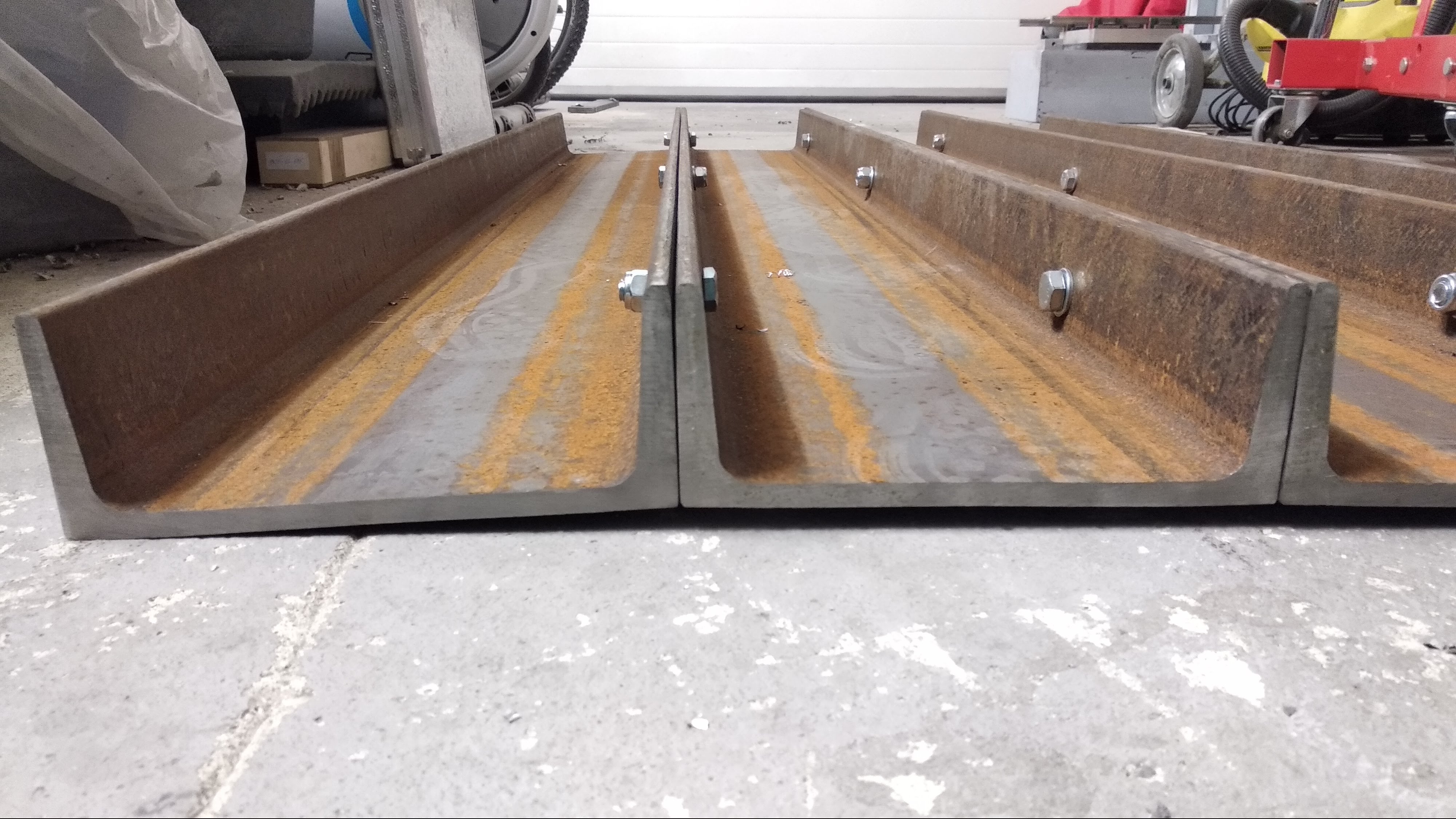

Na návrh fmodel jsem koukal, líbí se mi, že má taky reverzně řešené ty vozíky a nemusí tam být zákl. deska. Ale je tam dost svařování, takže pnutí...takže ještě žíhání navíc
Jenže ty sloupy obrobíš na soustruhu, a na základnu ti stačí jakákoliv frézka kam se to vejde a to byl záměr .
chování U profilu a jeklu je neporovnatelný , udělej si model ze čtvrtky papíru a pochopíš.
Příspěvky: 5262
4. 11. 2019, 10:08
eroplanos píše: 4. 11. 2019, 8:44 tak jsem si myslel, že 5 mm úběr (na 500 mm délky) stačí na jeho srovnání
Zase tak hrozný to nebejvá, rovnal jsem si účka a z každý strany jestli to bylo max. 1mm a seděj. viewtopic.php?p=335243#p335243
Ale jako profil pro konstrukci je to naprd, kroutí se to.
Začni chodit do kovošrotu, jednak nebudeš muset řešit plky o jen tyčích v celku, a pak taky narazíš na spoustu zajimavýho materiálu, občas najdeš i celej stroj.
Jenom namátkou, abys viděl co myslím download/file.php?id=112423&mode=view třeba něco takovýho, pervektní, tuhej základ, srovnanej do roviny..

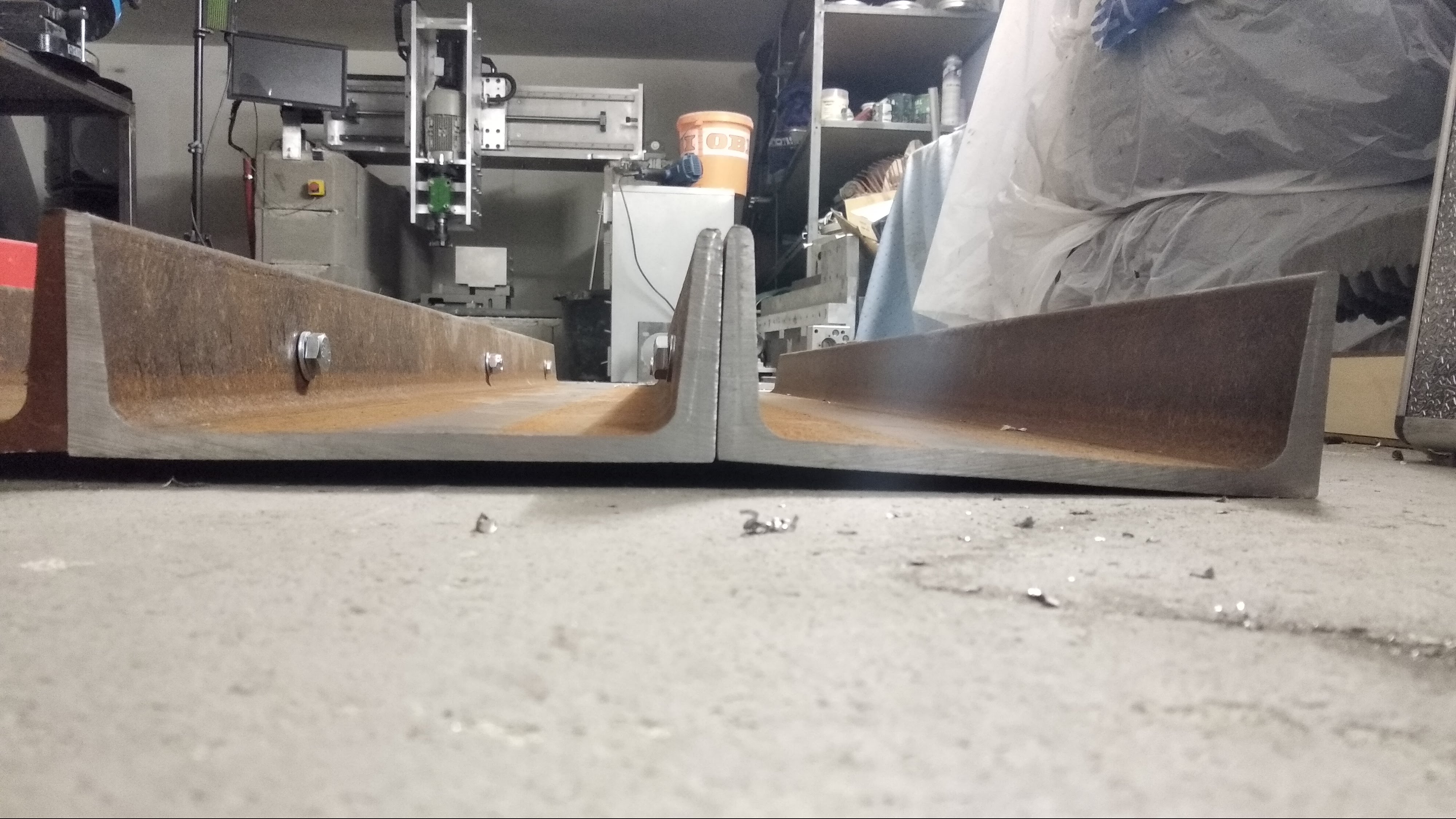

...apropo těch profilů. tak nějak vypadaly sešroubovány profily 200mm UPN:

Když jsem upravoval VF25 (upevnění sloupu) tak jsem použil jekl 100x80x8mm. Navařil jsem na něj patku z myslím 12mm železné desky, trochu vyžíhal a nechal ofrézovat pracovní plochy. To zn. jednu stranu jeklu a k tomu na kolmo tu základnu. Ten jekl byl cca 400mm dlouhej a maximální úběr byl pod milimetr, spíš k 0,5mm. Takže žádná hrůza, ale bylo to jen 400mm. Dnes bych použil kus nějakého profi stroje (tedy pokud chci stavět produkční mašinu).

Dobrá, tak díky všem za reakce, vidím že z U profilů to není ideální a raději asi použiju uzavřený jekl v kombinaci s litinovou základnou..
