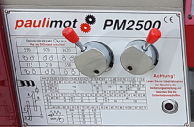

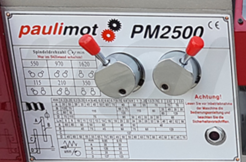

Prosím, ještě jeden dotaz. Jak je u Paulimontu řešena změna otáček vřetene (rychlost otáček)?
U Optiturnu 2406 se musí otevřít boční kryt převodu a přehodit klínák na řemenicích. (dost nepraktické)
drekk
Příspěvky: 361
Registrován: 13. 3. 2012, 2:06
7. 11. 2019, 6:02
neprakticke ale nejspolehlivejsi, elektricke regulace otacek na techto soustruhach jsou nic moc. Nejlepsi je kdyz je tam frekvencni menic ale to je jina cenova relace a nebo to potom prekuchat na frekvencni menic.
Tos SM16B, Tos FN20, Tos FA2, Hodinařske soustruhy
turnigy
Příspěvky: 1762
Registrován: 2. 9. 2018, 6:13
7. 11. 2019, 6:16
Na fotke má ten paulimot páky na radenie rýchlostí, to je určite lepšie ako prehadzovať remene. Akurát bohvie aké kvalitné sú tam kolesá, aby to nerachotilo, alebo ich rovno neočesalo pri nejakej nehode

turnigy píše: 7. 11. 2019, 6:16 Na fotke má ten paulimot páky na radenie rýchlostí, to je určite lepšie ako prehadzovať remene. Akurát bohvie aké kvalitné sú tam kolesá, aby to nerachotilo, alebo ich rovno neočesalo pri nejakej nehode
Když se tak dívám na ten PM2500, má to vřeteník, vřeteno, koník a posuv stejný jako Proma SPA-700P a lože jako SPA-500/P. Převody jsou samozřejmě hlučnější (dá se na to zvyknout), než klínové řemeny, ale převodovka je převodovka.

ta prevodovka neco vydrzi berou to ze to je maly soustruh tak nebude dostavat zahul jak velky ale znicit lze vse. Snazil bych se koupit soustruh aby tam byl klasicky motor a ne dc motor.
A stejne bych premyslel tam dat potom frekvencni menic protoze kdyz budes chtit rezat zavity tak ty otacky jsou dost velke. Docela se divim ze tam neudelali dve remenice misto jedne aby tam bylo vice otacek.

Tady na fóru nikdo neví jaký typ motoru má Pau.2500 a Opti.TU 2406?
milan584
Příspěvky: 2126
Bydliště: na jihu
8. 11. 2019, 9:43
Petrrybar píše: 8. 11. 2019, 9:06 Tady na fóru nikdo neví jaký typ motoru má Pau.2500 a Opti.TU 2406?
Nějak mi uniká smysl otázky - co se třeba zkusit podívat přímo k Pavlíčkovi?
2500 má normální 3F asynchroňák, 3/4kW
https://www.paulimot.de/drehmaschinen/pm2500
