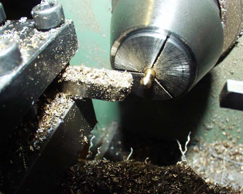

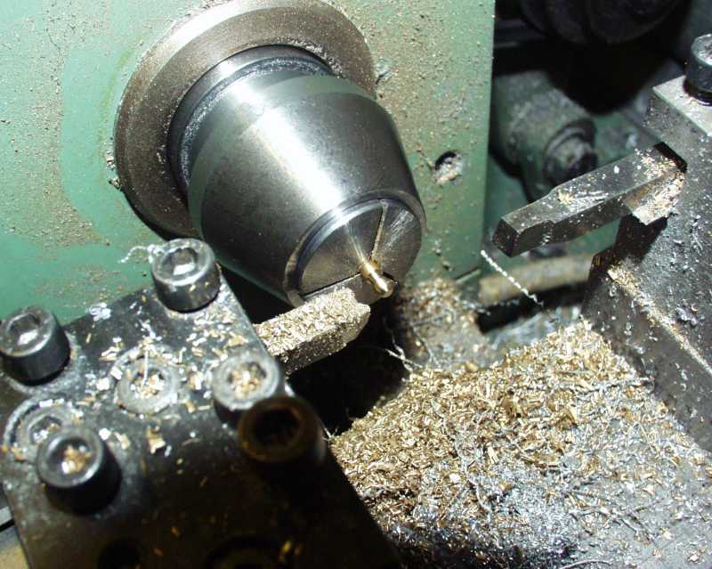

prichy píše:Zdravim vsechny se zkusenostma s cnc soustruhem.
(sam zatim pouzivam jen rucni mensi stroj)
Potreboval bych mensi nejlepe stolni soustruh CNC ktery by mel vyrabet male soucastky z mozazi (do prumeru max 10mm spis mene).
(hruby nacrtek na obrazku pro predstavu)
U stroje jde o rychlost a relafivni presnost ve vyrobe (presno dejme domu 0.05)....Idealni by bylo kdyby za minutu vypadl hotovy vyrobek ( tusim, ze bez "odgrotovani" na vnitrku "v dire")
Moje uvaha: vzit "nejaky" bud levnejsi Asist nebo Bow osadit linearni vedeni (a kulickove srouby) a na suport pridelat vsechny nastroje...tak jak je to napr. zde http://www.youtube.com/watch?v=vxr820UXBFE.
Dale vymyslet bud doraz na ustaveni noveho materialu nebo automaticky podavac (ktery ovsem vubec netusim jak funguje a v zivote jsem ho nevidel :-D)
A dalsi idealni vec by byla nasledne nelovit hotove obrobky "nekde" dole mezi bordelem....ale to uz bych chtel asi moc :-D
Zatim tedy zakladni uvaha.....
Otazky:
1) zvolili by jste predelani takoveho poloautomatu z nektereho uz hotoveho stolniho soustruhu nebo sli vlastni cestou?
2) je vubec nozne provrtat, nadrazkovat (plus srazit hrany) a upichnout valecek mozasi tak rychle, nebo mam radsi pocitat delsi casy (jen abych mel zakladni predstavu...zatim nad tim chleba nelamu)
3) co ten podavac materialu...je toto vubec realizovatelne ( a i zaplatitelne) na techto strojkach?
4) neni ma uvaha, uplne zcestna...ci vidite chyby uz ted nekde?
Upozornuji, ze zatim jeste nevim o cem cnc soustruzeni je....ale myslim, ze snad zakladni predstavu mam...

víš o čem je konvenční soustružení???? Tedy nikoliv CNC!!!
Jde totiž o to že pokud nemáš zkušenosti s klasikou je dle mého soudu nesmysl řešit CNC. Asi Tě naštvu, ale ten Tvůj váleček je o dvou nožích z drátořezu, tedy o jednom tvarovém na ty drážky a pak řekněme o upichováku který to případně i na hraně srazí. Na revolverovém či pákovém manuálním stroji to bude trvat cca 15-20 sekund/kus. V krajním případě půl minuty. CNC postavené z nějakého číňana bude vždy mnohem pomalejší a pokud to budeš chtít zrychlit tvarovými noži tak se z toho asi zblázníš, protože to ten soustruh neudrží a nebo nebude dobrý povrch. Na druhou stranu chápu, že u toho nechceš stát, ale pokud Ti půjde o vyšší stupeň automatizace, tak Tě nemine podavač, něco na sběr hotových dílů (lovit to ručně v mosazných šponách není moc extra job) a budeš v tom lítat za hodně peněz.
Abych se vrátil na úvod....bez znalosti technologických postupů, bez znalosti přípravy nástrojů a zkušeností s ručním soustružením Ti bude CNC nanic. U ručního soustruhu poznáš hned, že třeba nástroj není ostrý jak je třeba (a na mosaz aby byl pěkný povrch to musí být sakra ostrý), ale u CNC to nejspíš poznáš až když něco rupne....
Jinak osobně bych na přestavbu radil nějakou poctivou starší litinu než něco od šikmáčů....a vlastní stavbu kompletu bych i přes rozsáhlé možnosti zavrhl zcela. Vždycky by to stálo víc než přestavba poctivý litiny.

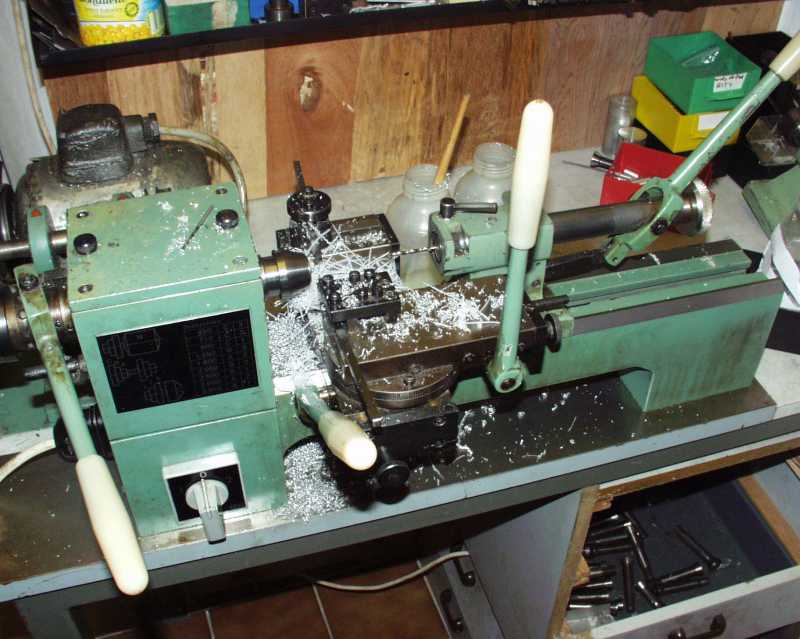

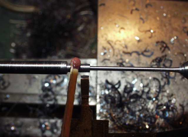

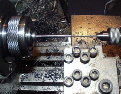

Já osobně teď shromažďuju materiál na přestavbu Schaublin 102 na CNC. Po zkušenostech, který jsem s tou mašinou za dva měsíce manuálního provozu udělal, vím že to rozhodně nebudou vyhozený prachy. No a hlavně to bude jen o kuličkáčích a elektronice. Lineáry jsou do takovýhle mašiny nepotřebný. :lol:

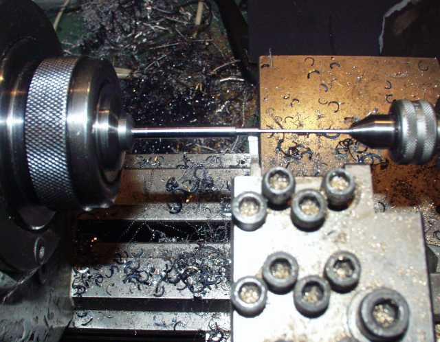

Jen pro představu co se na tom dá dělat.....
Trn do odvalovky s průměrem 1,42mm a to vše bez lunety...

Engineer píše: Tvůj váleček je o dvou nožích z drátořezu, tedy o jednom tvarovém na ty drážky a pak řekněme o upichováku který to případně i na hraně srazí. Na revolverovém či pákovém manuálním stroji to bude trvat cca 15-20 sekund/kus. V krajním případě půl minuty. .
úplně to vidím a zasnil jsem se ,vepředu nůž a vzadu upichovák ,mlask mlask 8)
kukaj co dělám na klasice (3 min.) :wink:

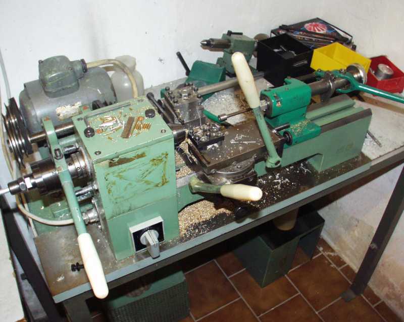

Taky mám něco podobnýho...jen kapku menšího. :lol:

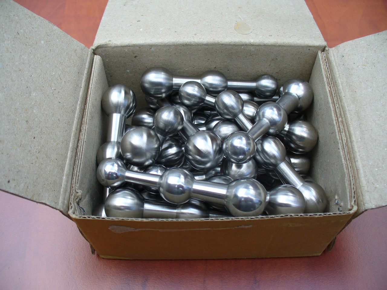

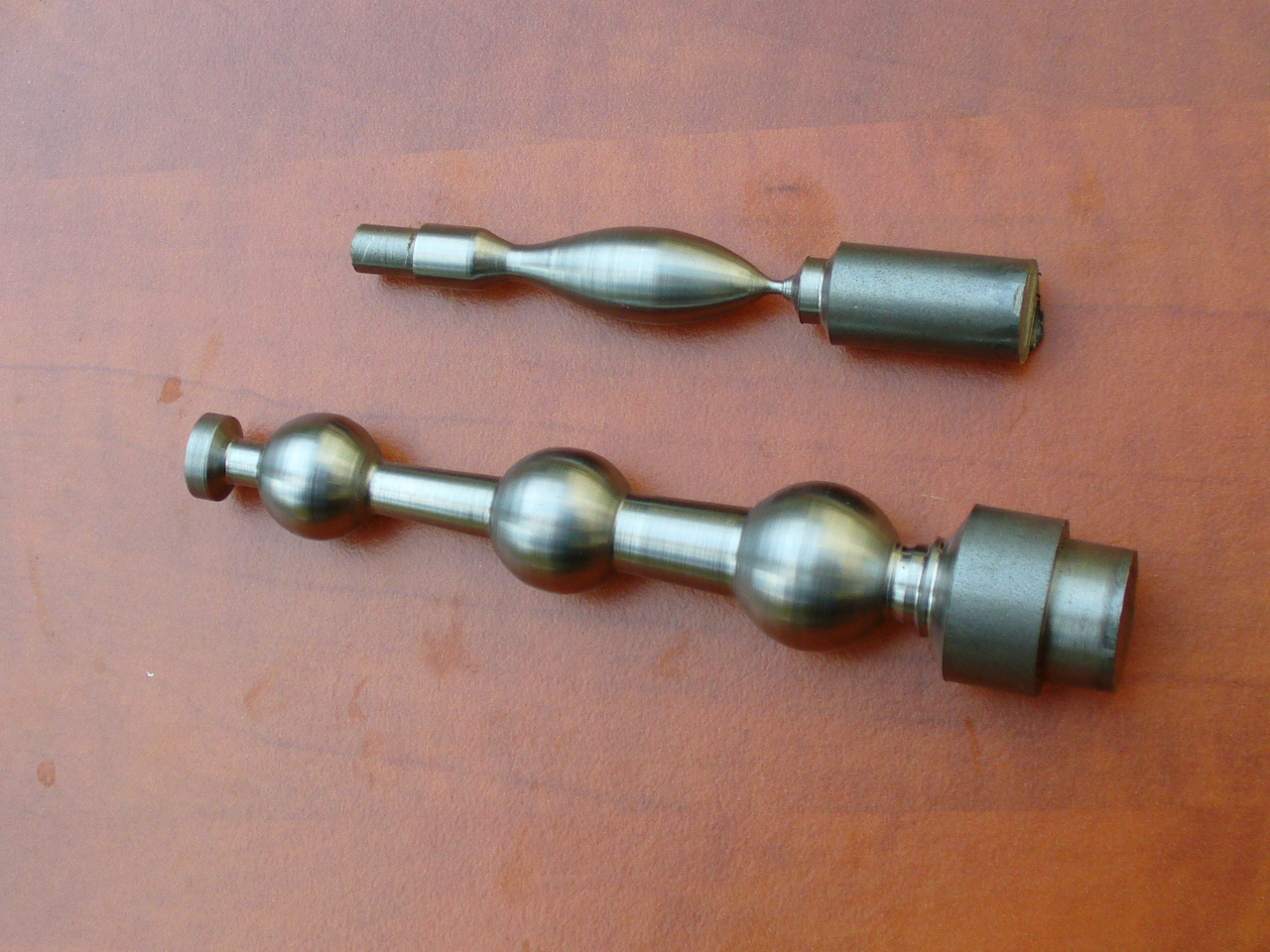

Předpokládám, že to kopíruješ podle šablony??? Na tohle by tvarová kudla z drátořezu asi nestačila, nebo se pletu??? :lol:
:lol: nj znalec :lol: když ty to máš malý tak ti ta kudla bude stačit,ty kliky jsem dělal i 180mm rozteč koulí :lol: tam musím hrnout přes šablonu jinak by mě to rozbilo držku 8)
samozřejmostí je použít 11 109 (automatovku) :wink: krásně se to obrábí pod emulzí,drsnost povrchu je pipi ,nádherně se to brousí a leští ,prostě matroš 1A :lol:
to prichy :nůž bys musel mít ostrej vždycky, jestli je to klasika,nebo automat,nebo CNC :wink: broušení a chlazení je základ

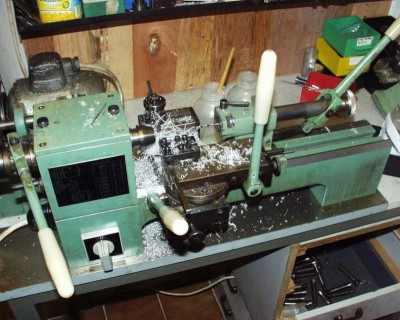

podívej, já mám taky tzv. modelářský soustruhy na stůl a na nich takový věci běžně dělám tvarovkou a zapichováním. Jenže ten můj soustruh má při délce mezi hroty cca 260-300mm dobrejch 70-80kg bez stolu, předloh a motoru. Je to mašinka na který se dá takovejch válečků spáchat tak 100-150 za hodinu, ale dobrá kudla je naprostý základ a já osobně na takovýhle věci ještě preferuju kluzně uložený vřeteno a řekněme 2500-3500 otáček (popř i víc). Pokud nemáš tohle v rukách tak je naprosto zbytečný zkoušet řešit sériovku či stavět na to CNC. Produktivita bude žalostně nízká v poměru k vynaloženejm nákladům. Nemluvě o tom, že pokud se náhodou najde někdo s podobným nápadem na výrobu (a nebo Ti to prostě někdo opajcne), kdo bude mít k dispozici opravdový stroje a nikoliv jejich napodobeniny tak Tě cenově převálcuje.
Tisíc kusů už je normální výroba a ta vyžaduje normální výrobní přístup a nikoliv Hobby improvizaci!!!
Paradoxně dneska se dají profi stroje pořídit levněji než ta hobby improvizace. :wink:
Jen nesmíš koukat na to že to sám neuneseš a že to zabere kapku místa, ale tak to prostě je. Pokud chceš něco dělat tak si pro to musíš vytvořit podmínky.
jo a k tomu magorovi....to si jen myslíš že to nejde. :lol:

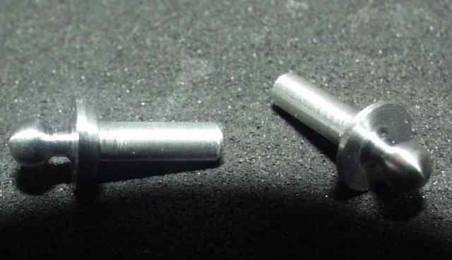

Já dělal před týdnem takový spešl malý podložky (vpodstatě jde ale stejný operace jako vyžaduje ten Tvůj váleček při použití tvarovýho nože) a za odpoledne jsem jich udělal šest stovek na stolním pákovým soustruhu.
