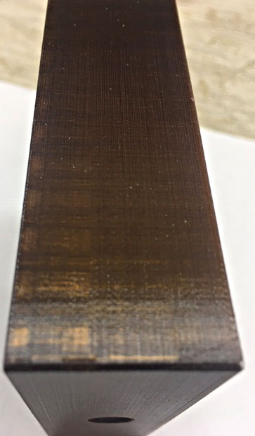

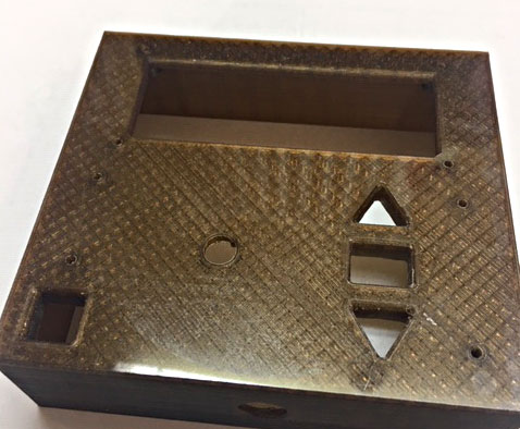

krabička 90x100mm
krabička 90x100mm
bok krabičky 28mm
bok krabičky 28mm
Docela bych byl rád, kdyby mi někdo řekl, jestli je to blbě vytisknuté a proč.
to wurm: tam je chyba, není to zkosení ale zaoblení a jenom 0,5mm u hrany na které to stojí.

To Lubbez--- No hele blbě je to určitě.... sice nevím co ale na něco určitě přijdeme :D :D :D . A teď vážně, tiskneš to v nějakém temperovaném boxu nebo na volno? co používáš za podložku a na kolik topíš? dík :wink:

grade065 píše: 15. 11. 2019, 9:14 To Lubbez--- No hele blbě je to určitě.... sice nevím co ale na něco určitě přijdeme :D :D :D . A teď vážně, tiskneš to v nějakém temperovaném boxu nebo na volno? co používáš za podložku a na kolik topíš? dík :wink:
Zrovna to PETko jsem si oblíbil kvůli pevnosti a tisknu z něho prakticky většinu dílů. Teď bych měl zamachrovat, jak jsem ladil profil :-), ale to bych kecal. Na netu jsem si našel parametry a nacpal je do tiskárny. Tohle je tisklý na Ultimakeru 2+, podložka je teplá 70°C a samozřejmě je to v boxu. Ulťas má jeden "problém", že tiskne z 2,85 - 3,0mm filamentu a tak finální nastavení množství je krapet hoňka. Třeba tady používám 3,0materiál, ale průměr mám nastavený na 2,98mm. Když jsem měl 3mm tak to sem tam udělalo "prdeček" filamentu navíc. Jako test mám udělanou kostičku cca 15x15x15 mm, je dutá a mám v ní různě šikmé dírky a na tom si vždy doladím novou špulku materiálu. Je fakt, že Ultimaker je docela kurevsky drahá tiskárna, ale asi bych neměnil. Mou spokojenost může potvrdit jenom to, že jsem si po roce koupil druhou, větší.
