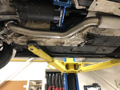

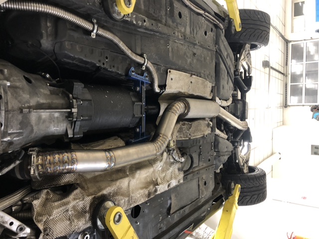

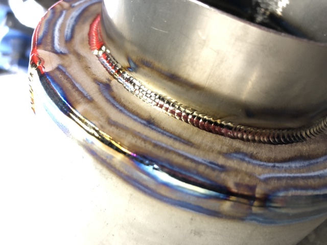

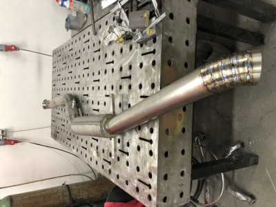

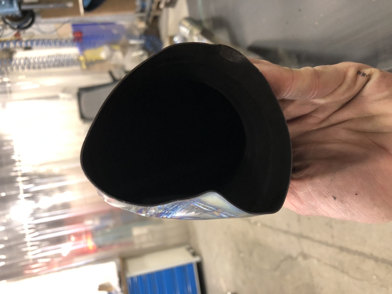

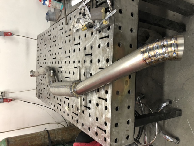

Výroba titanového výfuku na driftovací závoďák, velmi zajímavá zkušenost. :)

Jako vždy krásná čistá práce . nádhera

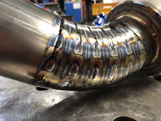

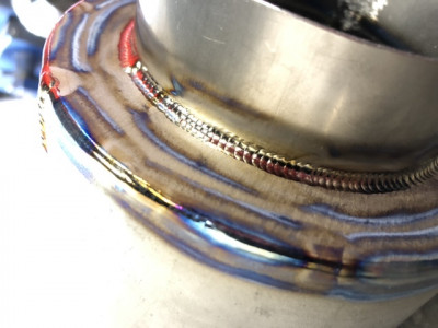

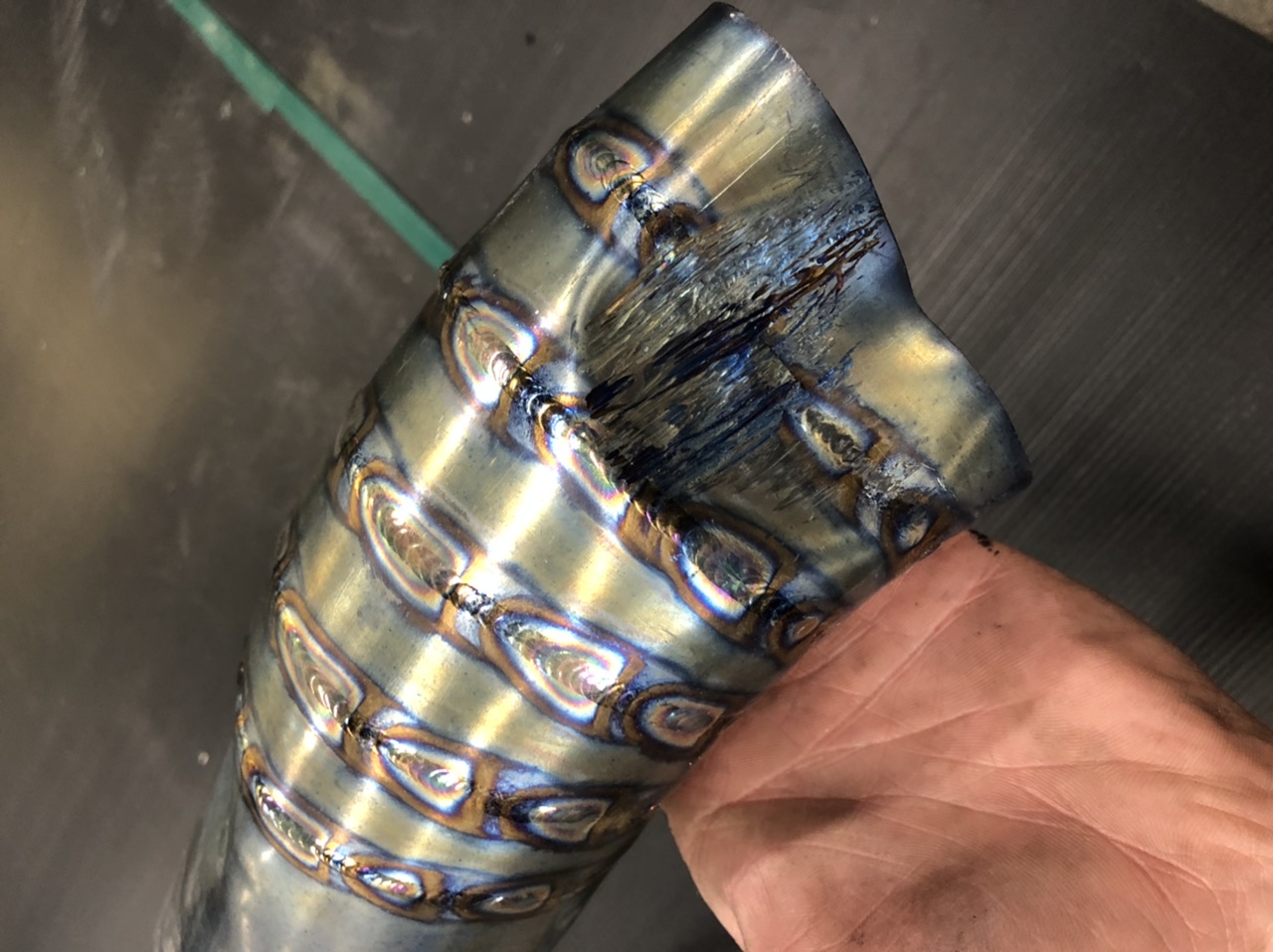

Trochu si rejpnu.
Kdybys tenhle obrázek s těma modrejma místama dal na svarforum, tak by ti řekli, že to máš špatně. Ty tam prej nesměj bejt. Já jsem se dostal ke kusu titanovýho plechu na otestování, jak se to svařuje. Šlo to krásně a byl jsem pyšnej, až do chvíle, než jsem dal obrázek, aby na to odborníci mrkli. Hezky mě sepsuli :)
Příspěvky: 23177
12. 12. 2020, 10:35
Ted koukam ze to je titan, ano ty modry mista zkrehnou a umoznuji korozi. Vyzkouseno kdyz jsem vyrabel elektrody do elektrolyzeru. Musi se to dobre chranit argonem.

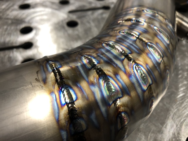

O těch náběhových barvách vím, delal jsem maximum aby nebyly, Argon 5.0 i dovnitr, Jumbo hubice s čočkou 35mm, na té trubce to má tendenci odtékat do pryc...asi by pomohlo použit trailing shield, ideálně to svářet v komoře :)
Zajímalo by mě jak skutečně (ne teoreticky, to jsem četl, videl,slyšel :) ) je ten spoj degradovaný pokud se na povrchu objeví ty náběhové barvy, znamená to příliš rychlý kontakt se vzduchem- jak moc to ten titan zoxiduje a poškodí. Výfuk už dostal pár ran o zeď a poloosou, koncovka byla pěkně zmuchlaná a dobitá, nic neprasklo. Jestli se to tedy projeví na mechanických nebo chemických vlastnostech, cyklické namáhání, tlakové aplikace...

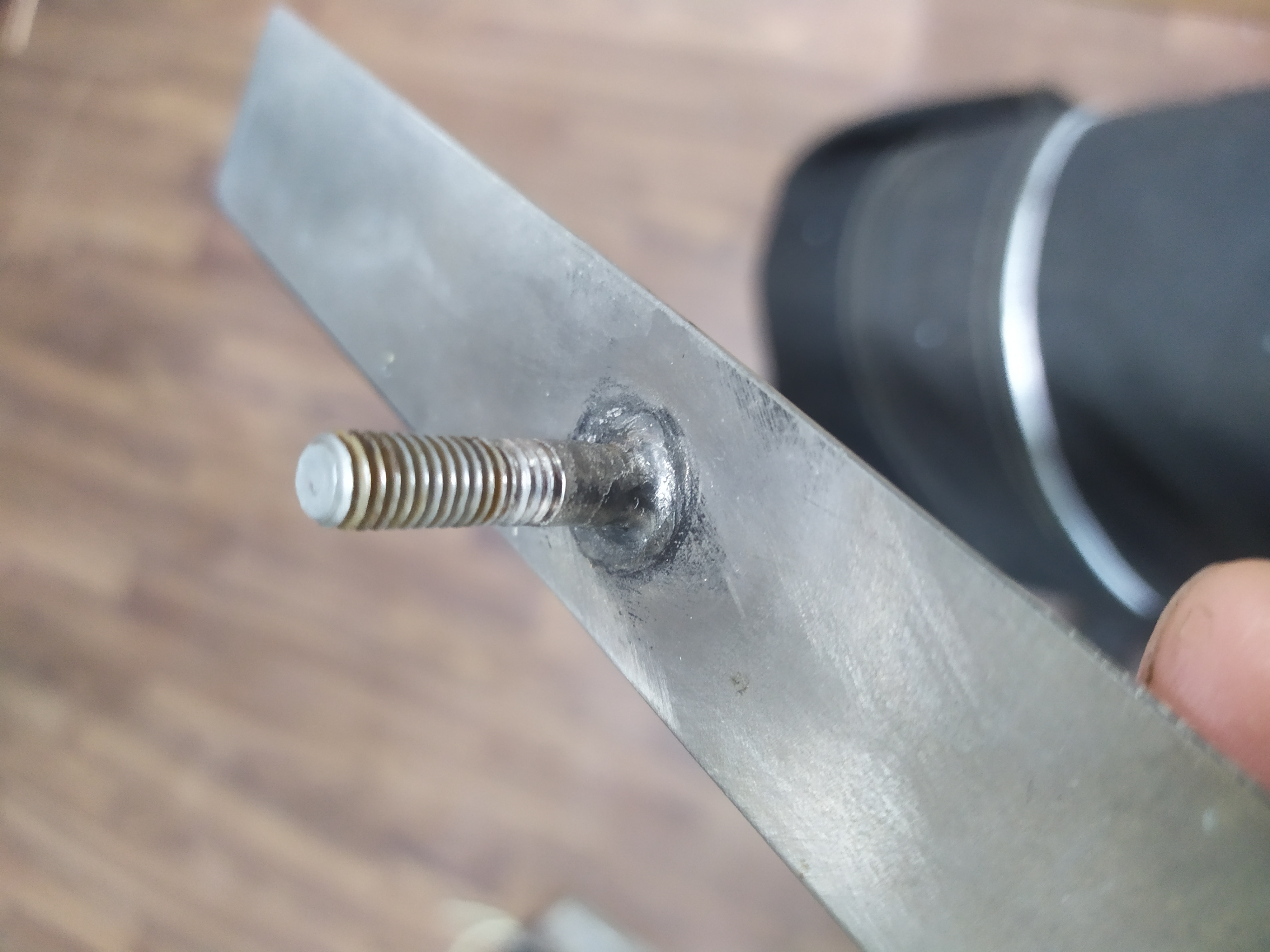

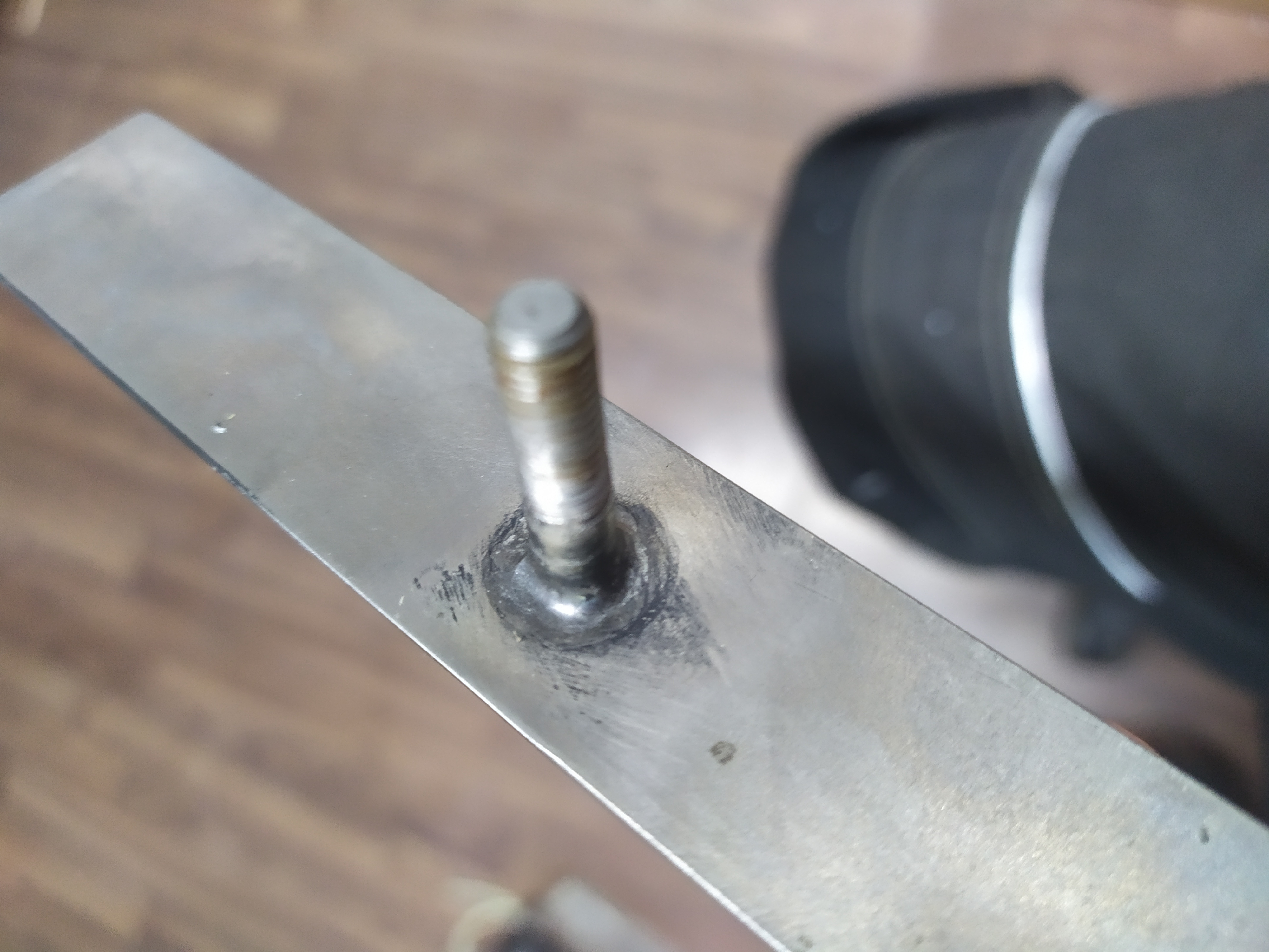

ja varil na 1mm plech 5mm srouby
kdyz jsem si nedal pozor tak to nabehlo do bravy a pote i pri velmi decentnim dotazeni to prasklo
bylo to ultra krehke
kdyz jsem si i pote dal pozor a dalsi dotahnul korektne tak to v tom miste bylo chemicky ovlivnene
pri moreni to udelalo neco jineho a pak na to nechytla spravne platina
kdyz uz i ta platina jaks taks drzela tak to odkorodovalo zezadu kde platina nebyla a neucastnilo se to reakce
ty kusy ktere byli svarene spravne tohle nikdy neudelali
Příspěvky: 23177
12. 12. 2020, 12:07

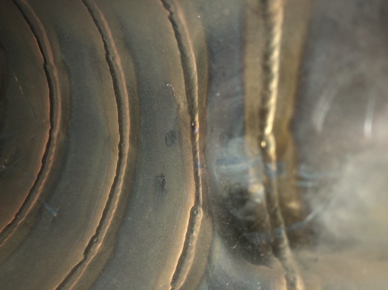

Detail jak vypadal ten svar. Tahle elektroda je tusim 2x recyklovana. Tj. Podruhe platinovana a podruhe pouzita. Tenhle svar nenabehnul do modra. Tj. Ta elda byla dobra. U te nabehle bych ji patrne byl schopny odlomit prstem kdybych poradne zabral!!!

Jestli právě tohle nebyl problém, určitě víc reaguje lázeň se zbytkovými plyny v argonu než chladnoucí svár a tepelně ovlivněná oblast za hubicí, budu muset sehnat ten trailing shield za hořák, rád bych to vyladil do perfektního výsledku bez náběhových barev :)

Co se řešilo v jednom vláknu na svarforu, tak údajně argon 4.6 je ve skutečnosti 4.8, a označením 4.6 se jen sichrujou, kdyby se jim tam dostal vzduch třeba z do mrtě vybrané láhve. Ovšem, pokud někdo nechá otevřenej ventil, tak to nebude vyhovovat ani tomu 4.6. :(
Příspěvky: 23177
12. 12. 2020, 1:54
no u me to bylo jasne z duvodu ne cistoty plynu ale vedeni horaku, hubice atd...
to jsem identifikoval a pro priste napravil
mezi temi varkami byla ta jedna a ta sama lahev plynu
