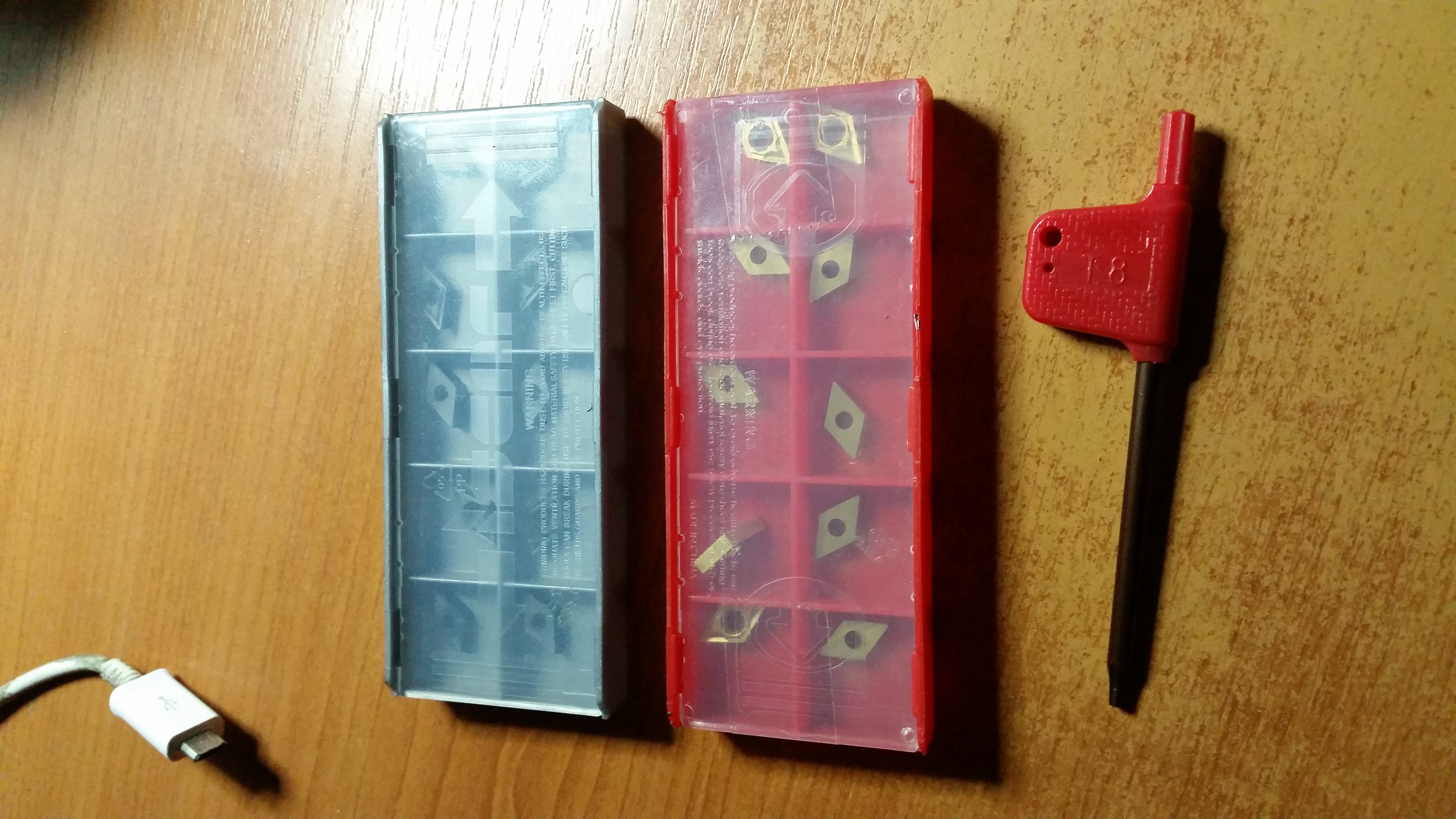

Jsem trochu skeptický k významu toho či onoho povlaku. Ve velkoseriové výrobě se to možná projeví, ale musí být naprosto konstantní řezné podmínky /otáčky posuvy/ a vliv už má i jestli má chladicí kapalina 5% nebo 7 % koncentraci.
Zkušenost s upichovacími držáky (z ALI) je různá. Bacha na ty klíčky /viz fotka/ ten plast může být dost křehký. Prasklo mi to a rozerval jsem si palec.
Plátky mě dost zklamaly. Na seriové práci jsem vyndal plátek Sandvik DCMT 07 a nahradil ho ALI. Okamžitě se vylomila špička. Další to samé ! Dal jsem tam zpět Sandvik a pokračoval v práci. Je li mizerný karbid povlak to nespasí.
Velmi dobrou zkušenost jsem udělal s upichováky TaeguTec //konkrétně plátky TDC2 TT9080//. Držáky dělají nejmenší 16*16 tak je musím upravovat na 12*12, ale jinak zatím to nejlepší s čím jsem se setkal.
Určitě bych nedával nástroj nad/pod osu - to je chyba. //není li na to výslovně konstruován//
