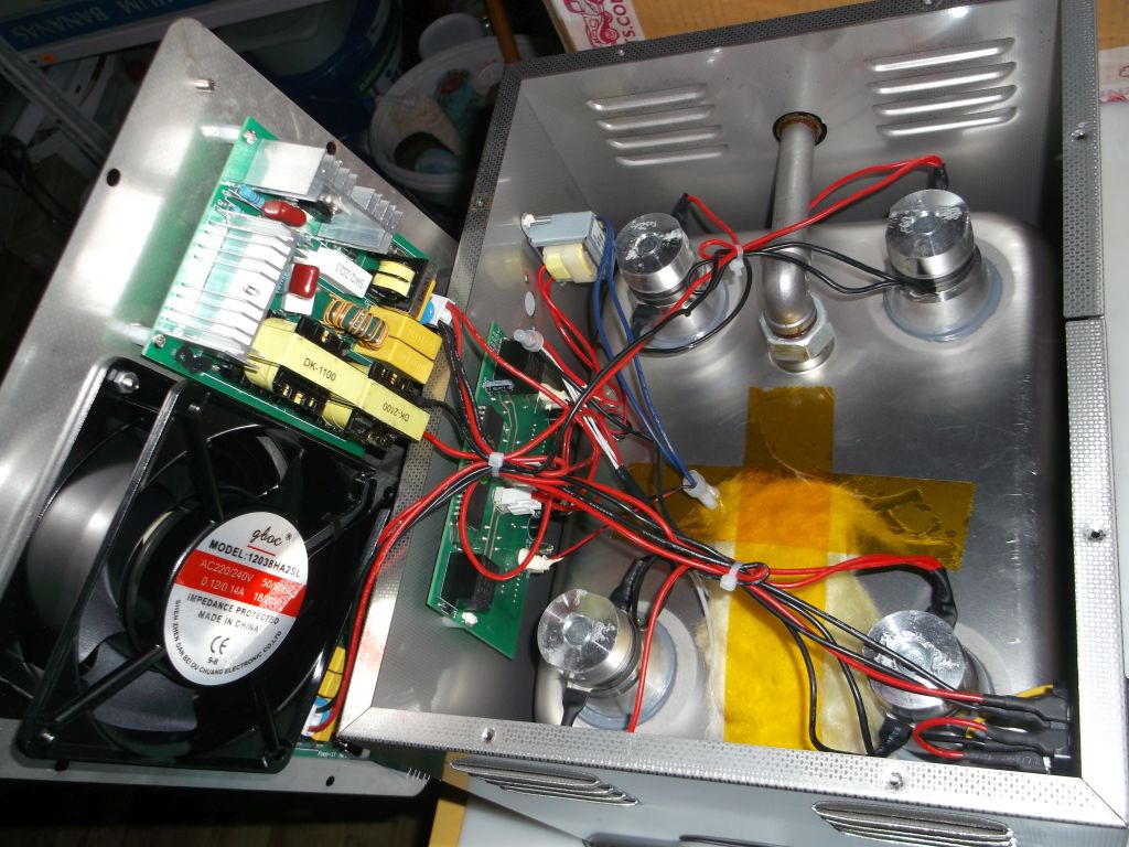

Tak čínská 15l ultrazvuková čistička došla a musím říct, že je to rozdíl oproti té, co jsem měl doteď. Čistí mnohem účinněji. Samozřejmě nevím, jak to bude s životností, ale exteriér i vnitřnosti čističky nevypadají vůbec špatně, rozhodně ne na výrobek za 3200,- Kč.
Zatím jsem vypozoroval tyhle mouchy:
1) Deklarovaný ultrazvukový výkon je 360 W, reálný 285 W (měřeno wattmetrem v zásuvce - takže ultrazvukový výkon bude ještě menší). Deklarovaný topný výkon je 400 W, reálný 235 W.
2) Byly povolené/úplně vyšroubované některé šrouby držící plošňáky elektroniky na spodním deklu.
3) Šrouby madla na jedné straně jsou příliš dlouhé, dotýkají se nádoby (vlivem toho, že nádoba je lehce vychýlená k tomuto madlu).
4) Ukostření nádoby (a tím kapaliny) bude kdovíjaké. Kostra je provedena na stěnu čističky a mám pocit, že nádoba je ke zbytku čističky chycena na zrovna elektricky spolehlivým spojem (je to celé zalepeno nějakým tmelem). Je možné, že kostra na nádobu prochází jen skrze výpusť.
5) Při každém stisku tlačítka se ozve šíleně hlasitý piezo reproduktor.
Na všechny tyto drobnosti jsme ale u číňana jistě všichni zvyklý, takže za mě: jednoznačně doporučuju

kolik má tahle velká měničů ? mám 6l - koupil jsem starší šluslou a ta má 4ks - kus by měl mít 60w . vypadá to že mají docela poddymenzovaný chladiče tranzistorů okolo nich je vyhřátý tišták - doplním tam ventilátory přímo k chladičům.

ještě jeden poznatek - nevím jestly je to normální nebo až provozem - ale všechny jádra trafíček jsou uplně volné a to hodně určitě doporučuju doplnit alespn tavným lepidlem - předejdese prasknutí / rozpůlení .

Ta moje 15l má 6 měničů a 3 plošňáky. Každý plošňák má uprostřed díru 5 cm, pod ní je v plechu spodního díru perforace, kterou se nasává vzduch. Vedle plošňáků je velký ventilátor, který vyfukuje vzduch ven.

jo oni mají všechny tak nějak stejné desky , mrkni třeba sem tady ji jeden opravuje , ten větrák mají taky všechny , ale ta účinnost tohochlazení bude mizerná zvlášt když nemaj tepelně odizolovanou vanu a ta má topení - určitě doporučuju dát tam další ventilátor který by alespon točil vzduch .
jádám ke každé desce jeden malý 40x40

Ty čínský čističky se děsně přehřívaj a zároveň dost málo topí tak jsem doplnil ventilátory a vanu vevnitř zaizoloval izolací co se používá u 3d tiskáren na stůl a je to hodně znatelný rozdíl .

chcel som skontrolovať nedorobky, tak som to otvoril: žiariče aj elektronika tam je, ale neviem nájsť ohrievacie špirály. Môže to byť len ten kúsok pod minerálnou vatou?

jo
někde na netu jí někdo pitval
