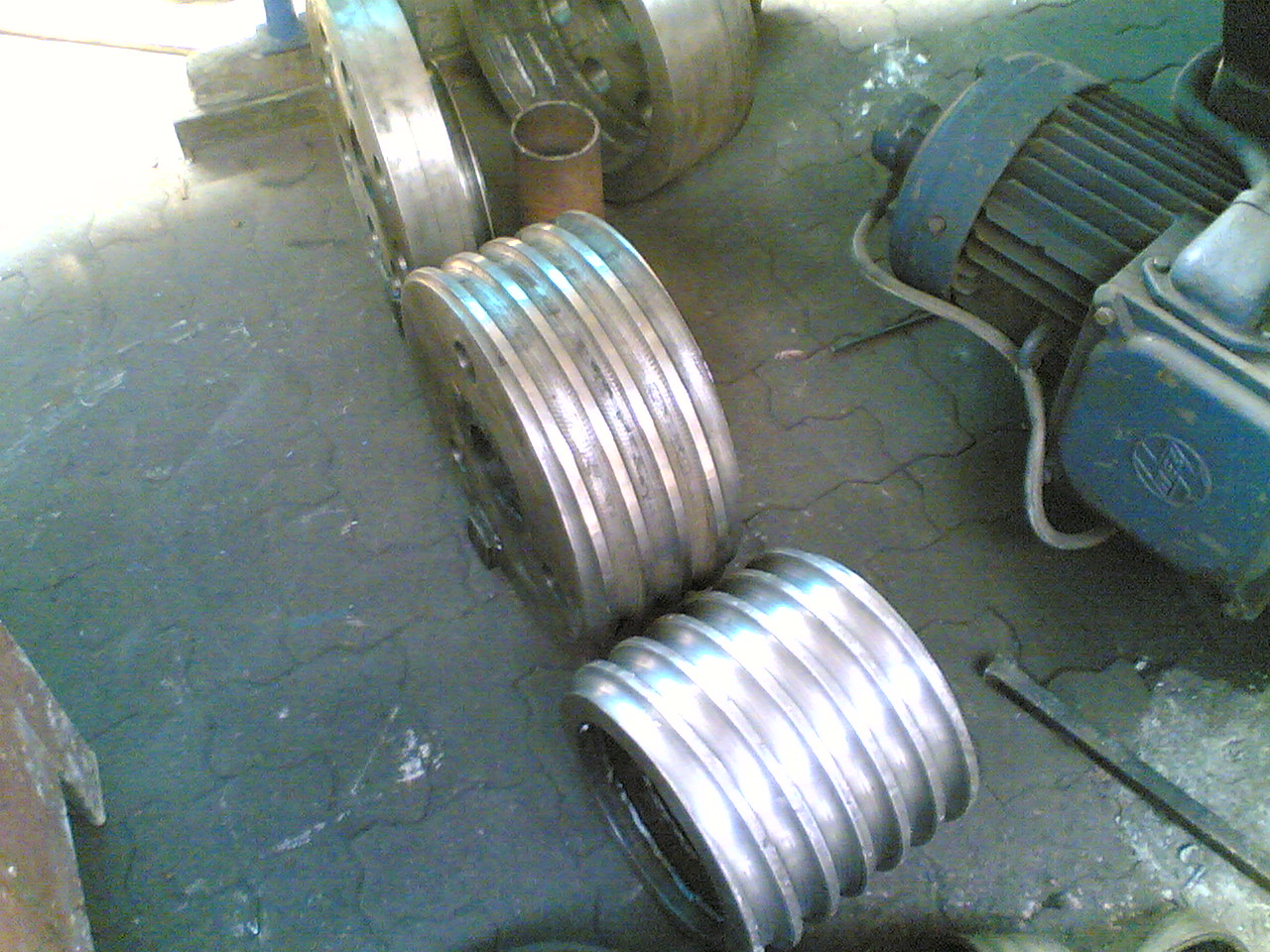

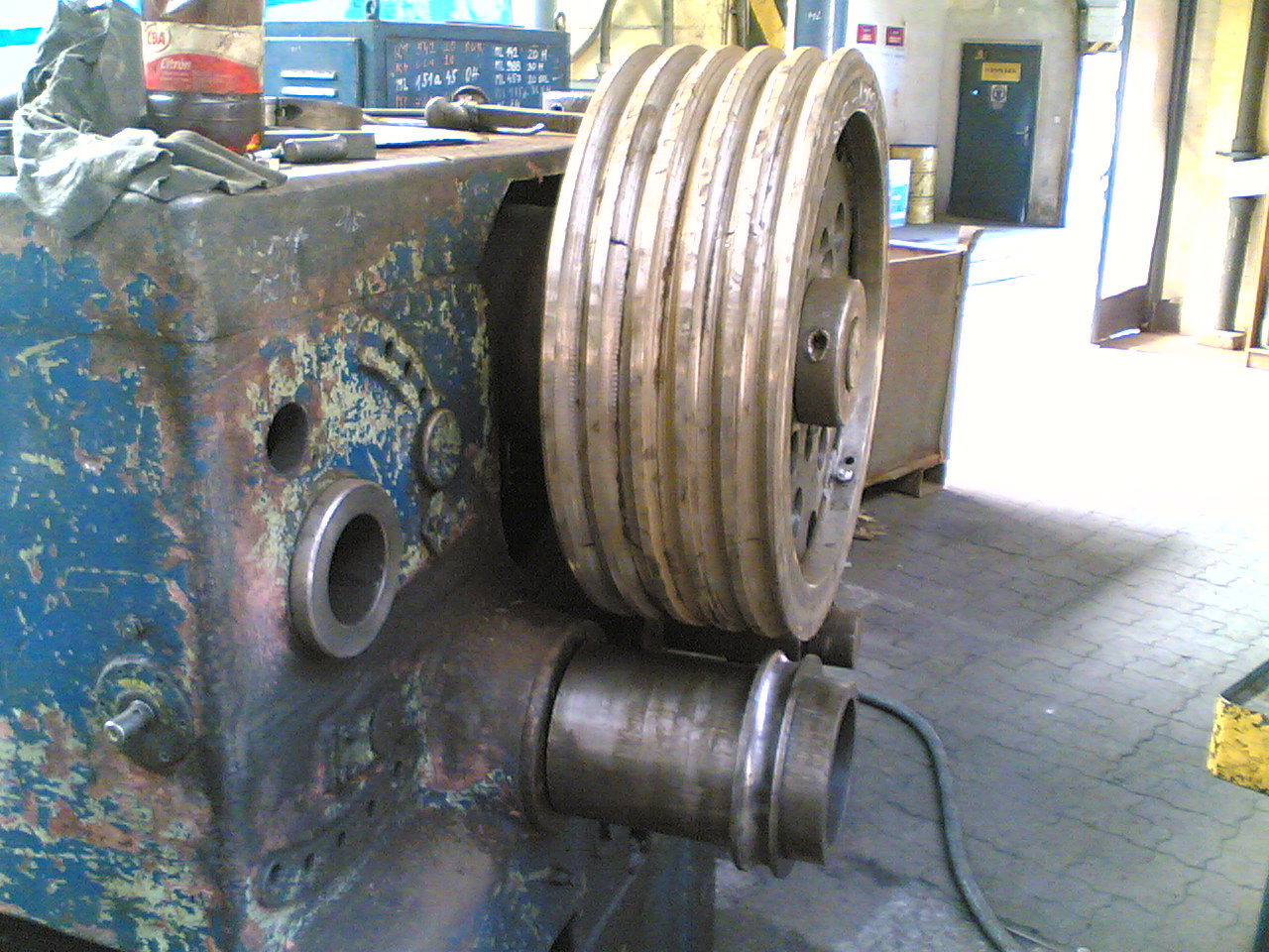

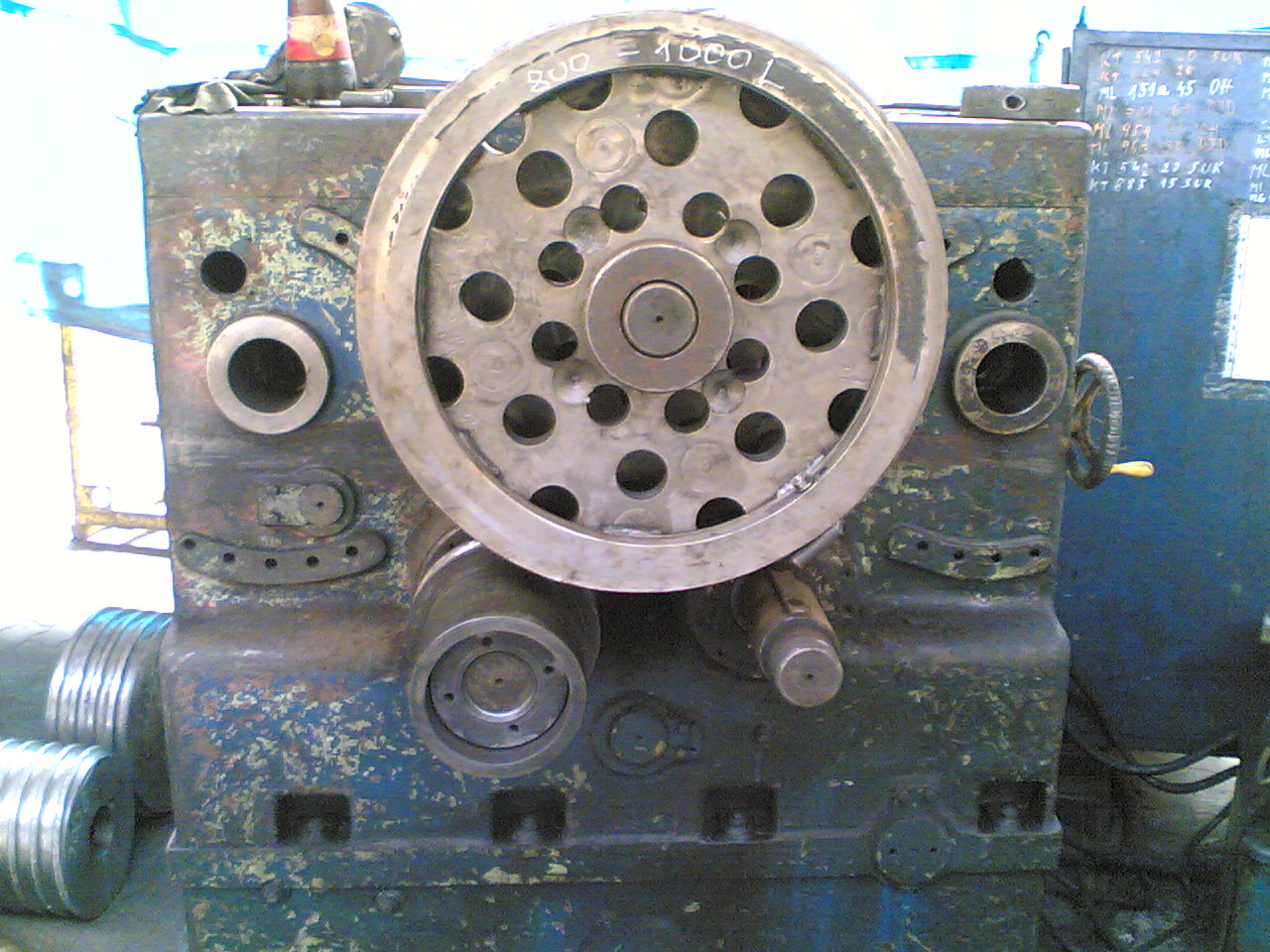

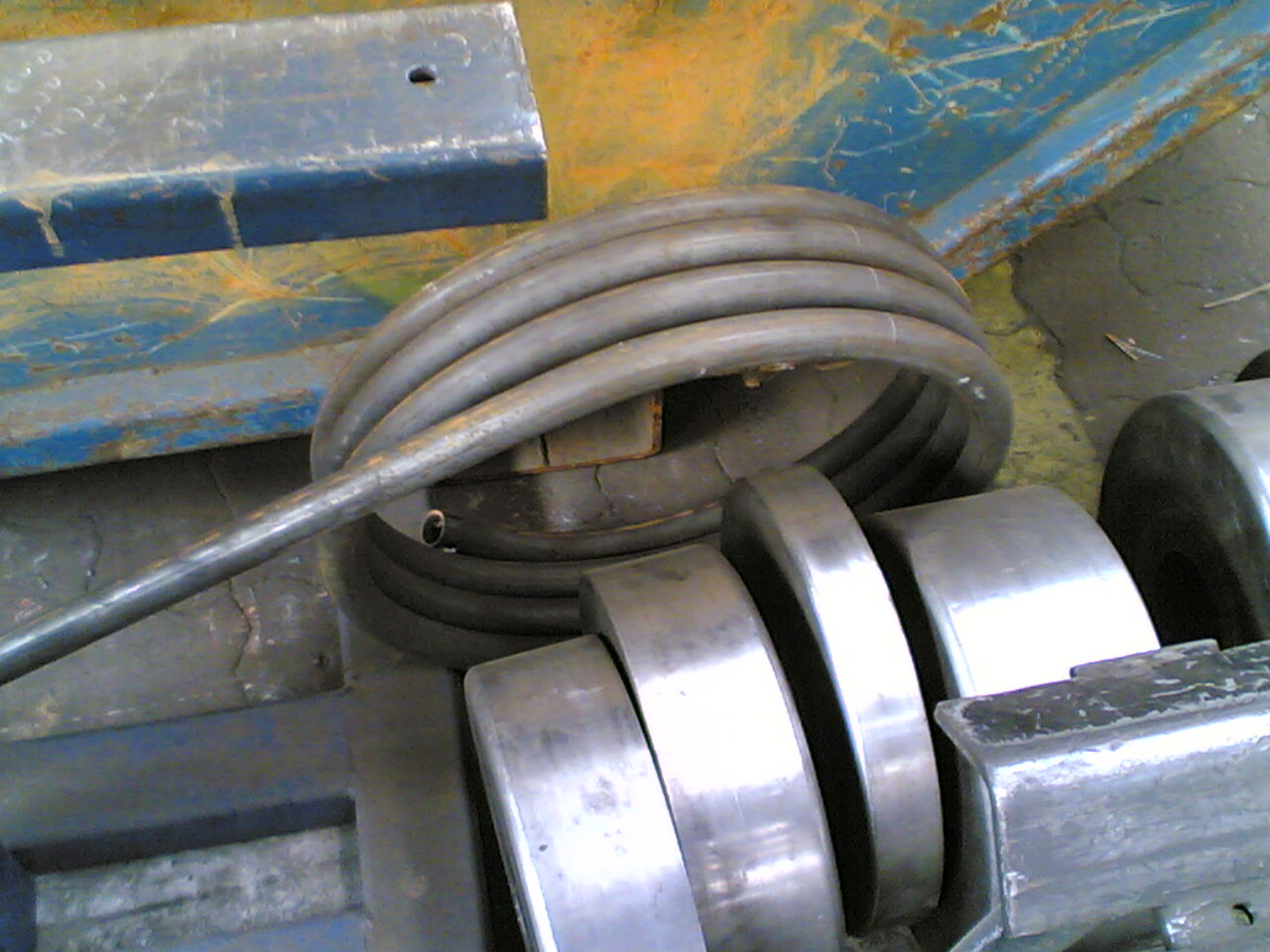

crickett
Příspěvky: 262
Registrován: 12. 10. 2007, 3:00
2. 9. 2009, 1:41
takze takto skruzujeme spiraly s tym kopytom ako som spominal vyssie.
Fotene iba mobilom takze nie velmi kvalitne foto.
PavelZ
Příspěvky: 356
Registrován: 10. 3. 2008, 11:48
2. 9. 2009, 5:31
To cricket: Pěknej sortiment rolen, jakej rozměr točíte největší? Potřeboval bych pro občasný kooperace tak od 38 vejš. Zvládne to i zkroužit madlo natočité schodiště?
