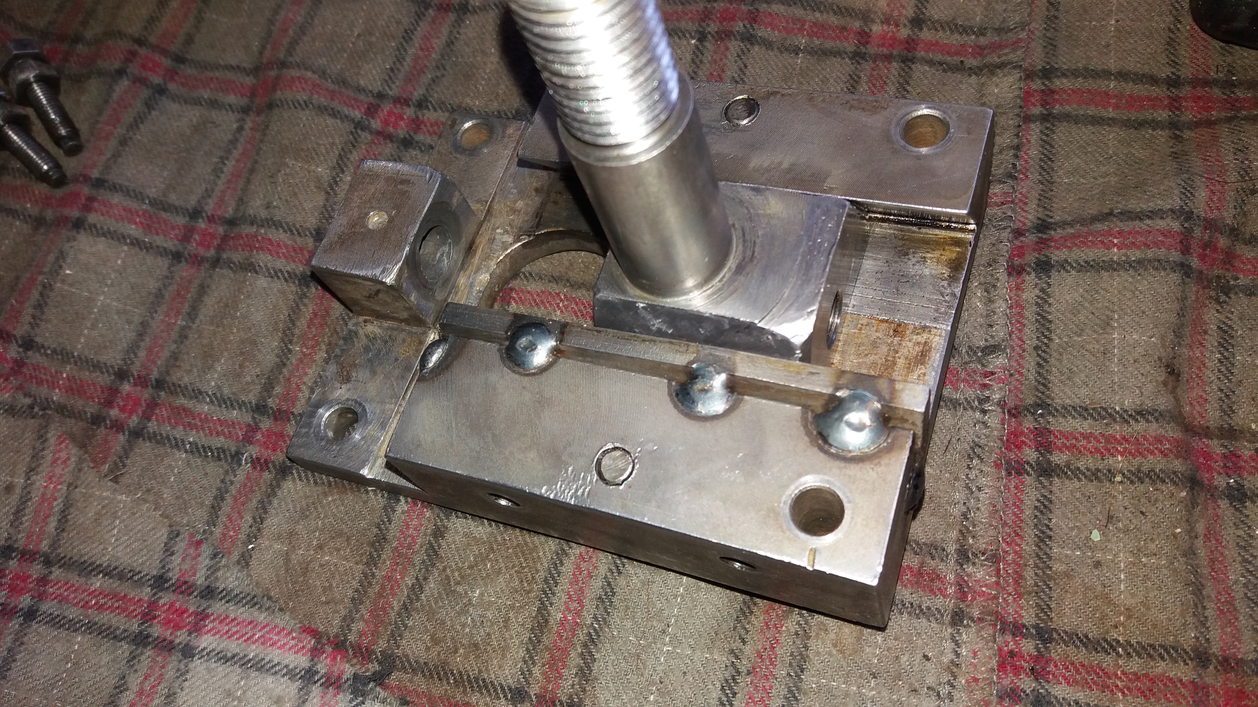

Mr. MR píše: 6. 1. 2021, 6:41 Ahoj, sehnal jsem tento strojek. Je ve zvláštním stavu. Podle mě snad nikdy pořádně nic neudělal, jenom ho nějaký "!č#u\@r$áßk" dost poškodil. Chybí mu nožový držák = klapačka a je i nakřáplé uchycení klapačky na suportu. Má zničené táhlo k pohonu stolu, stůl jak liška Bystrouška a asi ho ten cvok dřel nasucho, takže vedení beranu je u suportu přidřené, zbytek bude snad ok, ale každopádně to bude potřeba škrábat. A co mě dojalo, že chybí na nožovce nonius a origo klička a že šroub je s nějakou dělanou klikou svařený :?: :( no nic, to odstraním, asi bude v háji i bronzová matice suportu a ten šroub vypadá jako metrický, to tam stopro nepatří. Budu to muset udělat znova.
Proto mám otázky: jaký šroub tam patří? Myslím stoupání a průměr.
Mohu pro takový účel použít hotovou trapezovou závitovou tyč? Pokud ano, jakou? Matici bych chtěl vyrobit z plastu. Bude to takto ok?
Nonius bych si chtěl naškrábat na soustruhu. Chod není dlouhý a šroub je uchycen jen na jedné straně, druhý konec "plave", takže se mi jeví, že bych to mohl zvládnout.

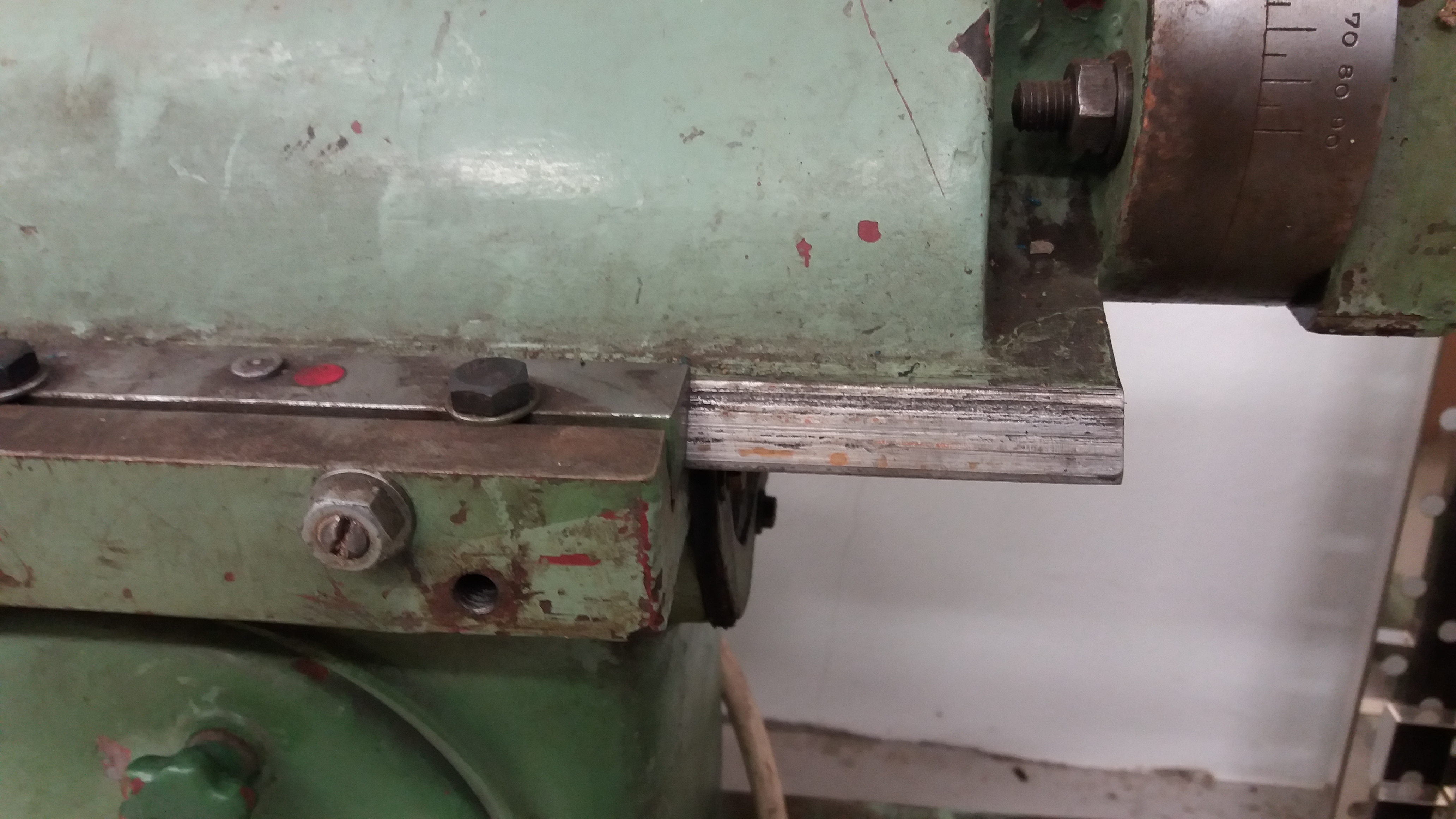

Ne, ta moje byla na bazoši v praze. Doufám, že z ní dokážu udělat fajn mašinku, ona je opravdu nejetá, jen do#ku&rv÷ená a rezavá. Taky jsou na ní všude nalepené červené tečky viz foto, tam je vidět i to zadřené vedení, to je ale jenom vpředu, zadní číst je hladká.

Mr. MR píše: 7. 1. 2021, 7:24 Ne, ta moje byla na bazoši v praze. Doufám, že z ní dokážu udělat fajn mašinku, ona je opravdu nejetá, jen do#ku&rv÷ená a rezavá. Taky jsou na ní všude nalepené červené tečky viz foto, tam je vidět i to zadřené vedení, to je ale jenom vpředu, zadní číst je hladká.
No,nejetá a přitom zadřená,to mi nějak nejde do sebe-že by to u Volmanů místo zkušebního běhu rovnou zkušebně zadřeli? :D
To bude chodit,jen to musíš rozebrat ,změřit a přeškrabat.

Vcera jsem ji rozebral. Je asi fakt malo jeta ale vsude byla velka vrstva vazeliny. Myslim ze i vedeni bylo lizle vazelinou. Nekdo se v tom skarede hrabal. Napr. klinek na pojezdu excentru kterym se steluje delka zduchu mam privareny. Ale snad to pujde. Drzte palce.
Edit: maznicky mam v planu. Nevim co to ma jutuber Rustinox na svem stroji. Jsou to jen valecky s vickem. Ona jedna maznicka by patrila na hridel na ktere je velke ozubene kolo s excentrem a pak 4 nahoru na vedeni. Skrabat to budu muset, minimalne na beranu jo. Ale nevim s tim rovnanim. Nemam pravitko a hlavne skrabani v te sikmine si neumim predstavit. Take nevim, jak se steluje pritlak listy, je na to nejaky postup? Myslim krom toho ze to chce lasku a cit...

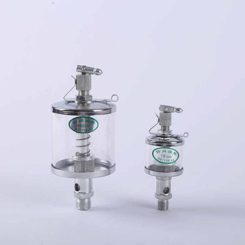

Mr. MR píše: 17. 1. 2021, 8:59 Nevim co to ma jutuber Rustinox na svem stroji. Jsou to jen valecky s vickem.
Niesú to tieto?
https://www.aliexpress.com/item/3290182 ... web201603_
Viac by sa mi páčili svoju namontovať takéto s ihlou:

Zverodoktor 》 blbe jsem hledal. Ma o tom video, jsou to jen navrtane valecky, do kterych to leje jak do trychtyrku. To potece jak z cedniku. https://youtu.be/Ljp0nmh7Kr8
Nasel jsem jednodussi system, ktery bych zkusil, heslo je "wick fed oiler" - elejnicka s knotem. Je to mensi nez kapacka. Ale neni to tak pekne a clovek nevi, zda to tece, ale asi by nebyl problem te knotovce udelat i okynko pro kontrolu jak ma kapacka. To bude fajne hrani az bude fsecko jine udelane.
Mate nekdo zkusenosti kapacka × knot?

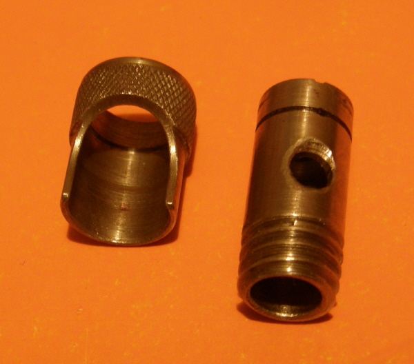

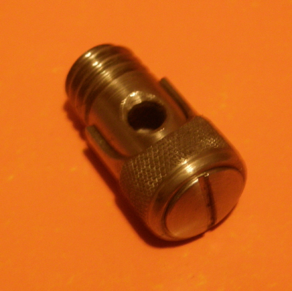

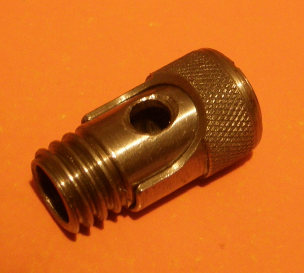

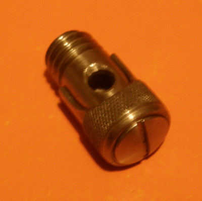

a co zkusit tyhle. Na obrázku dílů chybí ještě drátěný kroužek co to drží pohromadě.
Mám je na šepingu Krause.
Mr. MR
Příspěvky: 830
20. 1. 2021, 9:25
Přesně ty na stroji jsou, jen na jiném místě, tedy na uložení hřídelí s ozubenými koly. Tam mají své opodstatnění, protože mazací díry jsou téměř naležato a toto mazátko se plní zboku. Nicméně na mazání smykadla to chce něco co je určené pro montáž do svislé díry, proto zvažuju ty knotovky nebo kapátka. Ještě uvidím. Mám obavu, že kdybych prostě jen lil olej ke smykadlu trychtýřem jak Rustinox, tak že to bude stylem potopa/sucho. Lepší dávat trochu a furt. To kdyby pořešil ten, co to "provozoval" přede mnou, tak ta mašinka nebude tak dodřená. Ty kuličky, které tam jsou viz předchozí obrázek tam nechávat nebudu, ani na ně nemám olejničku.
