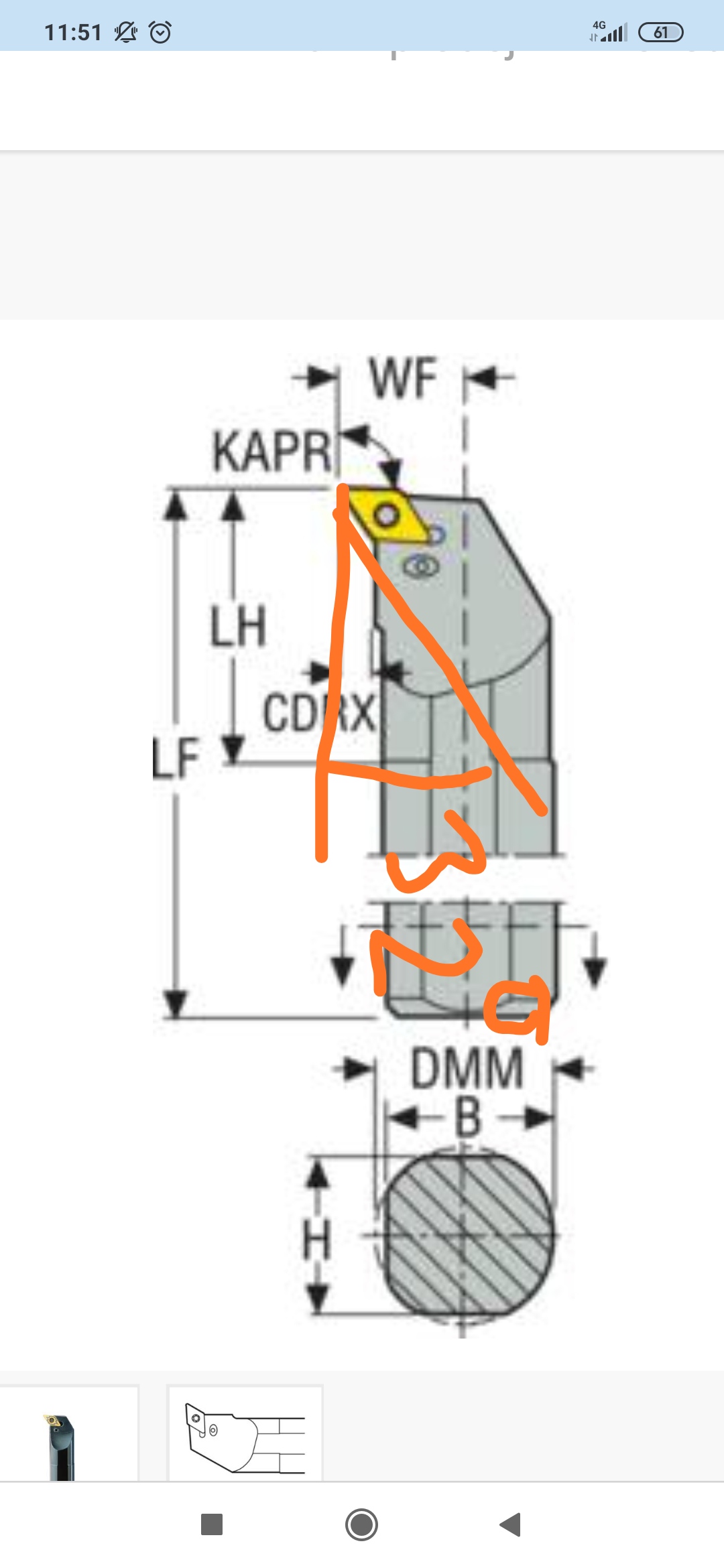

S50W-PDUNR15 se tam imho nevejde..
Příspěvky: 8450
21. 11. 2019, 10:36
Vejde, ten úhel 55 je takhle: https://www.iscar.com/eCatalog/Family.a ... TYP=M&fr=1 a když mu ještě 3 stupně uberu tak pořád 58 zbývá.

Příspěvky: 9520
21. 11. 2019, 10:41
prochaska píše: 21. 11. 2019, 10:36 Vejde, ten úhel 55 je takhle: https://www.iscar.com/eCatalog/Family.a ... TYP=M&fr=1 a když mu ještě 3 stupně uberu tak pořád 58 zbývá.
Pořád mi připadá, že by potřeboval nůž, který má tento úhel menší než 30 stupňů :)

A tak kdybys to měl řešit ty, tak bys to udělal jak? :) Já se bojím, že kdyby to upnul z druhé strany, tak by ta stěna se mohla nějak zdeformovat. 1,8mm opravdu není moc. Nevím, jestli mě teď chápeš, ale myslel jsem, že ty měkké čelisti by mohly trochu pomoci s tou silou, respektive ji zachytit.. ale prakticky síly ani nic samozřejmě spočítaný nemám..je to jen nápad
Příspěvky: 8450
21. 11. 2019, 10:48
Thomeeque píše: 21. 11. 2019, 10:41 Pořád mi připadá, že by potřeboval nůž, který má tento úhel menší než 30 stupňů :)
A sakra, nojo, já potřebuju dosáhnout 30 stupňů a ne šedesát :oops:

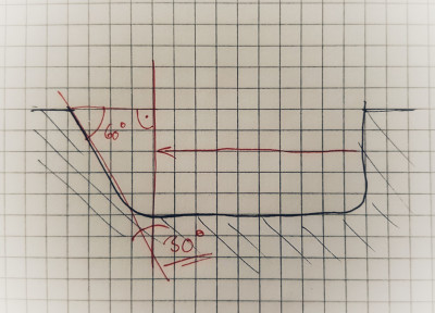

21. 11. 2019, 10:52
Ale tak tenhle úhel je důležitý, ne? Pokud by byl menší než 30 stupňů, tak je problém..ale když je větší, tak můžeme udělat třicet stupňů, ne?

FatWolfixc píše: 21. 11. 2019, 10:45 A tak kdybys to měl řešit ty, tak bys to udělal jak? :)
Třeba vnitřní upichovací nůž má tento úhel 0 stupňů, ten se vejde (pokud bude dost hluboký a bude mít rádiusy hran pod 2mm). Ale nevím, jak je to s dalšími požadavky, jsem tady asi nejméně zkušený soustružník :D Asi by bylo vhodné to dělat v době, kdy je vnější průměr větší (a vnějšek sjet s malými úběry potom). Další možnost je vlastní nůž, jak radil zakódovaně už Tumlík, upichovák bude chtít CNC.

Příspěvky: 9520
21. 11. 2019, 11:00
FatWolfixc píše: 21. 11. 2019, 10:52 Ale tak tenhle úhel je důležitý, ne? Pokud by byl menší než 30 stupňů, tak je problém..ale když je větší, tak můžeme udělat třicet stupňů, ne?
Vidíš ten můj náčrtek? Ty se musíš vejít (úhlem vnějších hran) do toho červeného trojúhelníku, jinak ti to bude drhnout buď vlevo nebo vpravo.

21. 11. 2019, 11:18
Takže když to vezmu od té kolmé stěny až po ten druhý radius tím nožem, co jsem sem dal a pak to zkosení vezmu tom nožem, co postoval v posledním příspěvku, tak to půjde, ne? :)
Příspěvky: 8450
21. 11. 2019, 11:20
Ano, ale naopak. Udělej to na jedno upnutí s průměrem 90 a máš dvě mouchy jednou ranou.

21. 11. 2019, 11:21
Každopádně já chápu tvůj obrázek..ale já myslel, že bych to dělal od té zadní stěny az po to zkosení.. jestli chápeš.. tudíž bych přece nedrhnul, ne? Až budu doma (za hodinu), tak to nakreslim
