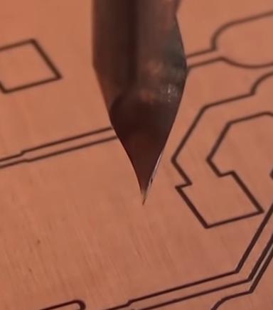

líbí se mi ten nástroj - asi v něm bude trochu to "kouzlo"

Možná i v té pomalosti, max. posuv je F170 (G21 G94 :D), což by dalo stovku a půl na otáčku. I když to tady asi není málo (ale nevím, jakým F to gravíruje, 170 je maximum). Jaké jsi měl řezné podmínky, Engineere? A nástroj?

Asi by to chtělo jiný vlákno. Když vidím ten nástroj tak je to možný, že to má na svědomí ... je to fakt velmi ostrý, můj nástroj je klasická gravírovací jehla (oproti tomu na foto výše celkem "tupá") a nebo pak obvyklá "kukuřice" Chemelek. Posuvy jsem používal 10-15mm/s tedy 600-900mm/min. pracovní!!!!
Jen poznámka na okraj, je trochu zvláštní že u demo videa firmy se strojem za 100k jsou reklamy, jestli nejde špíš o to aby se každej zvědavec co uvidí ten zázrak na e-bay podíval co to za ty prachy umí, i když si to stejně nekoupí. :wink: Taky by mne zajímala životnost toho extra ostrýho nástroje co tam mají, vrstva mědi ano, ale co s tou špičkou dělá sklo vespod? To už se nikde nepíše, jestli náhodou co plošňák to nová fréza.

No ale sklo se snad prakticky nefrézuje.
Pokud mu to jezdí ve správné výšce (s dobře plošně upnutým cuprextitem a nejlépe s předem osondovaným povrchem), tak asi frézuje jenom měď a tenkou vrstvu pryskyřice těsně pod mědí, kde ještě sklo skoro není.

Ano, životnost nástroje může být jeden z těch jiných "podfuků" (když jsem psal, že 3D render to asi nebude). Pod tímto videem jsou povoleny komentáře, dalo by se zeptat. Musím přiznat, že mě baví na wegstr videa koukat, jsou opravdu pěkně udělaná a občas mne zaujme nějaký jeho nápad.

Neboj se ... to frézování byla u mne totální nouze, když to kolega co mi roky dělal spoje kvůli Asiatům a ekoteroristům s výrobou fotocestou zabalil. Máš pravdu u správně nastavenýho stroje, dokonalýho materiálu by se sklo brát nemělo, ale v reálu to tak jaksi nebude a už vůbec ne na stolní mašině co odneseš v ruksaku. :)
Já si třeba předfrézoval podložku abych to měl rovný a pak to vcelku šlo, ale živit bych se tím nechtěl.
