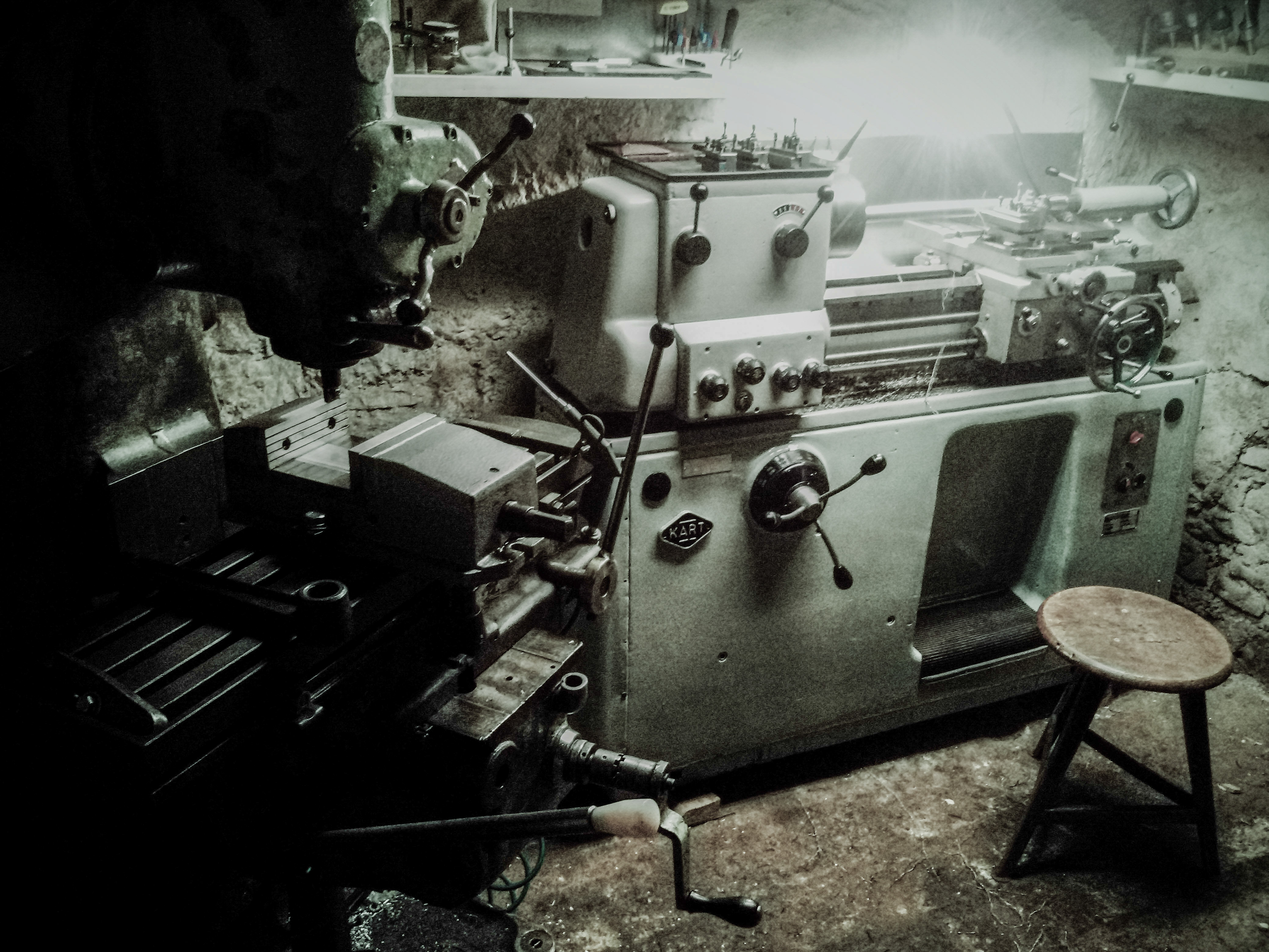

Ahoj vespolek, hlásím, že frézka už víc než půlrok bydlí v dílně a daří se jí dobře. Stojí vedle soustruhu, a tak jim není smutno. No a já se mezitím bavím výrobou věcí okolo a sháněním nástrojů a příslušenství.

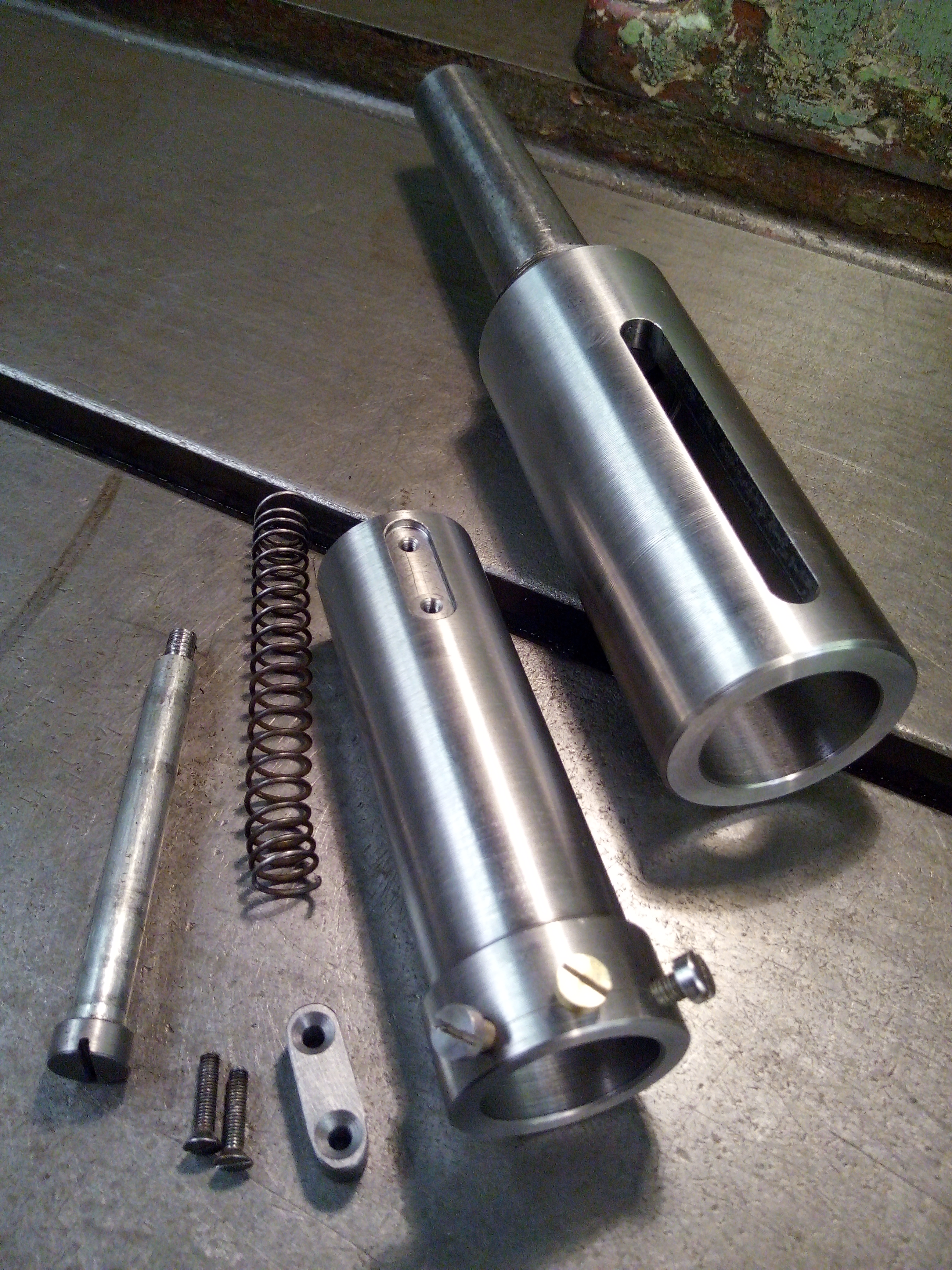

Vyráběl jsem si na svůj Kart takovou jednoduchou lícní desku po vzoru Tumlíka a celkově jsem teď hodně řezal závity, což mě dokopalo si udělat jednoduchý závitořez, který teď používám na průchozí díry.
Takhle nějak to chodí:

tom, ten morse si struhal sam ?
a mas tam uchytenie zavitniku za stvorhran na konci alebo len celustami ?
Příspěvky: 6550
2. 11. 2020, 2:31
Bude tam určitě ctyhran, to by jen hlavicka nedala.

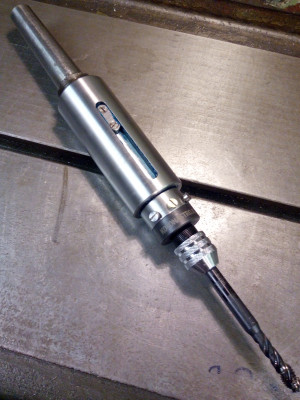

Na starý válcový trn na nástrčnou frézu je nalisované vyhrubované pouzdro, pojištěné bodem (svárem), pak teprve je to celé zevnitř i zvenku obrobené. Drážka v pouzdru i kapsa v "pinole" je dělaná touto pákovkou, na dorazy, odměřené johansonkou, není to zas takový problém - na doma to stačí. Frézičku 8mm člověk vpohodě ukočíruje a nezlomí.
Na pinole je nasazená kleština z nějakého fabrického závitořezu do koníka. Má dvě čelisti a sevře čtyřhran závitníku tuším do M12. Je ze dvou částí a závitník je tedy uložen malinko volně, takže to najetí na díru není tak kritické. Na opačné otáčky si stůl doklepu a pak teprve řežu. Ten konec pinoly má vpodstatě osazení na velikost očka M8 a tak tam člověk může dát i ty očka, přes redukce od malých až po M12, nebo právě tu kleštinku na závitníky.

Člověče malůvku nemám, celé to vzniklo poněkud živelně jedno od druhého. Ale určitě ti můžu říct, že nevýhoda je obrovská délka, která mi ubírá použitelný prostor pod vřetenem, takže pokud bych to dělal celé odznova, tak bych určitě část pinoly schoval už do toho morse kuželu.
Znovu zprovoznit reverzák, který tam původně dokonce byl, mi snad zabralo víc času než samotná výroba "železa". :mrgreen:
