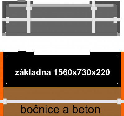

Cjuzi, mi jde hlavně o rovinost, protože ta je pro mně d§ležitější. Takže když budu mít šrouby C5, tak mi to moc nevadí, protože budu v 0,05mm, což mi na tvar stačí. Ale rovinné frézování a broušení mně zajímá více, takže chci udělat mašinu tak, aby byla geometricky správná a maxilálně rovna. Proto se ptám na rovinností, kolmosti a pod. jednotlivých ploch a ne na výslednou přesnost při obrábění.
Na šroby jsem se ptal kdysi, zda má smysl honit se za přesností základny, když pak tam dám šrouby, co mají C5 nebo i horší. Přesvědčovali jste mně, že k čemi mi to je, když budu mít mašinu křivou a ještě při změně teploty se mi té celé pohle. Takže spíše bych se chtěl zaměřit na ty roviny, aby to v celé pracovní délce bylo stejné. Budu nejen frézovat, ale i brousit. Mašina bude zároveň rovinná bruska.
Druhá otázka byla, zda se mám či nemám obávat toho, že se konstrukce zkrouti. Jednak je to 73x152cm a výška je jen 22cm. Dole je to na krajích uzavřené pásovinou 20cm, ale vevnitř je jen beton. zatím jsem to měřil jak jsem mohl když to bylo položeno na fréze a po sumdání a uložení na gumové podložce. Bohužel, je to asi jediná možnost jak mohu doma pracovat, abych nerušil vibracemi sousedy. Takže celék bude sedět na 6cm gumové podložce. Zkoušel jsem to tak, že sem to nejdřve položil na ty plocháče a změřil. Pak jsem to položil na ten beton a zase změřil. Nebyl žádný rozdíl. Tedy byl, ale to je spíše chyba měření. Tak samotnou váhou základny se mi to zatím nezkroutilo, tak nevím, zda má cenu se tím zaobírat nebo ne. Poku by se to mělo torzně kroutit, ak mi je celá rovinost k ničemu, že?:( Tak nějak to teď vypadá. Kdybych to měl dodělávat, tak bych to oblepil panely 400mm 20tl., sešrouboval a vylil betonem. Měl jsem to jako řešení po přesthování, kdy už nebudu mít problém s výškou garáže. No a jelikož chci dělat ještě tady, tak jsem musel vymyslet něco nízkého. Musí to být na gumě, abych minimalizval přenos do okolí baráku.
Co si o tom myslíte? Bude se kroutit nebo nebude. Zatím jsem měl jen základnu bez sloupu a stopu. To je další tunaa a půl, co by mohla mít vliv na kroucení.

Pokud chceš brousit pohledově, tak je to asi jedno. Pokud ale chceš brousit na přesno, tak to je jiná. Teorie říká, že by jsi měl mít o řád přesnější stroj, než požaduješ toleranci výroby. Dá se říci, že nepřesnosti jednotlivých komponent se vždy sčítají. Že se náhodou vyruší se stane jednou za život. Pravděpodobnější je výhra ve Sportce
. Takže pro příklad, chceš-li dělat do dvou stovek, tak stroj musí být nejhůř do stovky a ta druhá stovečka bude hodně závislá na ostatních podmínkách obrábění. Já bych se raději držel toho, aby stroj byl v půl stovce. A lineáry na brusku, to není zrovna nejlepší řešení. Myslím pro osu stolu. Tak samo pohon šroubem.

Jedna věc je udělat ideální roviny a přímosti, poté jde o to co se na mašinu nandá, jaký bude stůl jak těžká vřetenová jednotka a další a další věci. Vše má potom vliv na finální geometrii stroje a trefit se napoprvé je přímo husarský kousek.
