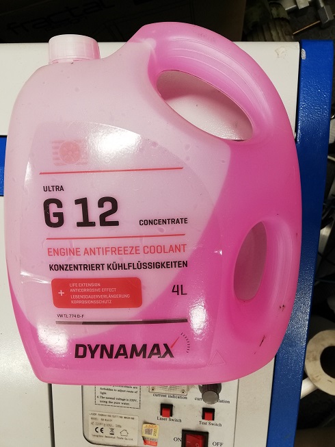

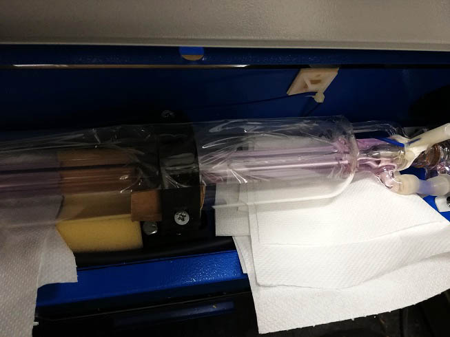

kutilak
Příspěvky: 116
Registrován: 20. 6. 2013, 11:57
5. 12. 2019, 3:31
zverodoktor píše: 4. 12. 2019, 7:40
kutilak píše: 4. 12. 2019, 1:14 Ještě mě napadla zimní směs do ostřikovačů.
Kamarát nalej si tam čo chceš. Ty budeš toľko okolo toho špekulovať až došpekuluješ. A ako tak sledujem to čo tu píšeš, tak pochybujem že došpekuluješ dobre.
Asi si mě přesvědčil.. naleju tam růžový fridex... Nebyla by fotka toho jak ta trubice s napuštěným růžovým fridexem vypadá ? Mimochodem, modrý fridex by byl problém ?

5. 12. 2019, 10:32
kutilak píše: 5. 12. 2019, 3:31 Asi si mě přesvědčil.. naleju tam růžový fridex... Nebyla by fotka toho jak ta trubice s napuštěným růžovým fridexem vypadá ? Mimochodem, modrý fridex by byl problém ?
Ale ovšem, Vaše priania plníme obratom. A aby som nekecal, nieje to priamo Fridex, ale Dynamax. Ale to je pravdepodobne úplne jedno. Ono to v tej tenkej vrstve v trubke nieje až také ružové. Hadice sú silikón, čerpadlo toto.
https://www.grasshopperleisure.co.uk/il ... 1949-p.asp
chladič je z PC vodníka medený.
Bez problémov.
Neviem či by mohol byť modrý, ja mám ružový, keď som ho tam dával bol mi doporučený, tak som použil ružový. myslím že rozdiel je v typoch inhibítorov korózie, tá ružová je modernejšia.
P.S.: Ja ťa naozaj nepotrebujem presviedčať, je to iba moja skúsenosť. A skúsenosti sú neprenosné :wink:
