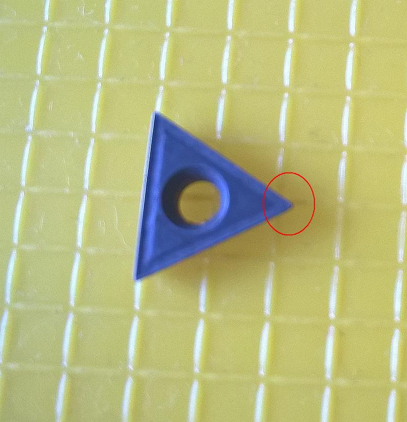

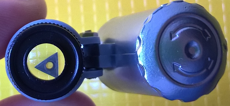

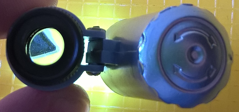

Reinkarnace píše: 8. 12. 2019, 9:09 Omlouvám se za mírný off topic, ale také používám (mimo menších stojánkových) velkou stolní skleněnou lupu se dvěmi zářivkami- největší, jakou jsem tenkrát sehnal, ale často také šáhnu po maličkém kapesním "mikroskopku". Je to takový šuntík, ale kam se na něj hrabou lupy. Je vždy po ruce a má psané zvětšení 60x
https://www.aliexpress.com/item/4000040 ... b201603_53
Za ty peníze určitě doporučuji. :D (Někdy také na vytahování miniaturních špón, kde žádná lupa nemá šanci.)

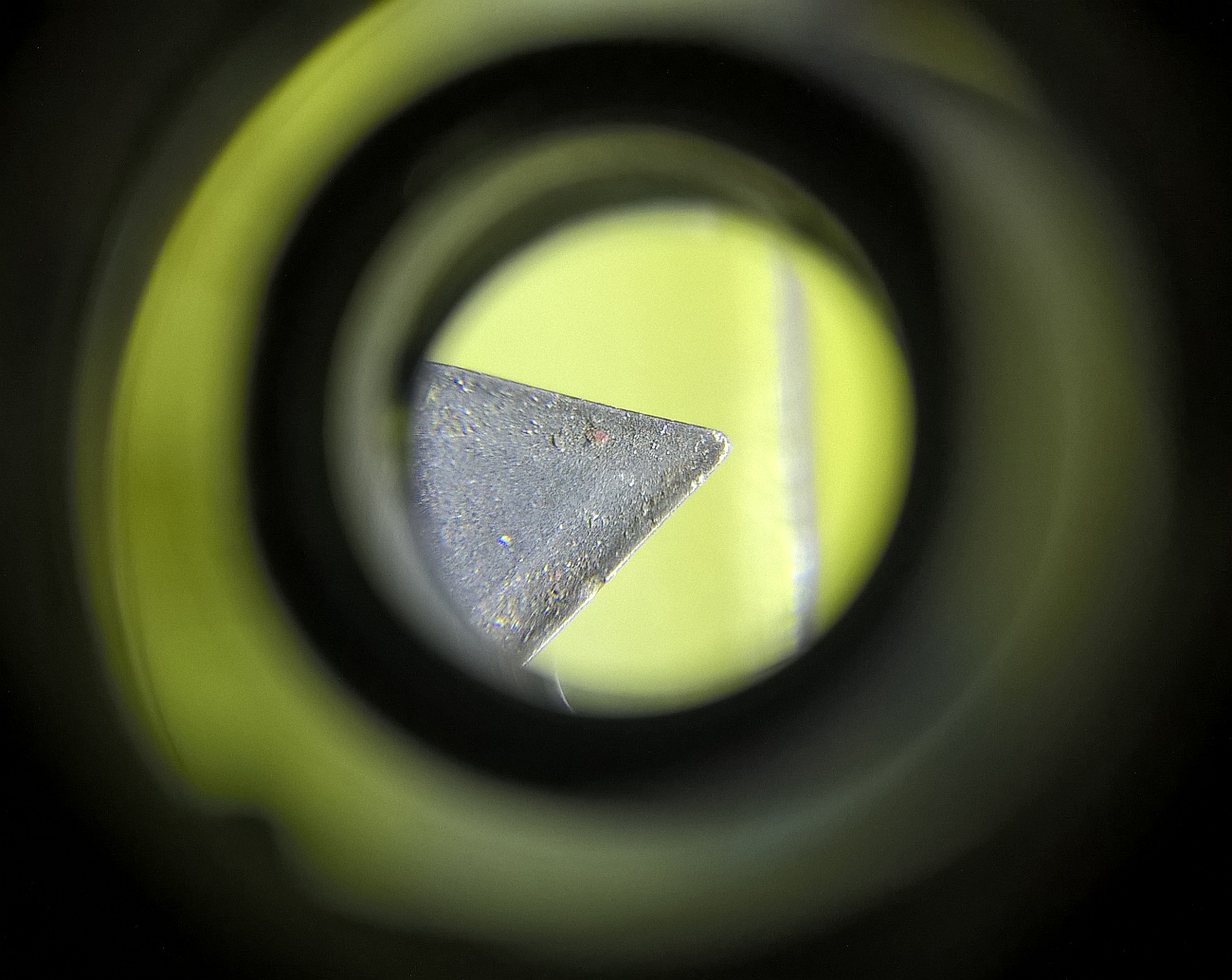

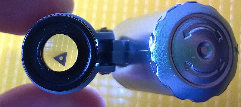

Ja jsem mel podobny, ale ukazoval obraz obracene, takze neco s nim najit byl porod.
Tenhle tim netrpi?
Při přibližování zhruba do vzdálenosti 1 cm od spodní hrany je obraz obrácený, pokud se přiblíží blíže, obraz se otočí a na pozorovací vzdálenost - tj. téměř nebo úplně "na dotyk" spodní plasovou obroučkou je obraz ostrý a správně.
TCMT110202 při postupném přibližování (ta poslední fotka je mou vinou rozostřená, obraz je ve skutečnosti ostrý)

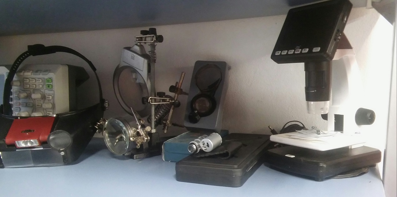

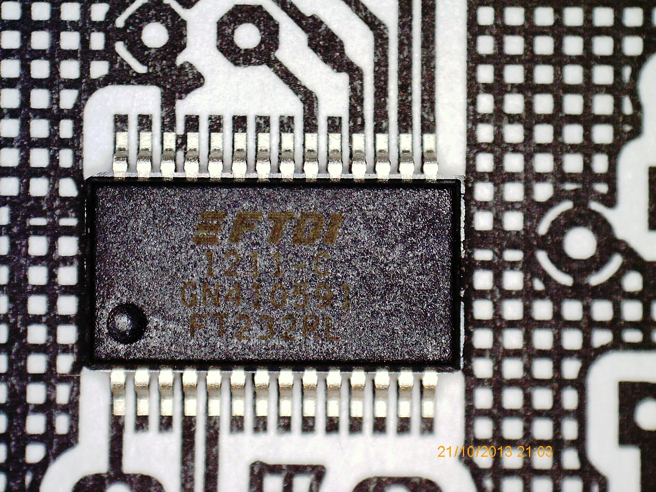

Pokud jde praci s PCB, tak ja se pod mikroskopickou kamerou ani za nic nemuzu kloudne zorientovat. Zkousel jsem to par let a nejde mi to. (Mikroskop je znacka dnt, za cca 10tKc pred 5-6 lety, viz foto moji domaci slepecke policky. Rekl bych ze to bude dost podobne tomu z Banggoodu.) Pod lupou je pro me ta prace prirozenejsi a pohodlnejsi. Nejvic rozhodne pouzivam bryle vlevo. Je to asi vec ergonomie a zalezi na danem cloveku.
Ten maly mikroskop pouzivam vlastne jen kdyz je treba rychle na PCB neco zdokumentovat - vyfotis stiskem jedineho tlacitka na SD kartu a nemusis resit fotak, objektivy, vykonne svetlo a nebo velky mikroskop. Zpozdeni u toho meho typu neni vubec problem, nejvetsi omezeni vidim spis v celkem nizkem dynamickem rozsahu chipu- kdyz si musis na neco hodne prisvitit, svetlo se intenzivne odrazi a pak se ztraci detaily v tmavsich oblastech (umi to jen auto expozici). Nekdy je tak celkem orisek to dobre nasvitit jen s vestavenym svetlem .
mikroskop maly
mikroskop maly
edit: ale zapomnel jsem na jednu podstatnou vyhodu, kterou mikroskop. kamera oproti lupe ma. Daji se zapnout ruzne rezimy zobrazeni pro zvyseni kontrastu. V nekterych situacich to hodne pomaha. Viz obrazky, v barve a normalnim kontrastem by ty nozky vuci padum nebyly zdaleka tak zretelne.
Fotky v kontrastnim rezimu z mikroskopicke kamery, zmenseno na 50% kvuli velikosti:
PCB1
PCB1
PCB2
PCB2

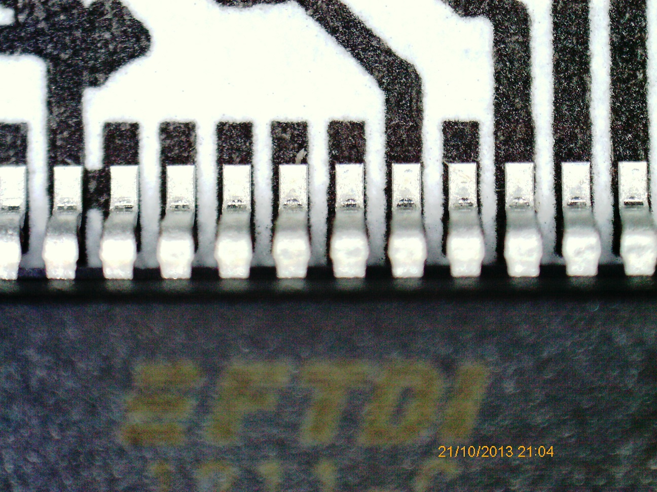

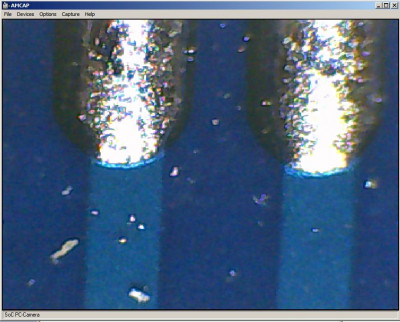

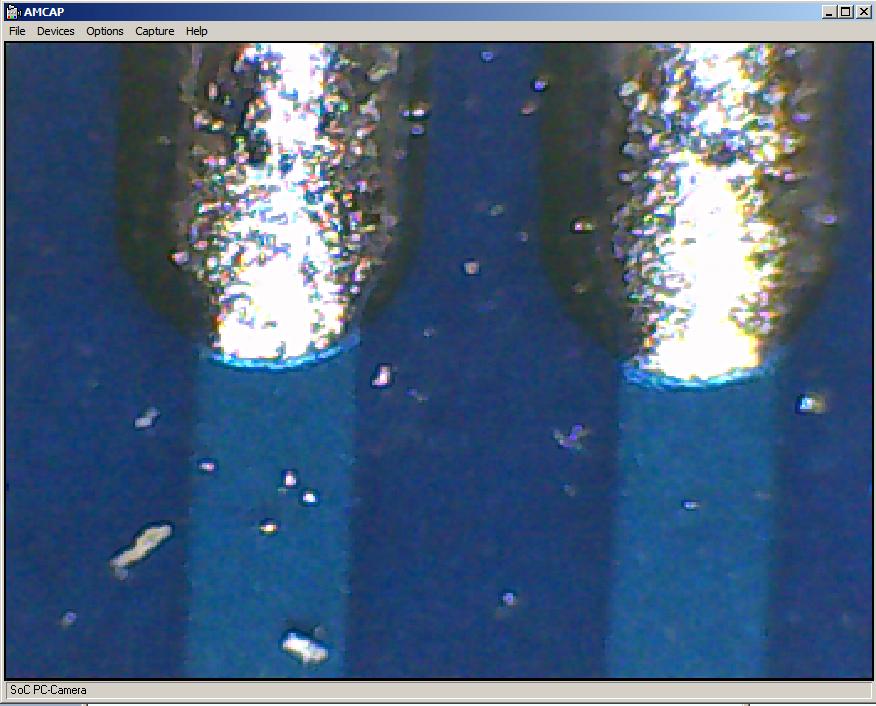

9. 12. 2019, 6:51

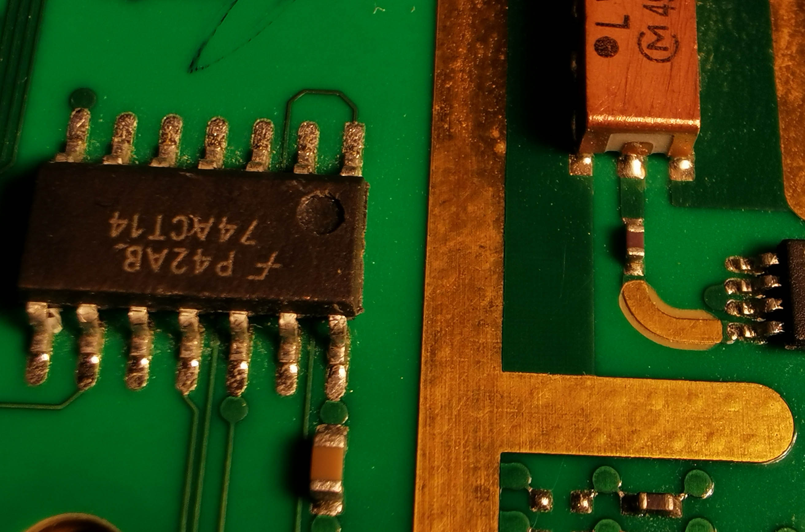

Ještě k mikroskopům:
Mám mikroskop Bresser Biolox AL z Lidlu. Je to až překvapivě kvalitní výrobek, velmi dobrá optika, dost poctivá mechanika. Vše z kovu, žádné plasty.
V ceně byla i kamera, která se nastrčí místo okuláru. Ta je ale špatná. Je to jistě i dobou vzniku, mám ten mikroskop už spoustu let (nicméně jsem optické výrobky Bresser viděl v Lidlu prodávat i nedávno).
Ta kamera má malé rozlišení a umí jen zbytečně velké zvětšení, takže ji nepoužívám.
To na obrázku jsou přiletované konce noh procesoru. Rozteč těch noh je 0.5mm, dráhy na tišťáku mají 0.15mm. A to je nejmenší zvětšení, které s tou kamerou udělám.
Ale pro přímé optické pozorování je ten mikroskop fakt hodně dobrý.
