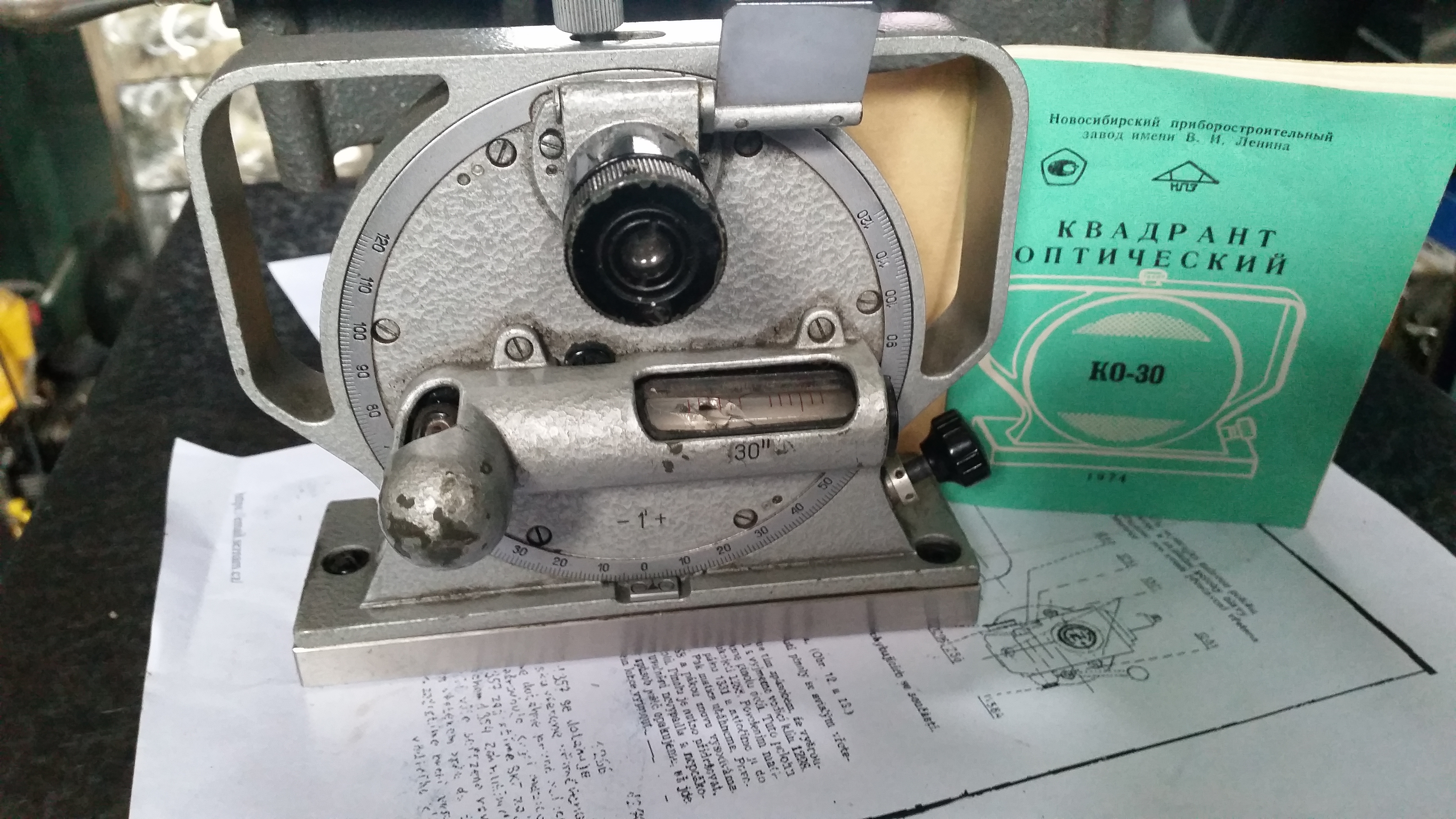

jednalo se mi o opravu dane libely.(otazka je zda podaři pri zakoupeni libely,na alienu -odkaz od josefa, spravne vymezit polohu 0)-aby se mi soudruzi ze zavodu V.I. Lenina nesmáli:D
dekuji timto vsem za podněty.

13. 12. 2019, 11:28
ssmak3050 píše: 13. 12. 2019, 11:57 20191213_094924.jpg
Když už to máš rozbité, tak se tomu podívej na střeva, jak to tam měli ti Leninovi pohrobci ukotvené. Trubice je dle obrázku s přesností 30". Uvidíš jaký rozměr tam vlastně je. Pokud v té velikosti najdeš i přesnější, nic tím nezkazíš, jen zvýšíš přesnost zařízení. Ta skleněná trubička se dává ještě do trubky, nebo nějakého tělesa s oknem pro stupnici. Tam se to zaleje (dříve sádrou, dnes něčím modernějším) a pak se to celé šteluje v tom držáku, případně těle samotné váhy.
